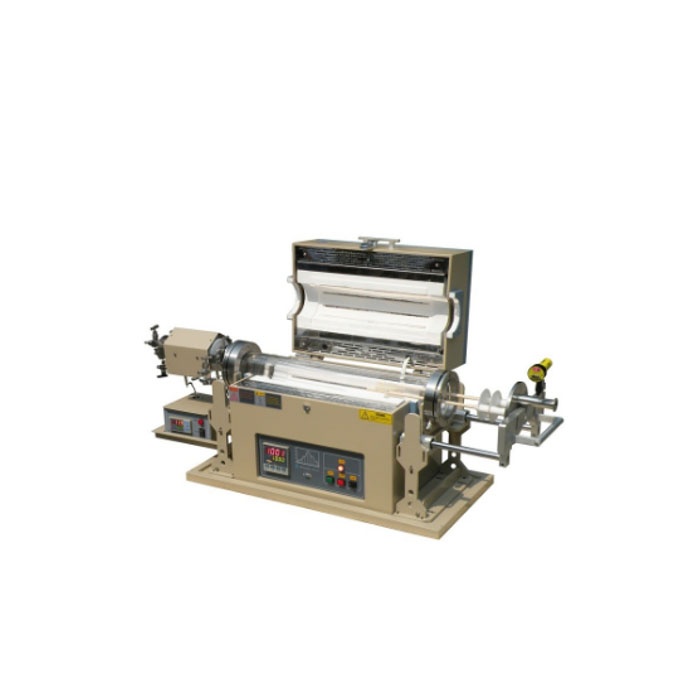

Печь для выращивания нанопроводов OTF-1200X-4-NW CVD
Обновлено 27.11.2025 1005185
  • Модель: OTF-1200X-4-NW (усиленная модель)
  • Размер рабочего стола: 1600 × 600 × 700 мм
  • Нагрузка на стол: 150 кг
  • Внешний диаметр кварцевой трубки: Ø110 мм
  • Внутренний диаметр кварцевой трубки: Ø102 мм
  • Длина кварцевой трубки: 381 мм
  • Зона нагрева CVD-печи: 400 мм
  • Зона нагрева преднагревателя: 150 мм
  • Макс. температура CVD-печи (до 2 ч): 1100
  • Диапазон непрерывной работы CVD-печи: 200 1000
  • Температурный диапазон преднагревателя: 0 500
  • Макс. скорость нагрева/охлаждения: 10 /мин
  • Точность регулирования температуры: ±1
  • Тип термопары: K-типа
  • Диаметр держателя образца: 3 дюйма ( 76 мм), кварцевый
  • Правый фланец: Встроенный держатель, кварцевый экран, KF25 + водяное охлаждение
  • Левый фланец ввод газа: 2 независимых порта 1/4
  • Функция газовой смеси: T-образное соединение нагретого и ненагретого потоков
  • Покрытие внутренней камеры: Высокотемпературное покрытие из оксида алюминия
  • Управление температурой: PID-контроллер с автотюнингом, до 30 программных сегментов
  • Доп. управление (опция): Управление с ПК через ПО
  • Условия эксплуатации высота: 1000 м над уровнем моря
  • Условия эксплуатации температура: 25 ± 15
  • Условия эксплуатации влажность: 55% Rh ± 10% Rh
  • Подача воды: Не требуется
  • Вытяжная система: Требуется
  • Заземление: Обязательно
  • Подача газа: Требуется (источник газовый баллон, приобретается отдельно)
  • Номинальная мощность: 3 кВт
  • Автомат защиты (требуемый): 20 А
  • Сертификация: CE
  • Электропитание: AC 220 В, 50/60 Гц (однофазное)
  • Габаритные размеры установки: 1200 × 450 × 510 мм
  • Масса установки: 100 кг
