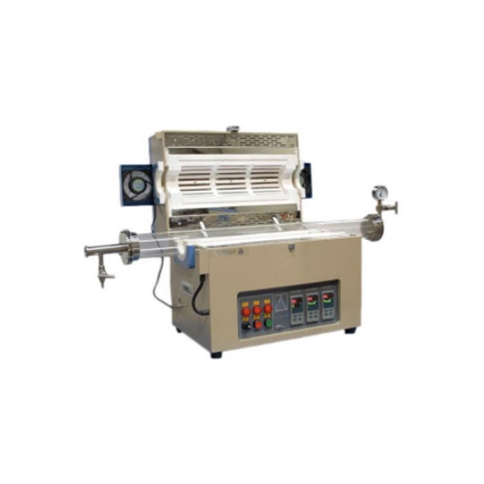

Печь трубчатая OTF-1200X-III-C
Обновлено 25.08.2025 996259
  • Модель: OTF-1200X-III-C
  • Конструкция корпуса печи: Двуслойный корпус с воздушным охлаждением
  • Материал камеры: Высокочистое волокно из оксида алюминия с жаростойким покрытием Al O
  • Функция безопасности: Отключение питания при открытии корпуса
  • Электропитание: AC 208 240 В, 1 фаза, 50/60 Гц (автомат 40 А)
  • Максимальная мощность: 4 кВт
  • Нагревательные элементы: Сплав железо-хром-алюминий с добавками молибдена
  • Общая длина зоны нагрева: 450 мм (Z1 Z2 Z3: по 150 мм каждая)
  • Длина зоны стабильной температуры: 200 мм (при равных температурах в 3 зонах, точность ±1 )
  • Диаметр/длина кварцевой трубки:
  •  Ø50ר44×1000 мм
  •  Ø60ר55×1000 мм
  •  Ø80ר75×1000 мм
  •  Ø100ר95×1000 мм
  • Максимальная рабочая температура: 1200 (не более 1 часа)
  • Непрерывная рабочая температура: 1100 (при подаче газа)
  • Максимальная скорость нагрева: 20 /мин
  • Система управления температурой: 3 независимых PID-контроллера, по 30 программируемых сегментов каждый
  • Функции безопасности: Защита от перегрева и обрыва термопары
  • Тип термопары: K-типа
  • Точность регулировки температуры: ±1
  • Интерфейс управления: RS485 на панели; возможна опция управления через ПК
  • Герметизирующий фланец: Нержавеющая сталь, с механическим манометром и запорным клапаном
  • Вакуум в трубке (при разных насосах): 10 ² торр (механический насос), 10 торр (молекулярный насос)
  • Опция против проворота трубки: Возможна установка держателя фланца
  • Габариты печи (Д×Ш×В): 590 × 380 × 520 мм
  • Вес: ~45 кг
