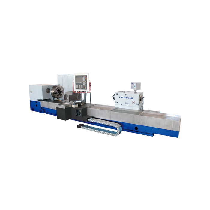

Токарно-накатной станок с ЧПУ CK8465
Обновлено 27.11.2025 1005191
  • Модель: CK8465
  • Максимальный диаметр обрабатываемой заготовки: Ø 650 мм
  • Максимальная длина обрабатываемой заготовки: 3500 мм
  • Угол центров: 60°, 75°
  • Максимальный вес заготовки между центрами: 7000 кг
  • Максимальное усилие резания: 40 кН
  • Максимальный крутящий момент планшайбы: 12000 Нм
  • Передняя бабка:
  • Диапазон частот вращения шпинделя: 5 - 260 об/мин
  • Количество ступеней скорости шпинделя: Бесступенчатый
  • Диаметр планшайбы: Ø 650 мм
  • Размер конуса шпинделя: Ø 60 мм, конус 1:7
  • Задняя бабка:
  • Ход пиноли задней бабки: 150 мм
  • Скорость быстрого перемещения задней бабки: 3000 мм/мин
  • Размер конуса пиноли: Ø 60 мм, конус 1:7
  • Диаметр пиноли: Ø 240 мм
  • Электродвигатели:
  • Мощность главного двигателя: 37 кВт
  • Модель главного двигателя: YVP280S-8
  • Серводвигатели подачи: Продольный двигатель (ось Z): крутящий момент 40 Нм; Поперечный двигатель (ось X): крутящий момент 40 Нм
  • Точность направляющих:
  • Прямолинейность в вертикальной плоскости: 0,05 мм
  • Параллельность направляющих: 0,015/1000 мм
  • Прямолинейность движения суппорта в горизонтальной плоскости: 0,035/1000 мм
  • Осевое биение шпинделя: 0,015 мм
  • Радиальное биение конуса шпинделя:
  • У торца шпинделя: 0,015 мм
  • На расстоянии 300 мм: 0,035 мм
  • Параллельность оси шпинделя движению суппорта:
  • В вертикальной плоскости: 0,035 мм
  • В горизонтальной плоскости: 0,025 мм
  • Параллельность оси конуса пиноли задней бабки движению суппорта:
  • В вертикальной плоскости: 0,03 мм
  • Перпендикулярность чистового точения торца к наружной поверхности: 0,01/100 мм
  • Шероховатость чистового точения наружной поверхности: Ra 1,6 мкм
  • Вес: Около 15,5 т
