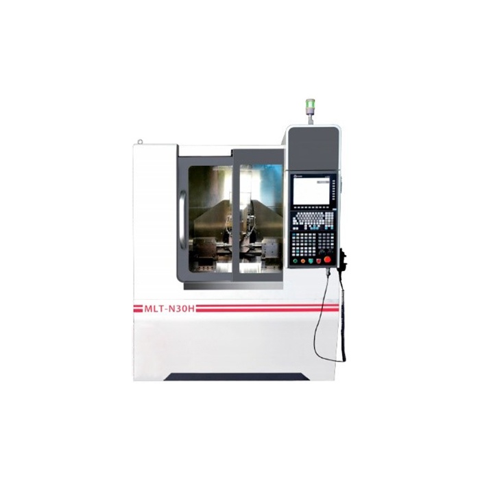

Зубофрезерный станок с ЧПУ MLT-N30H
Обновлено 27.11.2025 1005201
  • Модель: MLT-N30H
  • Макс. диаметр заготовки: 30 мм
  • Макс. длина заготовки: 90 мм
  • Макс. скорость вращения шпинделя (CL/CR): 3 000 об/мин
  • Обрабатываемый модуль:
  • Сталь: 0,1 - 0,8 мм
  • Медь: 0,1 - 1,0 мм
  • Макс. скорость вращения фрезы (ось B): 7 000 об/мин
  • Макс. длина зуборезной фрезы: 50 мм
  • Макс. диаметр зуборезной фрезы: 30 мм
  • Диаметр хвостовика зуборезной фрезы: 8 мм
  • Точность позиционирования при смене фрезы: 5 мкм
  • Ход фрезы по оси Y: 60 мм
  • Ход передней / задней бабки (оси ZL / ZR): 110 мм (осевая подача)
  • Угол поворота шпинделя: ±45°
  • Класс точности обработки: 7 класс (по стандарту GB/T10095-2008)
  • Количество управляемых осей: 8 осей
  • Управляемые оси:
  • B-ось: Вращение зуборезной фрезы
  • CL / CR оси: Вращение заготовки (передняя и задняя бабки)
  • A-ось: Наклон резцедержателя
  • Y-ось: Продольный ход фрезы
  • ZL / ZR оси: Осевая подача передней и задней бабки
  • X-ось: Радиальная подача
  • Мощность двигателя шпинделя: 5,8 кВт
  • Общая установленная мощность: 15 кВт
  • Габаритные размеры: 1530 х 1850 х 2460 мм
  • Вес: 3 200 кг
