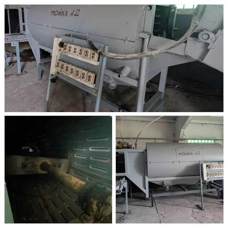

Данная машина предназначена для мойки картофеля моркови, свеклы и других овощей с твердой поверхностью. Устанавливается на предприятиях плодоовощеконсервной промышленности.Барабан выполнен из...
Предназначена для мойки огурцов, кабачков, баклажан и других овощей с твердой поверхностью. Устанавливается на предприятиях плодоовощеконсервной промышленности
Моечная машина состоит из ванны, секционного барабана, душевого устройства, привода, электрического шкафа.
Ванна сварной конструкции представляет собой полуцилиндр, установленный на раме, в нижней части которой расположен двухсекционный отстойник, каждая секция его снабжена выпускным и санитарным люком. Уровень воды поддерживается переливной трубой.
Барабан выполнен из трех секций: отделения грубых примесей и замачивания сырья, щеточный мойки сырья, ополаскивания сырья. Секция щеточной мойки - цилиндр из перфорированных сегментов, собранных на уголковом каркасе. В расточках лопастей расположены два щеточных блока, состоящих из колодок щеточных и с резиновыми пальцами, на полуцилиндрических обоймах. На каркасе шарнирно закреплены два неподвижных щеточных блока. Секция ополаскивания - ступенчатый цилиндр. Для транспортировки сырья внутри конусной части барабана имеется винт.
Душевое устройство - сварной коллектор с душевыми насадками. Вода подается в коллектор через сетчатый фильтр.
В качестве привода используется стандартный мотор-редуктор, установленный на плите. Электрооборудование - электрический шкаф и электродвигатель.
Габаритные размеры, мм: 4300 x 1300 x 1900
Масса, кг: 1300
Потребляемая мощность, кВт: 1,5
Расход воды, м3/ч: 3
Производительность, кг/ч: 4000

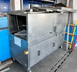

Машина моечная СL-Т200ХLl для мойки ящиков тоннельного типа.Полный список емкостного и пищевого оборудования с описанием и фото на сайте.
