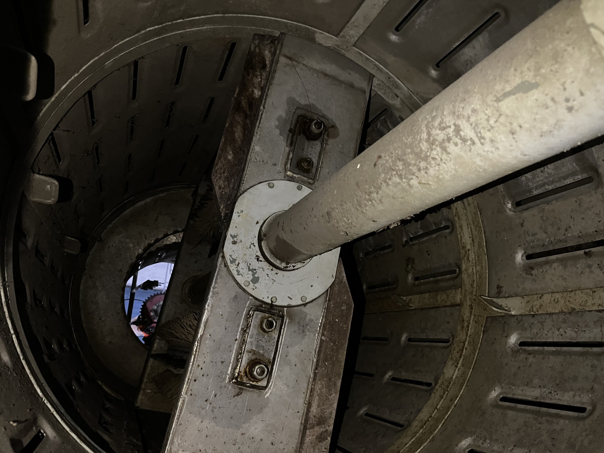

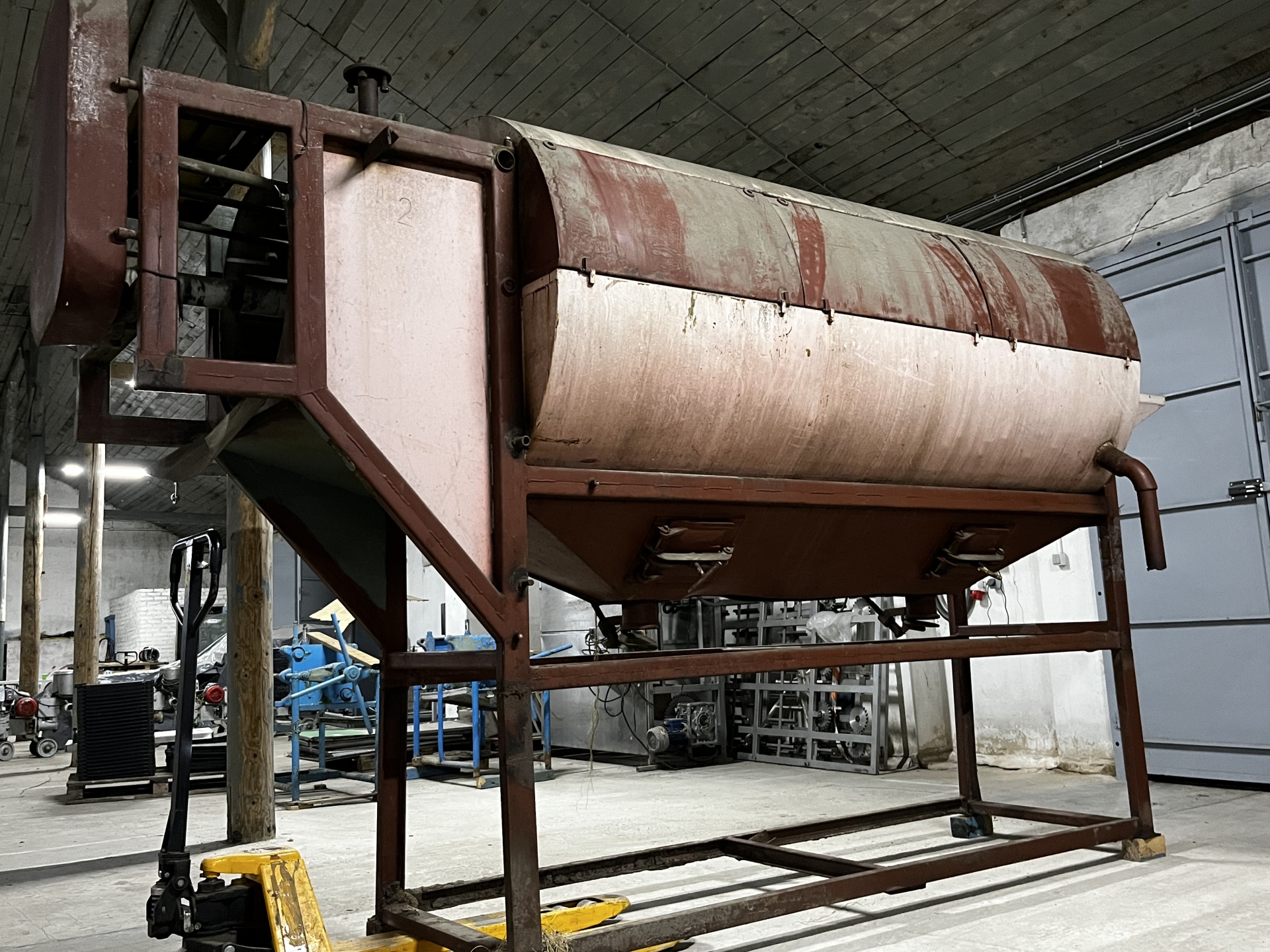

Данная машина предназначена для мойки картофеля моркови, свеклы и других овощей с твердой поверхностью. Устанавливается на предприятиях плодоовощеконсервной промышленности.
Барабан выполнен из пищевой нержавеющей стали.
Машина советского исполнения, надежная, прослужит вам долгие годы.
Состоит из ванны, секционного барабана, душевого устройства, привода.
Ванна сварной конструкции представляет собой полуцилиндр, установленный на раме, в нижней части которой расположен двухсекционный отстойник, каждая секция его снабжена выпускным и санитарным люком.
Уровень воды поддерживается переливной трубой.

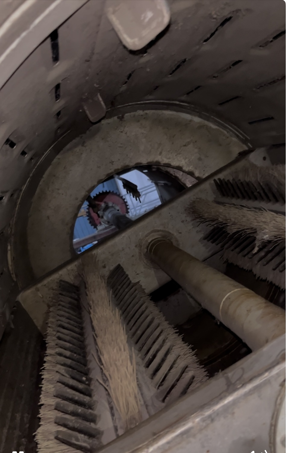

Барабан выполнен из трех секций: отделения грубых примесей и замачивания сырья, щеточный мойки сырья, ополаскивания сырья.
Секция щеточной мойки - цилиндр из перфорированных сегментов, собранных на уголковом каркасе. В расточках лопастей расположены два щеточных блока, состоящих из колодок щеточных и с резиновыми пальцами, на полуцилиндрических обоймах. На каркасе шарнирно закреплены два неподвижных щеточных блока.
Секция ополаскивания - ступенчатый цилиндр. Для транспортировки сырья внутри конусной части барабана имеется винт.
Душевое устройство - сварной коллектор с душевыми насадками. Вода подается в коллектор через сетчатый фильтр.
В качестве привода используется стандартный мотор-редуктор, установленный на плите.
Габаритные размеры, мм: 4300 x 1300 x 1900
Масса, кг: 1300
Потребляемая мощность, кВт: 1,5
Расход воды, м3/ч: 3
Производительность, кг/ч: 4000
