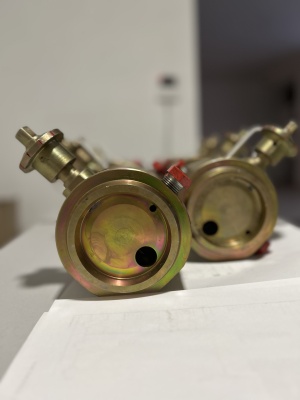

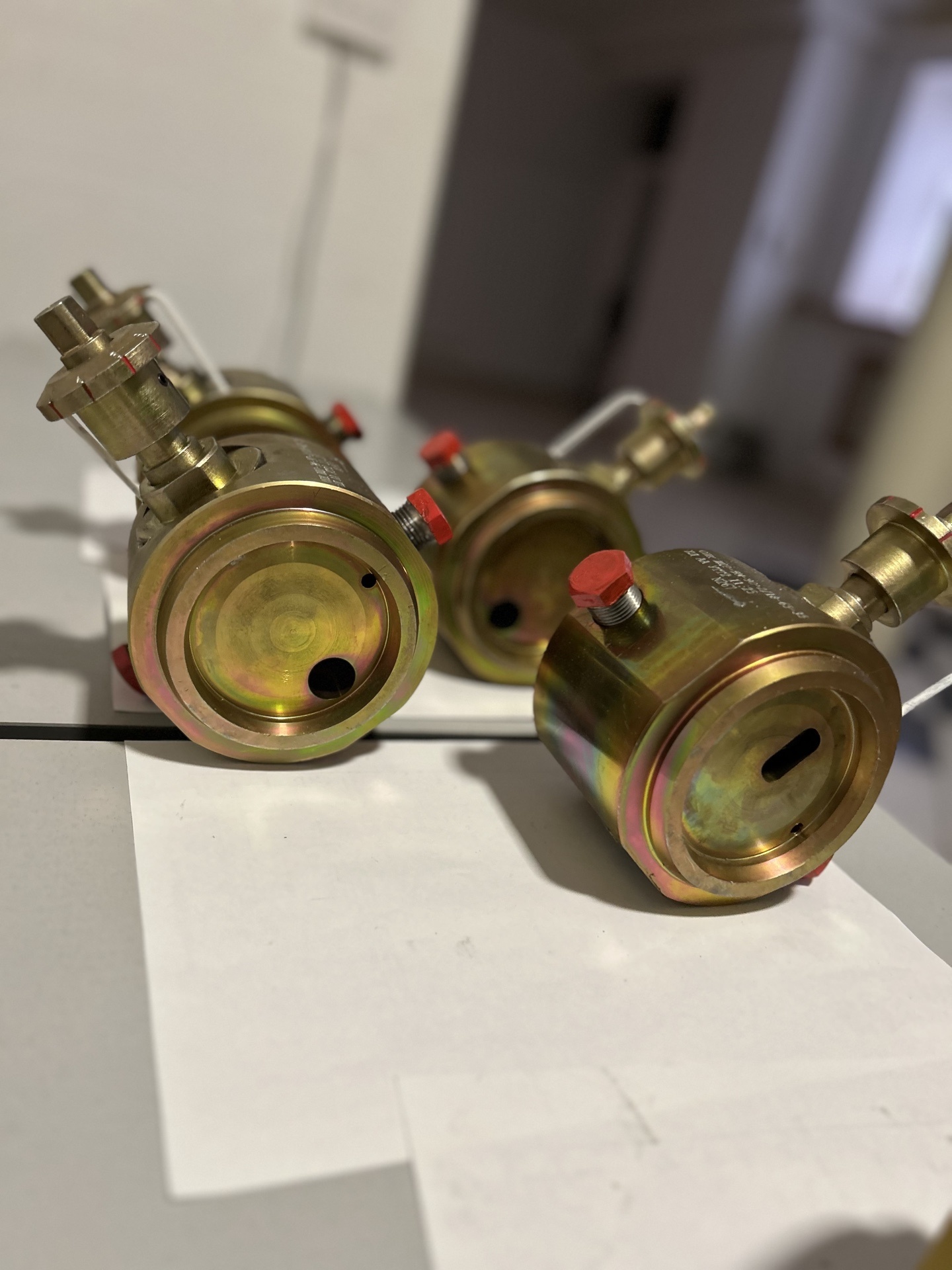

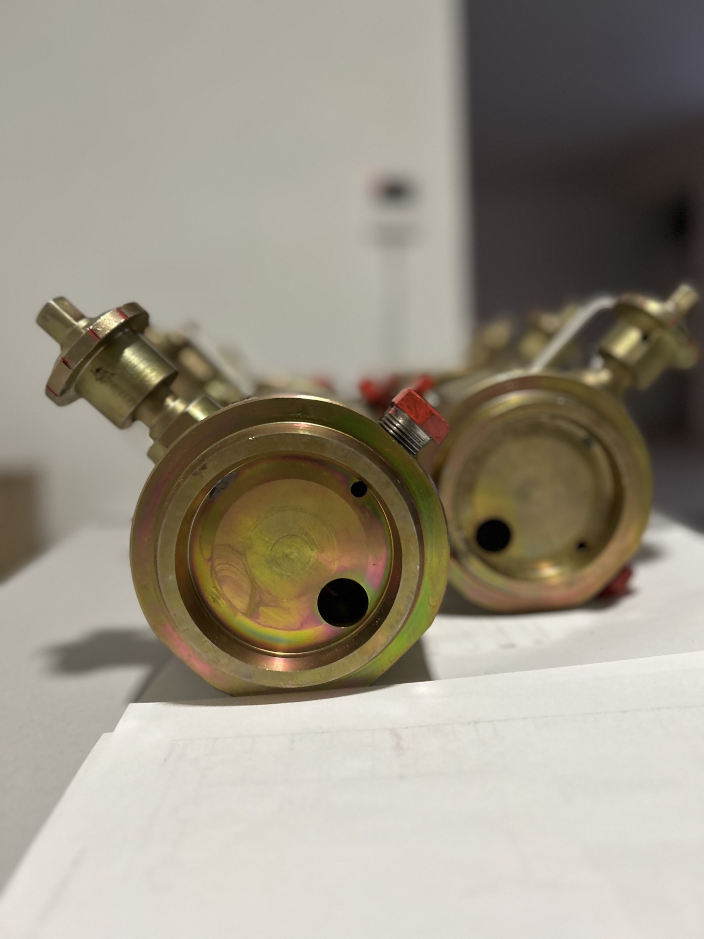

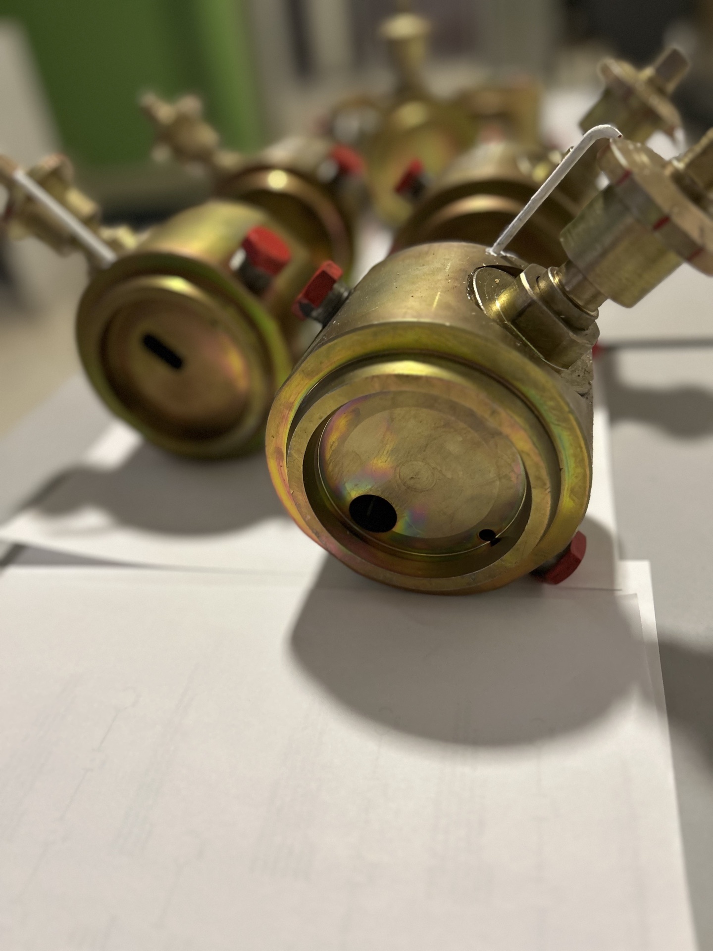

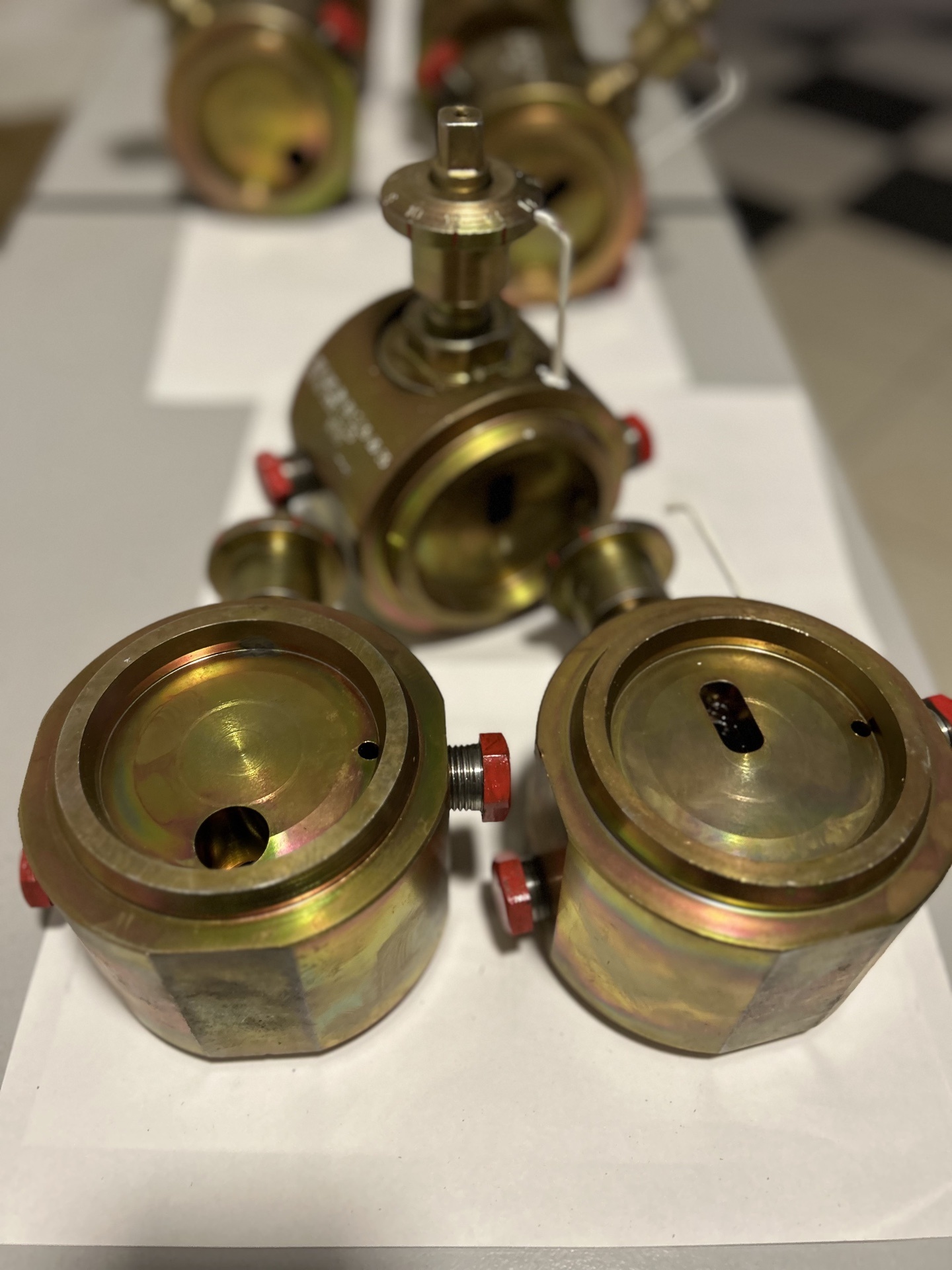

Штуцер дискретный регулируемый ШДР-9М-2/18
Штуцер дискретный регулируемый ШДР-9М-2/18 предназначен для регулирования расхода жидкости при нефтедобыче и обеспечивает ступенчатое (дискретное) установление следующих возможных режимов работы скважины:
- вывод нефтяной скважины на рабочий режим без прекращения подачи жидкости в линию скважинным штанговым насосом (СШН) или электроциркуляционной насосной установкой (УЭЦН);
-установление требуемого эксплуатационного режима работы скважины;
-проведение замеров для определения содержания газа в жидкости скважины (определение газового фактора);
-установление необходимого расхода (по перепаду давления) при закачке нефтяной жидкости в пласт в системе ПНД.
Рабочая среда нефть, вода и газ. Рабочее давление 35Мпа. Рабочая температура окружающей среды от -60°С до +40°С. Условный размер проходного отверстия 0; 2; 3; 4; 5; 6; 8; 10; 12; 14; 18 мм. Регулирующий орган цилиндр. Управление штуцером ШДР-9М ручное. Габаритные размеры, без учёта выводов для манометров, 200х125х100мм. Масса, не более 8,5 кг для ШДР 9М-90-2/18; 8,65 кг для ШДР 9-90-2/18.
Материал основных деталей, находящихся в контакте с рабочей средой:
Корпус – сталь 09Г2С.
Цилиндр - сталь 12Х18Н10Т
