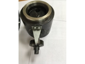

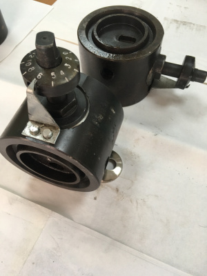

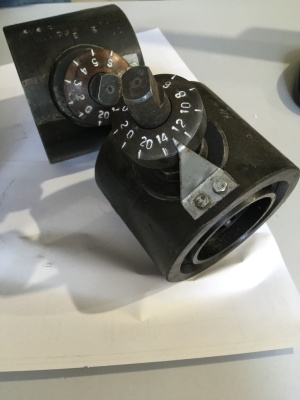

Штуцер дискретный регулируемый ШДР-9М-2/20 коррозионно-стойкий (нержавеющая сталь)  устанавливается в фонтанной арматуре за линейной задвижкой и предназначен для эксплуатации в климатических условиях УХЛ категории размещения 1 по ГОСТ 15150-69. Буква М означает исполнение с отверстиями К ½” для установки манометров. Штуцер ШДР-9М состоит из корпуса, выполненного из нержавеющей стали, в котором находится цилиндр с калиброванными отверстиями, связанный с валом привода цилиндра. Регулирующий орган цилиндр. Управление штуцером ШДР-9М  ручное.
 Рабочая среда нефть, вода и газ. Рабочее давление 35Мпа. Рабочая температура окружающей среды от -60°С до +40°С. Размерный ряд исполнения по среднему диаметру канавки под уплотнительную прокладку на корпусе: 89,5; 90; 90,6; 95; 107,9мм.
Условный размер проходного отверстия 2; 2,5; 3; 4; 5; 6; 8; 10; 12; 18; 20мм.
Габаритные размеры, без учёта выводов для манометров:
- 200,5х125х100мм для ШДР 9М-90, масса не более 8кг.
- 211,5х136х100мм для ШДР 9М-107,9, масса не более 11,3кг.
Материал основных деталей, находящихся в контакте с рабочей средой:
- Корпус - сталь 12Х18Н10Т ГОСТ 5632-72.
- Цилиндр - сталь 40Х13 ГОСТ 4543-71.
