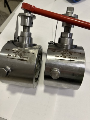

Штуцер дискретный регулируемый ШДР-9М-2/20 коррозионно-стойкий (нержавеющая сталь)
