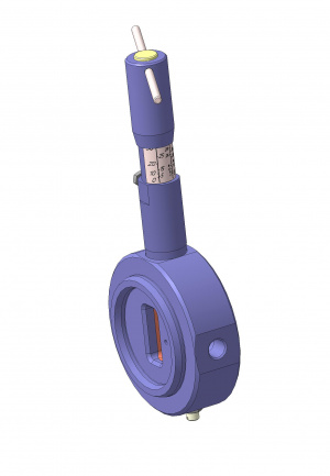

Штуцер регулируемый фланцевый ШРФ-20
Обновлено 20.11.2026 278234

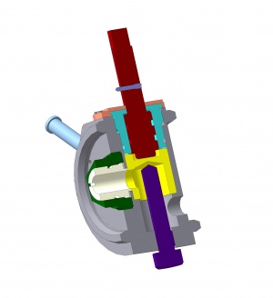

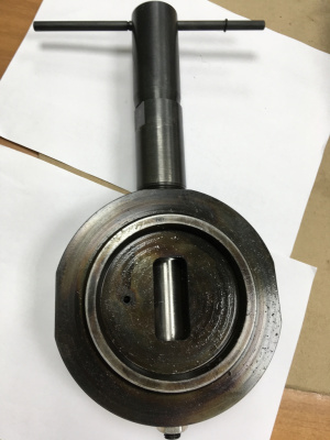

Штуцер регулируемый фланцевый ШРФ-20 с уплотнением через выступы корпуса устанавливается в фонтанной арматуре за линейной задвижкой и предназначен для эксплуатации в климатических условиях УХЛ категории размещения 1 по ГОСТ 15150-69. 20- максимальный диаметр эквивалентного отверстия с проходным сечением в мм. Средний диаметр уплотнительного выступа D:89,5; 90; 90,6; 107,9мм. Рабочая температура окружающей среды от -60°С до +40°С. Условные размеры проходного сечения от 0 до 20 мм с плавным изменением. Управление штуцером ШРФ-20  ручное. Габаритные размеры, без учёта вентилей с манометрами и фланцев, 120х217,5х55 мм.  Масса не более 4,74кг.
Пример записи условного обозначения штуцера регулируемого фланцевого при заказе:
ШРФ-20-D-65х21М по ТУ 3661-001-43029942-2015, где
 «20» - максимальный диаметр эквивалентного отверстия с проходным сечением в мм;
 «D»-средний диаметр уплотнительного выступа в мм (D=89,5; 90; 90,6; 107,9);
«65» - условный диаметр трубопровода;
«21» - максимально рабочее давление в МПа;
«М» - указывается только для штуцеров с боковыми присоединительными отверстиями Rc1/2 под дополнительную арматуру.

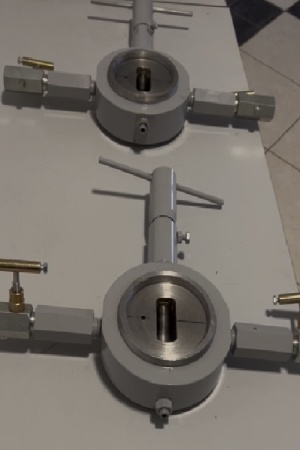

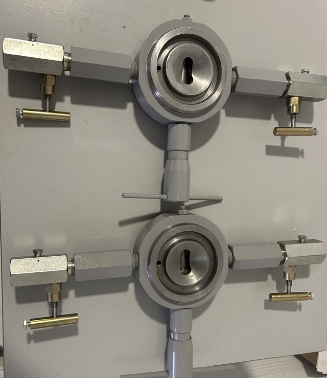

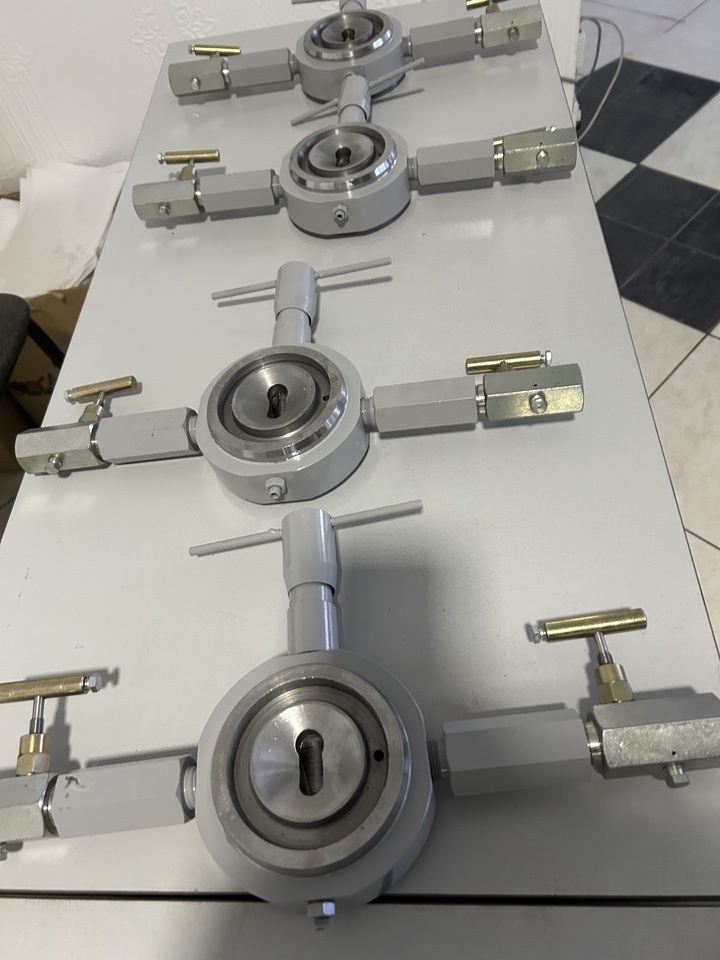

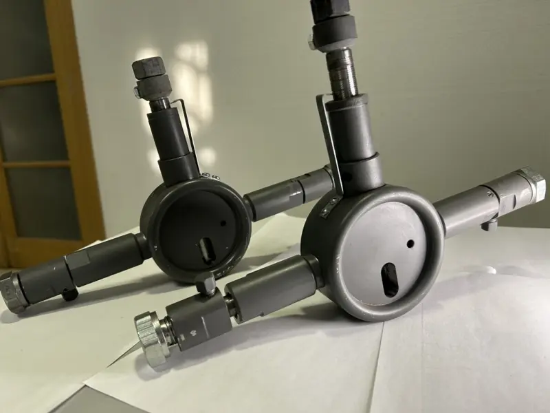

Штуцер регулируемый фланцевый ШРФ-20 с комплектом вентилей

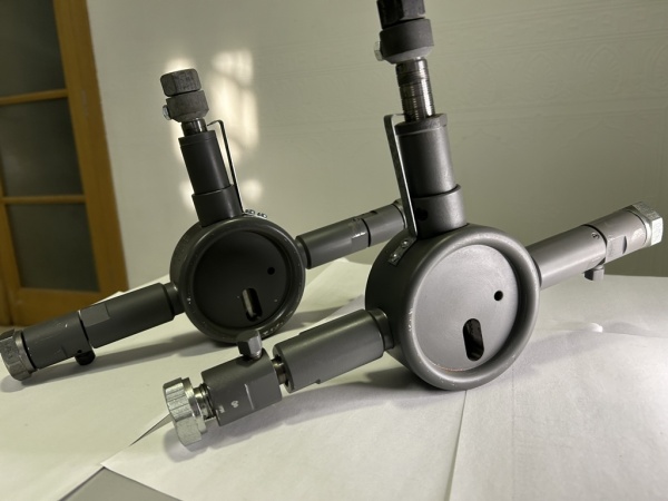

Штуцер регулируемый фланцевый ШРФ-20 коррозионно-стойкий (нержавеющая сталь)
