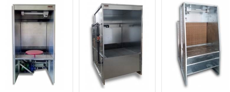

Камеры окрасочные «Airlung W1» предназначены для качественной окраски методом пневматического и безвоздушного распыления, для предотвращения распыления по цеху лакокрасочной пыли и паров растворителей и очистки воздуха перед выбросом в атмосферу. Так же, оборудование обеспечивает нормальные санитарно-гигиенические условия труда маляра.
Принцип функционирования :
При помощи вытяжного вентилятора в камере создается разряжение. Это разряжение способствует образованию воздушного потока в рабочей зоне, который направлен от всасывающего фронта камеры к выхлопу в верхней части покрасочной камеры. Во время прохождения этого пути происходит осаждение лаковых пигментов при помощи:
1. Фронтальных водяных завес
2. Сепараторов
3. Фильтра тонкой очистки.
Погружной насос приводит воду в циркуляцию начиная от ванны гидрофильтра к верхней разливной ванне, при переливе из которой образуется водяная завеса.
Окрасочная камера «Airlung W1.4» состоит из:
корпуса, изготовленного из панелей (материал оцинкованная сталь), соединенных болтами,
ванны гидрофильтра,
гидрофильтра, включающего фильтр-сепаратор и фильтр тонкой очистки, а так же разливную ванну экрана гидрофильтра,
рабочей зоны маляра глубиной 1000 мм., с возможностью установки поворотного стола.
Окрасочная камера «Airlung W1.4» комплектуется:
1. Вентилятор (взрывозащищенный)
2. Погружной насос
3. Светильник взрывозащищенный, маркировка защиты 1-Exd
4. Шкаф управления
5. Краскораспылитель пневматический
6. Блок подготовки воздуха
7. Стол поворотный
8. Комплект крепежа
9. Паспорт / Руководство по эксплуатации.
Технические характеристики / комплектация:
Наименование
Airlung W1.4
Габаритные размеры мм (ШхВхГ) 1460х2160*х1550
Рабочие размеры мм (ШхВхГ) 1400х1460х1000
Вентилятор взрывозащищенный 2.2 кВт, 5100м3/ч
Светильник взрывозащищенный, светодиодный 50 Вт
Насос IP 68 0,75 кВт
Шкаф управления со светоиндикацией IP54 Да
Фильтр (1 - ступень) Экран гидрофильтра
Фильтр (2- ступень) Фильтр сепаратор
Фильтр (3- ступень) Фильтр тонкой очистки
Поворотный стол Диаметр 500 мм.
Пневматический краскопульт Сопло 1.5 мм, В/б 600 мл.
Блок подготовки воздуха Да
Материал камеры Нержавеющая сталь
* высота указана без учета вентилятора установленного на крыше ОК
