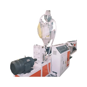

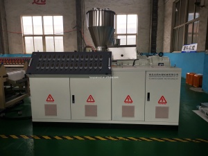

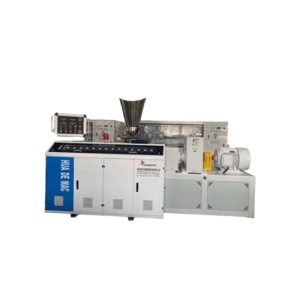

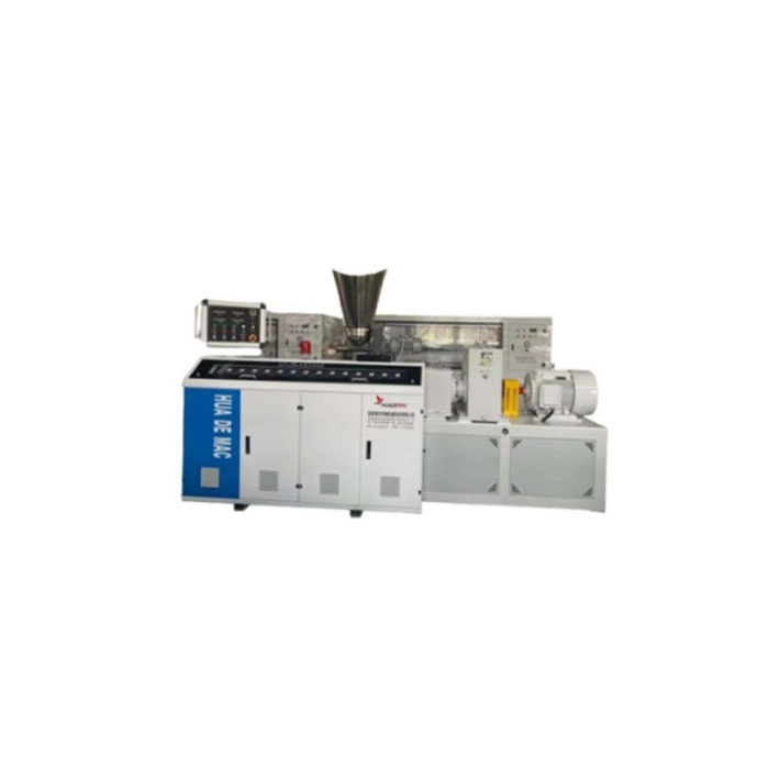

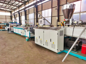

Линии производства труб и шлангов
Линия для производства PVC труб SJSZ-65/132
Обновлено 02.12.2025 1005516
Шнековая питательная машина:
  • Форма конструкции: Подача шнека
  • Материал: Нержавеющая сталь
  • Мощность двигателя: 2,2 кВт
Смесительный узел (инвертор):
  • Модель: 300/600
  • Норма смеси для одной емкости: 80 – 120 кг
  • Часть с высоким содержанием смеси:
  • Общий объем / эффективный объем: 300 / 225 л
  • Количество суспензий в мешалках: 2 части разделены на 2 слоя
  • Скорость перемешивания: 475 / 950 об / мин
  • Время перемешивания: 8 – 12 мин / кастрюля
  • Толщина стенок бочки: 5 мм
  • Полная головка: 6 мм
  • Метод нагрева: Самофрикционный
  • Инвертор: Jiale
  • Материал крышки и тройни-ка: Алюминий
  • Материал внутреннего вкладыша и лопатки: Высококачественная нержавеющая сталь
  • Уплотнение: Импортное масляное уплотнение шпинде-ля, уплотнение крышки горшка из фторкаучука
  • Мощность двигателя: 55 кВт (Suzhou Ubeli)
  • Секция холодной смеси:
  • Общий объем / эффективный объем: 600 / 450 л
  • Количество перемешиваемых суспензий: 1 шт
  • Время охлаждения: 8 – 10 мин
  • Скорость вращения перемешиваемой суспензии: 100 об / мин
  • Охлаждающая среда водопроводной воды: 0,1 МПа
  • Температура охлаждающего материала: 40 – 60 ºС
  • Температура охлаждающей воды: 0 – 15 ºС
  • Толщина стенки бочки: 5 мм
  • Толщина стенки дна емкости: 6 мм
  • Метод охлаждения: Водяное охлаждение более
  • Мощность двигателя: 11 кВт
  • Электрическая часть:
  • Вертикальный электрический блок управления: 1 шт
  • Источник сжатого воздуха: 0,39 – 0,49 МПа
  • Контактор переменного тока: Schneider
  • Измеритель контроля температуры: Omron
  • Инвертор: Jiale
  • Электропитание: 380,50 В/Гц
