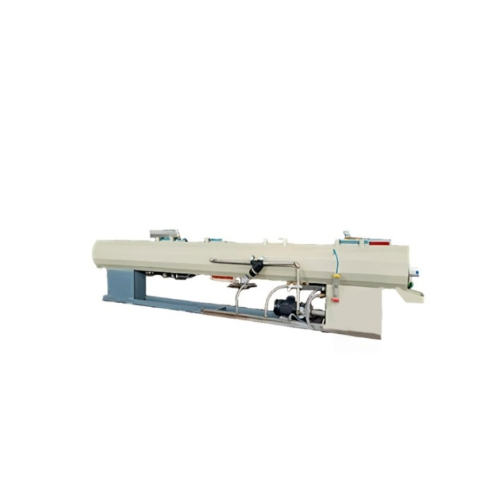

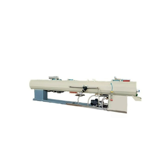

Вакуумная калибровочная форма:
  • Степень вакуума: 0 – 0,09 МПа
  • Мощность мобильного двигателя: 0,37 кВт
  • Мощность водяного насоса: 2,2 кВт
  • Мощность двигателя вакуумного насоса: 5,5 кВт
  • Габаритные размеры: 4000 х 800 х 800 мм
