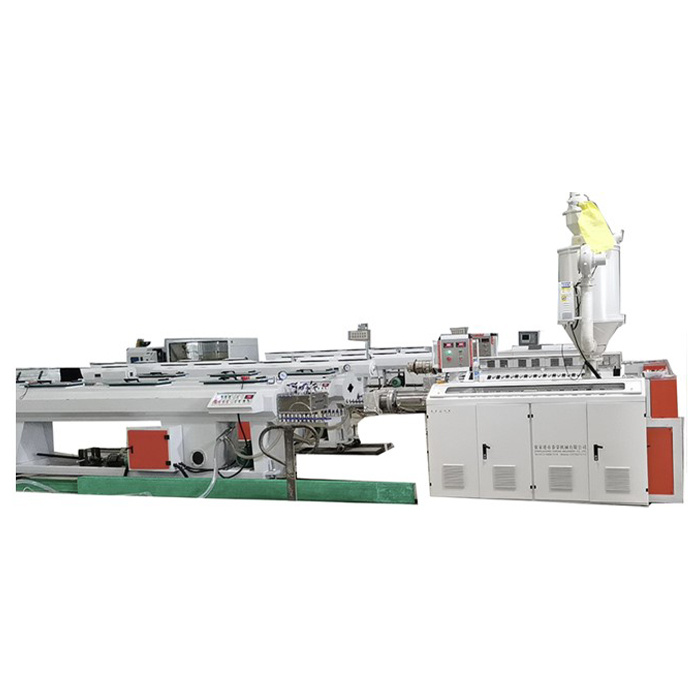

Одношнековый экструдер SJ65/33
Модель: SJ65/33
Материал ствола: SACM645 Японии
Контроль температуры: OMRON
Главный двигатель экструдера: SIEMENS
Диаметр шнека: 65 мм
Скорость вращения шнека: 0-200 об/мин
Соотношение длин сторон шнека L/D: 33:1
Мощность двигателя: 37 кВт
Мощность нагрева: 5 х 4 кВт
Высота центра: 1000 мм
Режим изменения скорости двигателя: Инвертор 45 кВт
Система нагрева: 4-зонный литой алюминиевый нагреватель с
крышкой из нержавеющей стали
Система охлаждения ствола: 4-зонные вентиляторы <180 Вт> охлаждение
воздушным потоком
Материал шнека и цилиндра: 38CrMoALA
Азотированная поверхность: 0,4-0,7 мм
Твердость: ≥700 HV
Стиль передачи: Коробка передач с закалкой поверхности зубьев
шестерни
Электрическая часть контактор: SIEMENS
Вес: 1000 кг
Вакуумный загрузчик
Мощность двигателя: 2,2 кВт
Пропускная способность: 300 кг/ч
Стиль загрузки: Вакуумное всасывание
Расстояние транспортировки: 5 м
Вес: 100 кг
Сушилка
Общий объем: 150 л
Емкость подачи: 100 кг
Мощность нагрева: 9 кВт
Мощность вентилятора: 0,37 кВт
Экструзионная форма
Электропитание: 220В/3П/50Гц
Размер: Ф15 х 10 мм
Материал штампа: Сталь 40Cr с нагревом, покрытая твердым
хромом
Способ формовки: Калибровка вакуума
Калибровочный размер: 3Cr17
Структура пресс-формы: Однослойная
Вакуумный калибровочный бак
Размер резервуара: 4 м
Мощность: 4 кВт
Мощность двигателя обратного хода: 0,75 кВт
Расстояние перемещения назад-вперед: 800 мм
Материал бака: Нержавеющая сталь
Толщина бака: 3 мм
Высокоскоростная тяговая машина
Вытаскивание гусениц: Типа 2 x 4
Мощность двигателя: 1,5 кВт x 4
Скорость вытягивания: 4-15 м/мин
Тяговая рама: Компрессионного типа пневматическая
Давление сжатого воздуха: 0,6 МПа
Максимальное тяговое усилие: 25000Н
Станок для резки
Объем резки трубы: ¢25 мм
Мощность двигателя: 0,75 кВт x 4
Давление сжатого воздуха: ≥0,6 МПа
