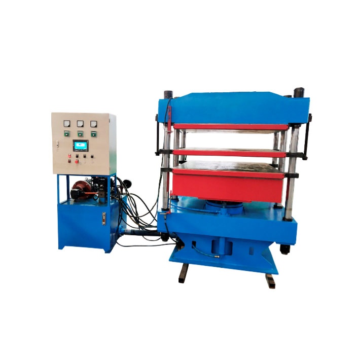

Пресс гидравлический вулканизационный BR-1560T 1300х2300
Обновлено 02.12.2025 1005527
  • Модель: BR-1560T 1300х2300
  • Усилие пресса: 1 560 т
  • Ход поршня: 400 мм
  • Размер нагревательных плит: 1 300 х 2 300 мм
  • Тип нагрева: Электрический
  • Максимальная температура нагрева: 220 °C
  • Рабочие уровни: 1 уровень
  • Диаметр колонн: 250 мм х 8 шт
  • Диаметр цилиндров: 520 мм
  • Количество гидроцилиндров: 4 шт
  • Открытие формы: Автоматический подъём / опускание
  • Система управления: Автоматическое управление по таймеру
  • Давление в системе: 18,5 МПа
  • Мощность нагрева: 35,4 кВт х 2 шт = 70,8 кВт
  • Мощность двигателя: 30 кВт
  • Габаритные размеры: 2 860 х 2 400 х 2 550 мм
  • Вес: 49,5 т
