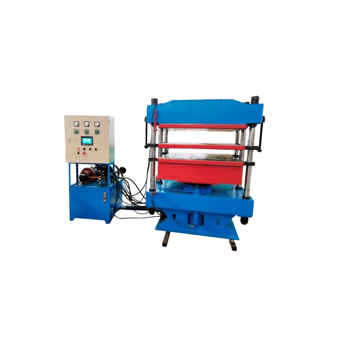

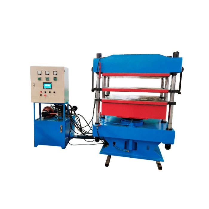

Пресс гидравлический вулканизационный BR-1560T 1300х2100
Обновлено 02.12.2025 1005535
  • Модель: BR-1560T 1300х2100
  • Усилие пресса: 1560 т
  • Ход поршня: 400 мм
  • Размер нагревательных плит: 1300 х 2100 мм
  • Тип нагрева: Электрический
  • Максимальная температура нагрева: 220 °C
  • Рабочие уровни: 1 уровень
  • Диаметр колонн: 250 мм (8 шт.)
  • Диаметр цилиндров: 520 мм
  • Количество гидроцилиндров: 4 шт.
  • Открытие формы: Автоматический подъем / опускание
  • Система управления: Автоматическое управление по таймеру
  • Давление в системе: 18,5 МПа
  • Мощность нагрева: 33 кВт х 2 = 66 кВт
  • Мощность двигателя: 30 кВт
  • Габаритные размеры: 2860 х 2400 х 2550 мм
  • Вес: 49,1 т
