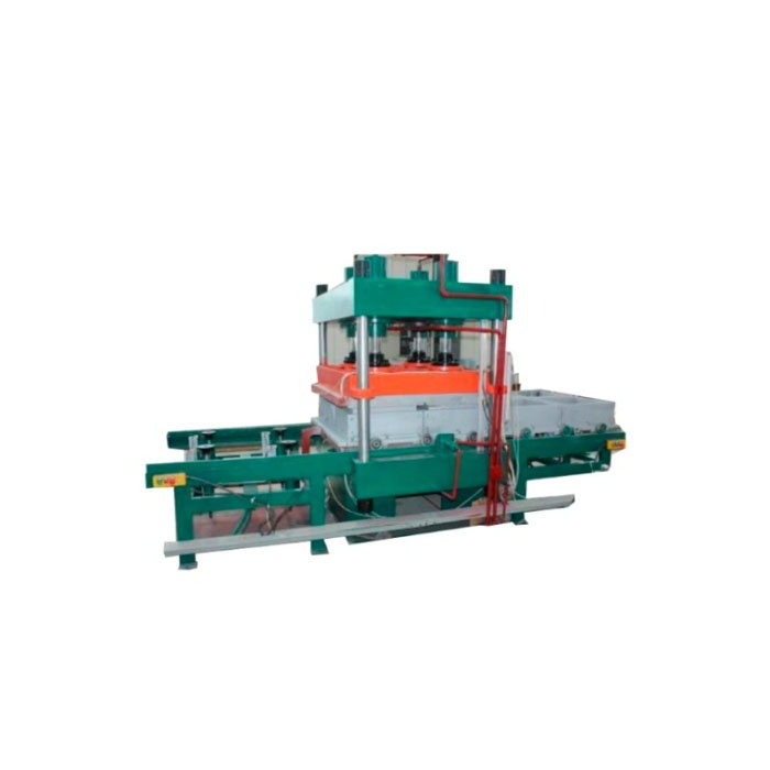

Пресс для вулканизации ПВХ крошки XLD-1200X1200
Обновлено 02.12.2025 1005538
  • Модель: XLD-1200X1200
  • Номинальное усилие зажима: 1 200 Кн
  • Давление рабочей жидкости: 16 МПа
  • Площадь формования: 1 200 х 1 200 мм
  • Расстояние между конфорками: 300 мм
  • Количество рабочих слоев: 1 шт
  • Ход плунжера: 300 мм
  • Способ нагрева: Электрическое отопление
  • Давление на единицу площади конфорки: 8,3 кг / см
  • Мощность двигателя: 4 кВт
  • Максимальный размер изделия: 1 000 х 1 000 мм
  • Время вулканизации: 4 – 10 мин
  • Операторы: 2 шт
  • Производитель низковольтных устройств: CHINT
  • Размер с упаковкой: 1 900 х 1 600 х 2 400 мм
  • Габаритные размеры: 4 000 х 1 300 х 2 230 мм
  • Габаритные размеры машины: 2 300 х 4 500 мм
  • Вес: 7 200 кг
