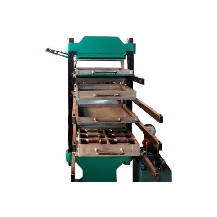

Пресс для вулканизации ПВХ крошки LB-550x550
Обновлено 26.08.2024 956491
Миксер
  • Модель: JB-90
  • Тип: Лопастной
  • Производительность: 300 – 500 л / раз
  • Скорость вращения: 17 – 19 об / мин
  • Время смешивания: 3 – 6 мин
  • Мощность двигателя: 4 кВт
  • Способы выгрузки: Самопадающий
  • Вес: Около 400 кг
  • Модель: LB-550x550
  • Номинальное усилие зажима: 400 кН
  • Максимальное давление рабочей жидкости: 16
  • Размер нагревательной плиты: 550 х 550 мм
  • Расстояние между нагревательными плитами: 150 мм
  • Количество этажей: 4 шт
  • Ход плунжера: 600 мм
  • Способ нагрева: Электрический нагрев
  • Давление на единицу площади нагревательной плиты: 1, 35
  • Время каждой вулканизации: 4 – 10 мм
  • Габариты изделия: 500 х 500
  • Рабочее пространство: 2 000 х 2 500 мм
  • Мощность двигателя: 2, 2 кВт
  • Количество операторов: 2 чел.
  • Габаритные размеры: 640 х 1 470 х 2 000 мм
  • Вес: 1 700 кг
