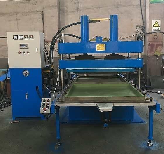

Пресс для вулканизации резиновой крошки XLB-D0.50MN
Обновлено 27.04.2023 519115
Пресс для резиновой крошки XLB имеет полностью автоматическую цифровую систему управления с характеристиками температуры вулканизации, вулканизирующим давлением.
  • Модель: XLB-D0.50MN
  • Номинальная сила: 0,50 МН
  • Габариты плиты: 1300 х 1250 мм
  • Габариты изделия: 1000 х 1000 мм
  • Количество рабочих слоев: 1 слой
  • Количество нагревательных плит: 2 шт
  • Шероховатость поверхности нагревательной пластины: Ra ≤ 1,6a (2,5 мкм)
  • Способ нагрева: Электрическое отопление
  • Максимальная температура нагрева: 200 ℃
  • Режим контроля температуры: Цифровой дисплей
  • Давление на квадратный сантиметр: 3,0 кг/см²
  • Расстояние между нагревательными пластинами: 300 мм
  • Ход поршневого цилиндра: 300 мм
  • Диаметр поршневого цилиндра: Φ140 мм
    Количество цилиндров: 2 комплекта
  • Системное давление: 16 МПа
  • Структура: Четырехколонный
  • Количество колонн: 4 шт
  • Диаметр колонн: 55 мм
  • Способ контроля: Тип электрического автоматического управления ПЛК
