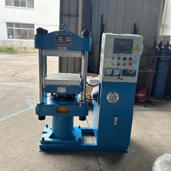

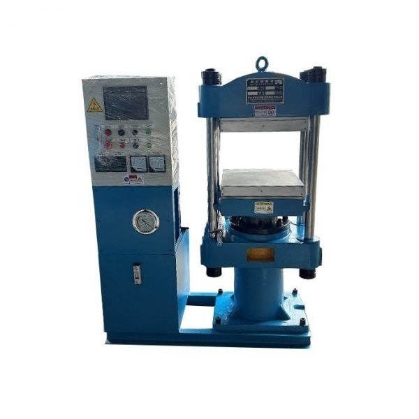

Пресс для вулканизации резиновой крошки XLB-D3 50T
Обновлено 19.12.2023 897940
Пресс для резиновой крошки XLB-D3 50T имеет полностью автоматическую цифровую систему управления с характеристиками температуры вулканизации, вулканизирующим давлением.
  • Модель: XLB-D3 50T
  • Тип управления: С релейным автоматом управления
  • Номинальное усилие зажима формы: 0,50 МН
  • Размер нагревательной плиты: 400 х 400 х 58 мм
  • Количество нагревательных плит: 2 шт
  • Количество рабочих уровней: 1 шт
  • Шероховатость поверхности нагревательной плиты: Ra ≤ 1,6a (2,5 мкм)
  • Способ нагрева: Электрический
  • Температура нагрева (регулируется): Комнатная - 200 °С
  • Метод контроля температуры: Цифровой дисплей
  • Давление на квадратный сантиметр: 28 кг/см2 (2,8 МПа)
  • Расстояние между нагревательными плитами: 250 мм
  • Диаметр колонны / количество: 50 мм / 4 шт
  • Диаметр цилиндра / количество: 200 мм / 1 шт
  • Ход плунжера: 250 мм
  • Максимальное давление в системе: 16 МПа
  • Мощность двигателя: 2,2 кВт
  • Напряжение: 380 В
  • Габаритные размеры: 1700 х 600 х 1500 мм
  • Вес: Около 1000 кг

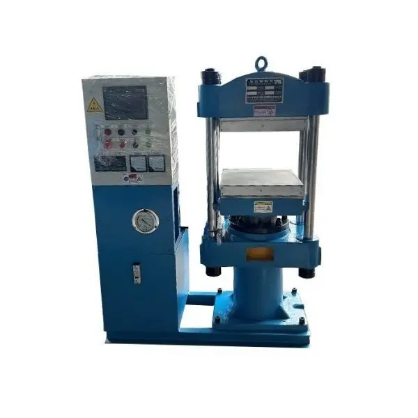

Пресс для вулканизации резиновой крошки XLB-D2 50T
19.12.2023
