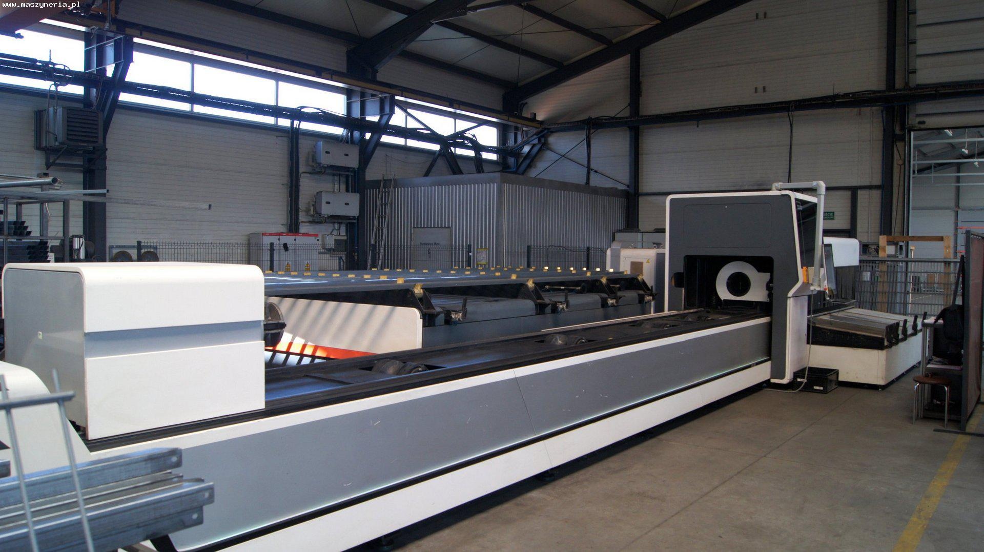

Волоконный лазер для резки труб и профилей BODOR T230
Обновлено 05.12.2025 1005854

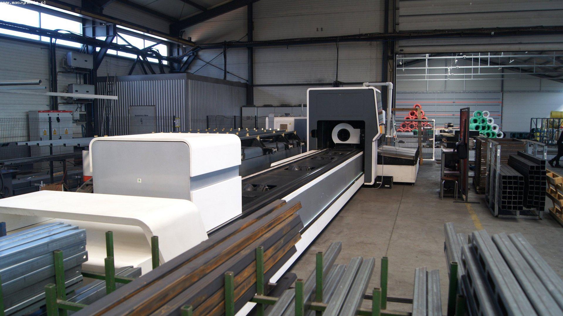

Волоконный лазер для резки труб и профилей BODOR T230 был создан в 2020 году в Китае компанией Jinan Bodor CNC Machine Co.,Ltd.
Технические характеристики лазера BODOR T230
  • мощность лазера: 1 кВт
  • скорость подачи по оси X/Y: 100/95 м/мин
  • максимальная длина резки: 6500 мм
  • максимальный диаметр трубы: 230 мм
  • минимальный диаметр трубы: 20 мм
  • максимальный диаметр профиля квадратного сечения: 160×160 мм
  • минимальный диаметр профиля квадратного сечения: 20х20 мм
  • максимальный вес заготовки: 200 кг
  • точность позиционирования по осям X,Y: 0,05 мм
  • точность перепозиционирования по осям X,Y: 0,03 мм
  • режущий газ: кислород или азот
  • электропитание: 380 В; 50 Гц
  • габариты (Д х Ш х В): 13600 х 4900 х 2550 мм
  • вес станка BODOR T230: около 9800 кг
Оснащение станка лазерной резки BODOR

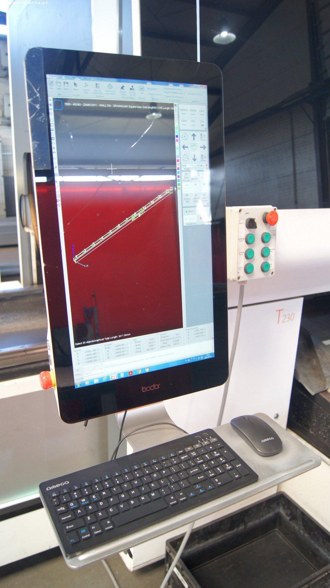

  • управление ЧПУ Bodor Thinker с сенсорным дисплеем

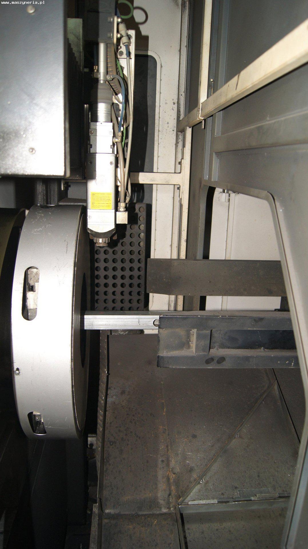

  • режущая головка Bodor Genius T с автофокусом
  • функция Edge Seeking (автоматическое определение кромки)

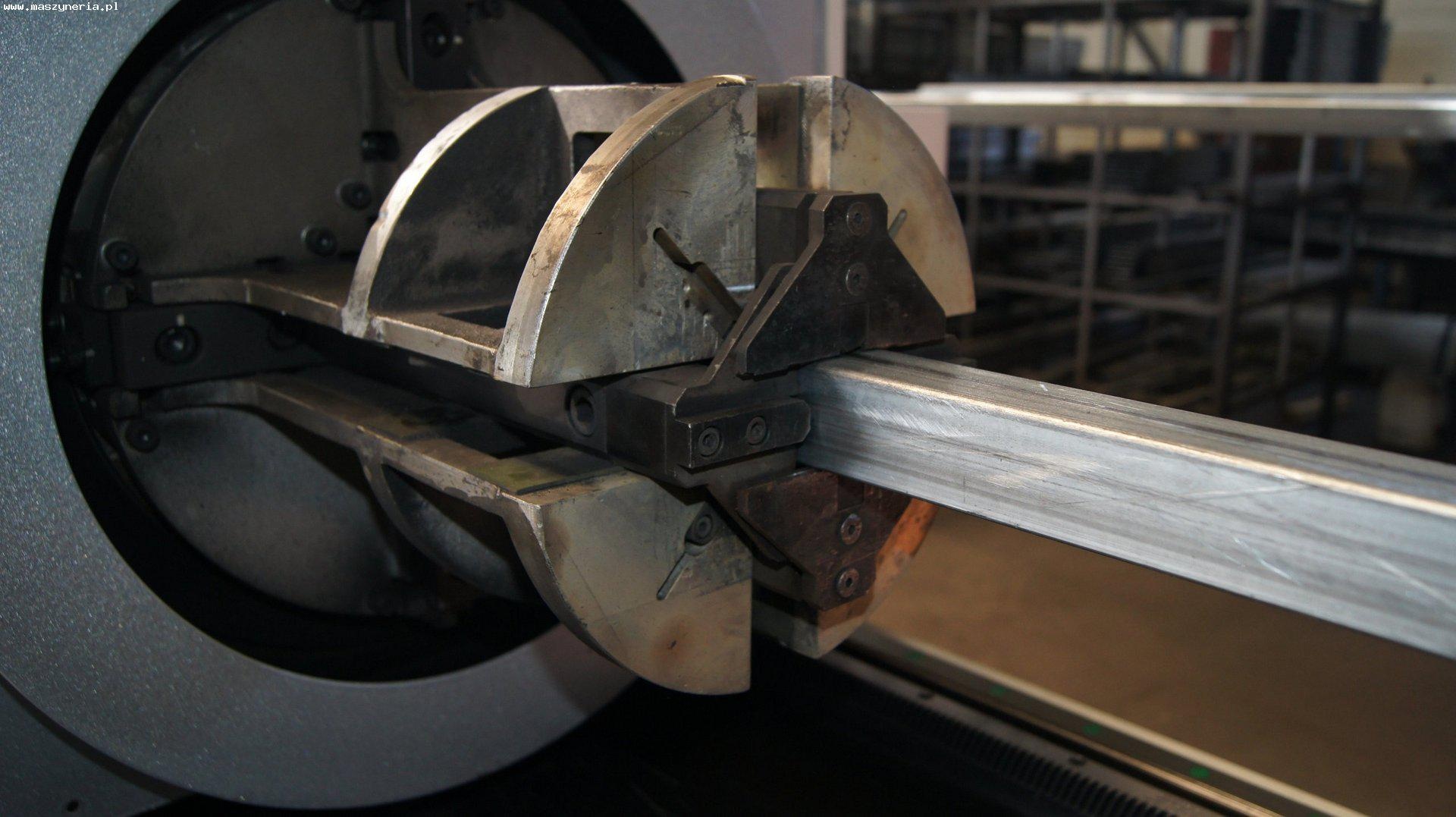

  • электрический центрирующий патрон
  • система Bodor Cloud (цифровой мониторинг состояния станка в режиме реального времени)
  • волоконный резонатор
  • сопла для экономии режущего газа
  • сервоприводы: YASKAWA SIGMA 7

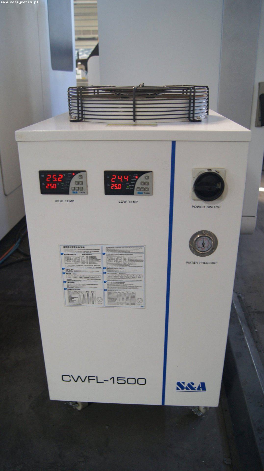

  • холодильная установка (chiller): S&A CWFL-1500
  • автоматическая система смазки
(Приведенные технические параметры могут незначительно отличаться от реальности. Требуется сверка с реальными возможностями предлагаемой машины.)
