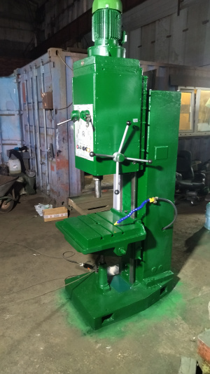

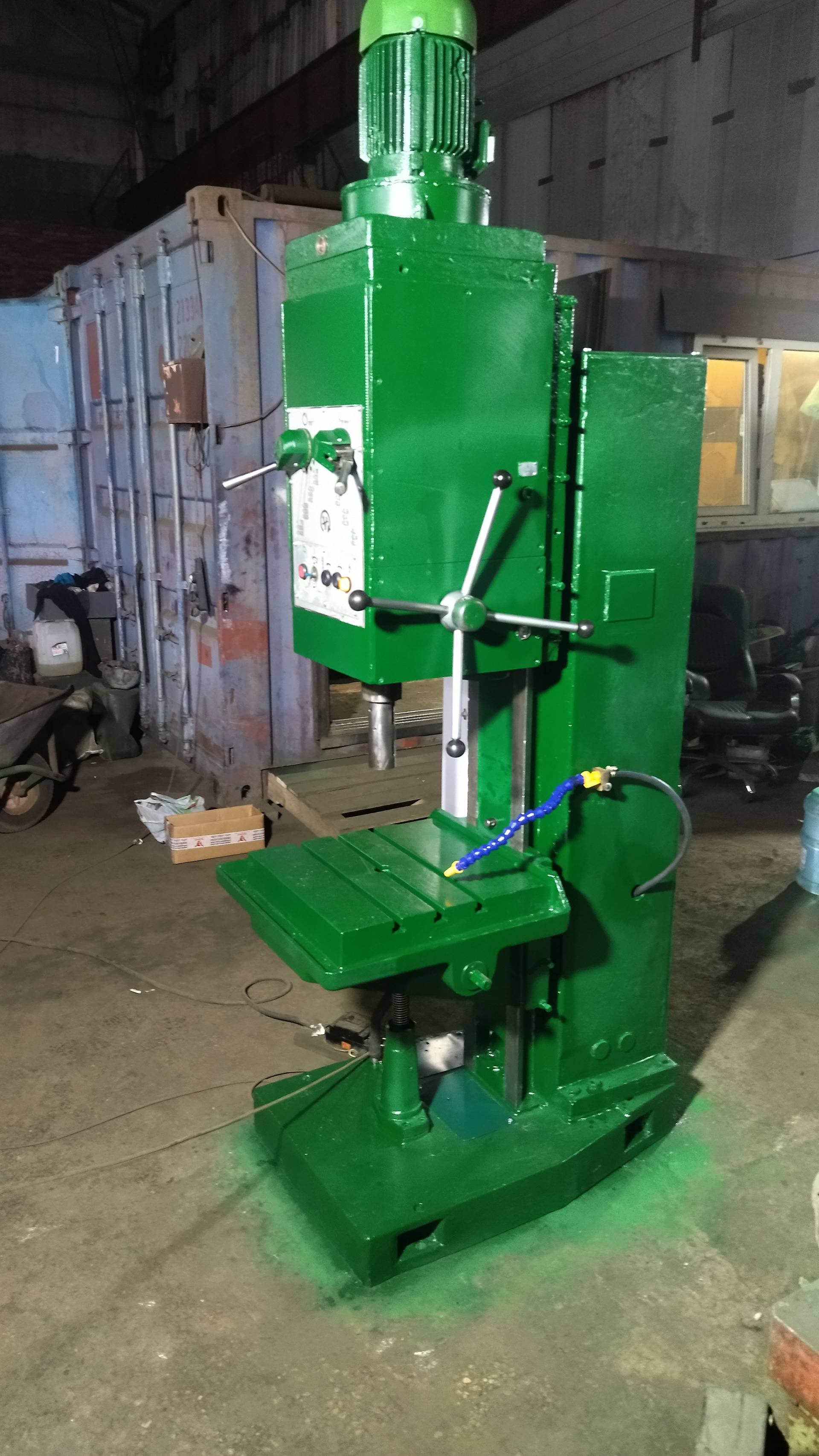

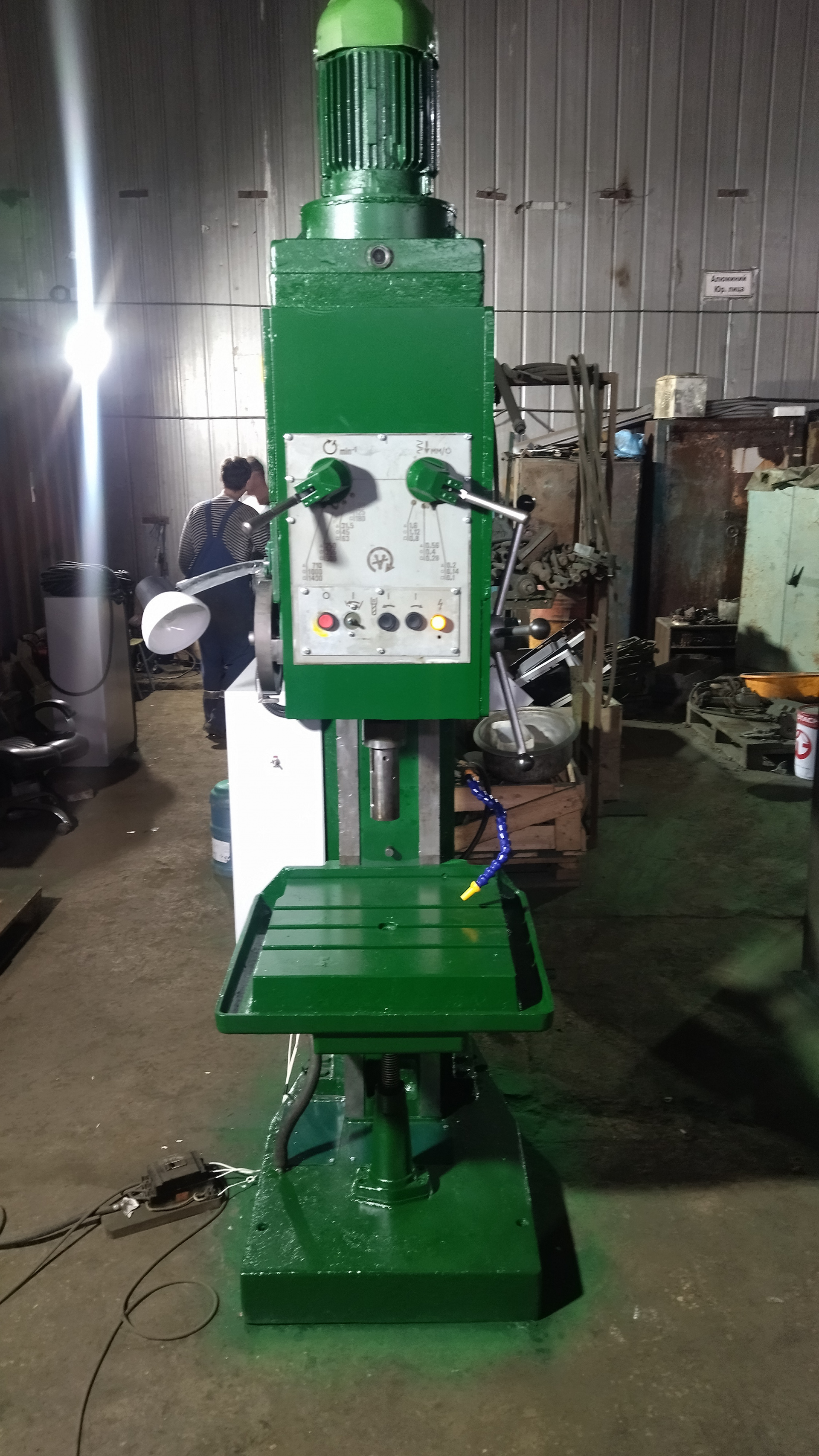

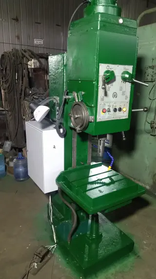

Станок вертикально-сверлильный 2С132 в рабочем состоянии. Подходит для сверления, зенкерования и развёртывания отверстий в условиях единичного и серийного производства.
Станки в хорошем рабочем состоянии, проведена ревизия, продаю с проверкой в работе.
Станок вертикально-сверлильный 2С132 продам.

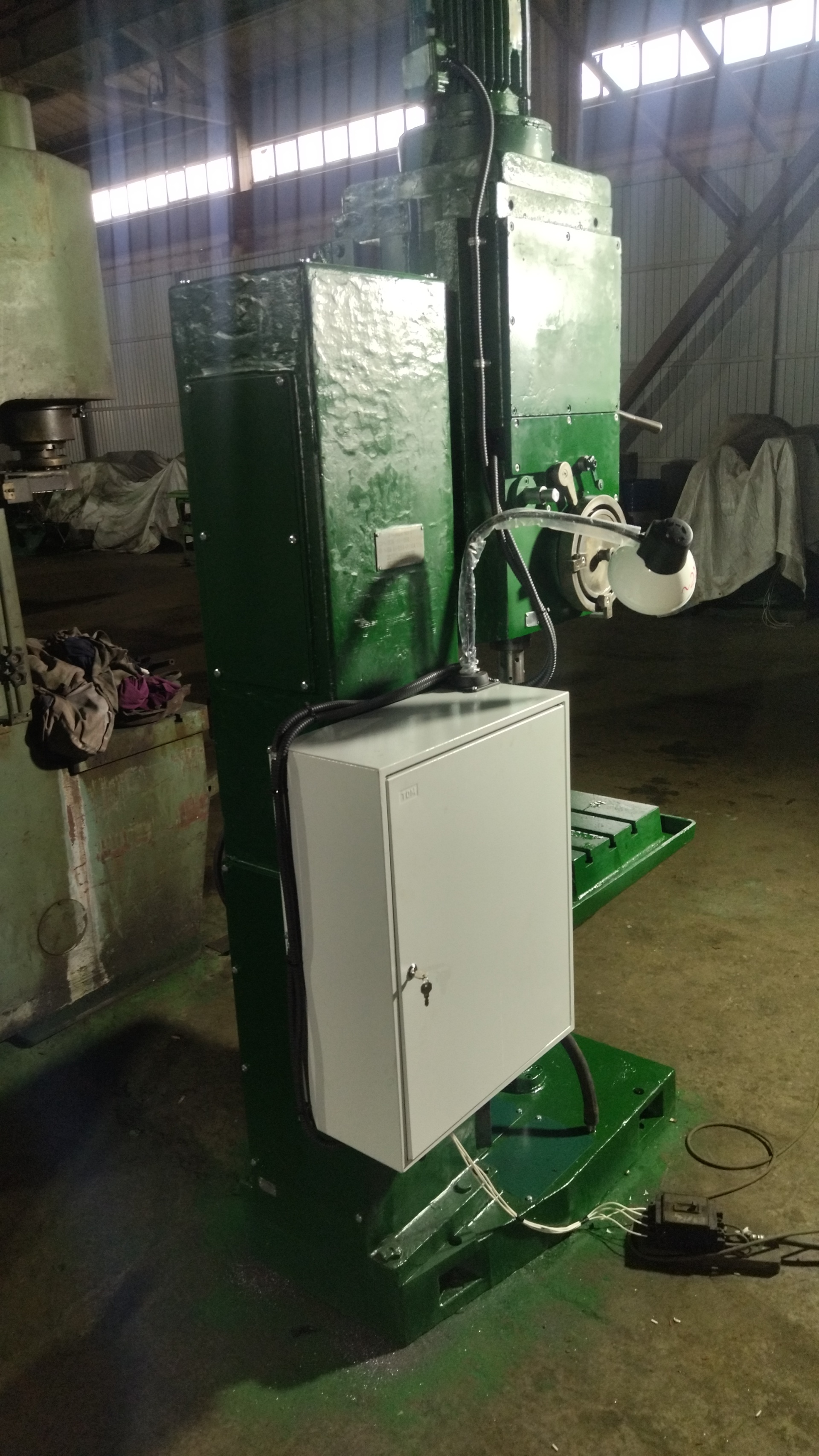

3. Все электрооборудование убрано в вертикальную ящик
