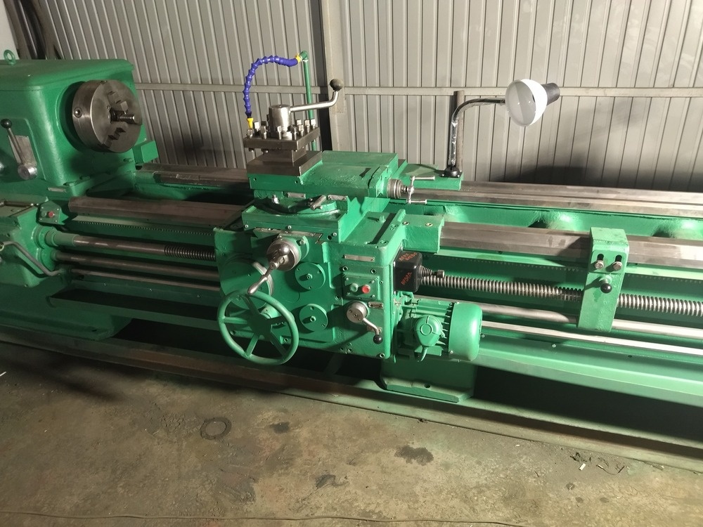

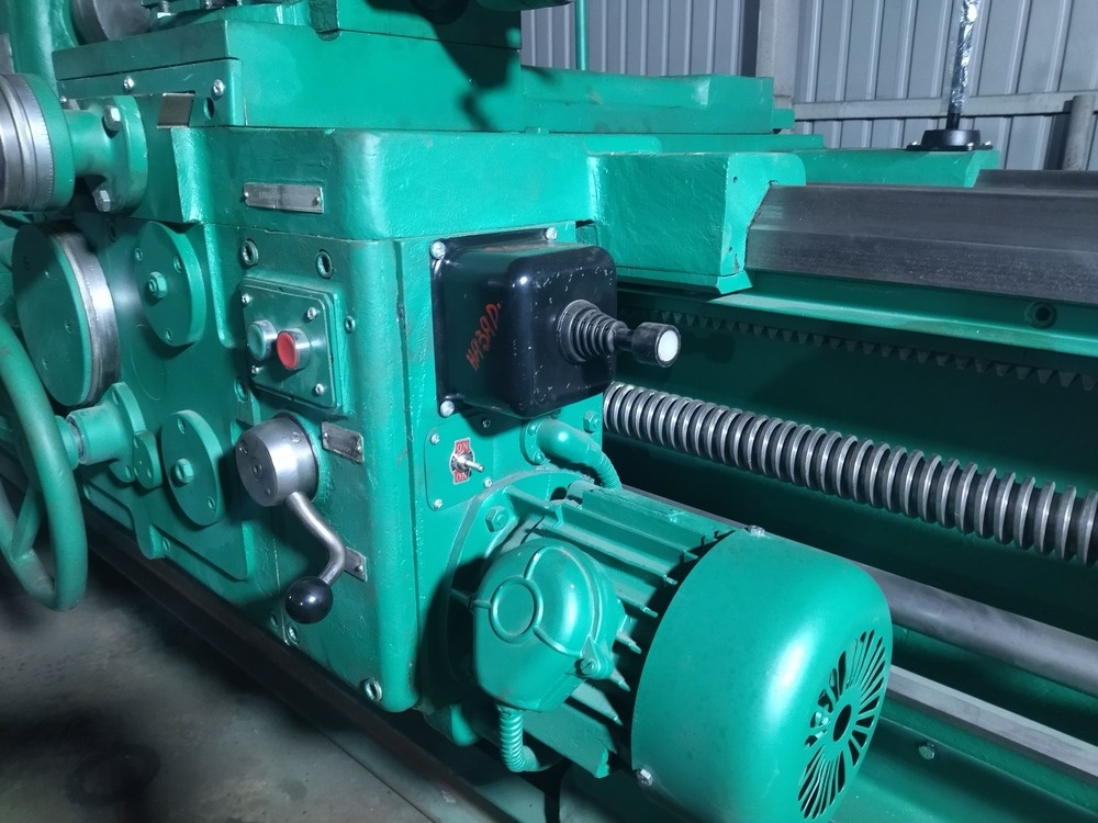

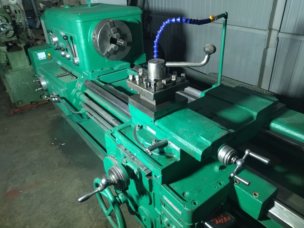

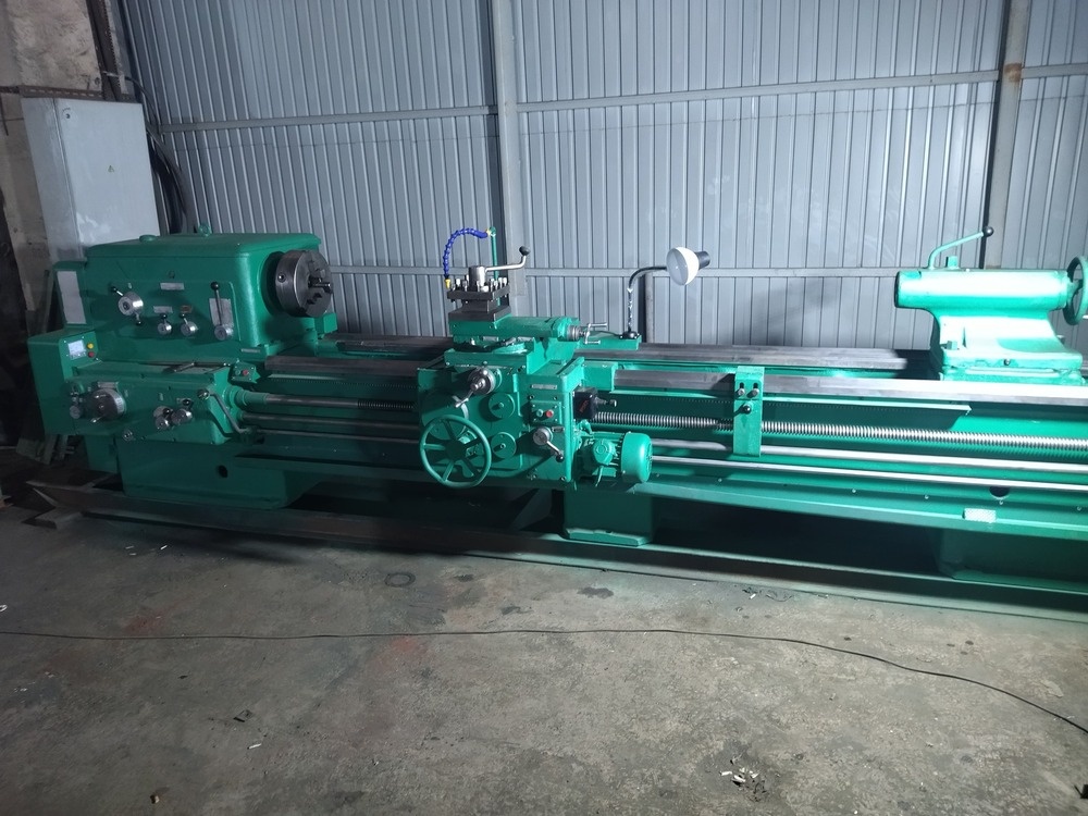

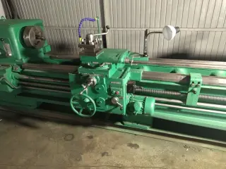

163 станок токарно-винторезный универсальный в хорошем рабочем состоянии, проведена ревизия, Новая электрика, продаю с проверкой в работе.
 Производитель токарного станка модели 163 - Рязанский станкостроительный завод РСЗ
Токарно-винторезный станок модели 163 один из самых распространённых на территории бывшего СССР предназначен для обработки деталей средних и больших размеров, в условиях единичного и мелкосерийного производства. На станке можно производить наружное и внутреннее точение, включая точение конусов, растачивание, сверление и нарезание резьб (метрической, модульной, дюймовой и питчевой).
Токарно-винторезный станок мод. 163 — это крупногабаритное токарное оборудование, которое создавалось для обработки тел вращения весом до двух тонн. Он имеет виброустойчивую конструкцию и электродвигатель большой мощности, что позволяет вести точение с большими глубинами резания. Станок способен выполнять весь спектр технологических операций, характерных для универсального токарного оборудования, в том числе точение спиральных поверхностей и длинных конусов.
Основные технические характеристики токарного станка 163
Наименование параметра 163
Класс точности по ГОСТ 8-82 Н
Наибольший диаметр заготовки обрабатываемой над станиной, мм 630
Наибольший диаметр заготовки обрабатываемой над суппортом, мм 350
Наибольшая длина устанавливаемой детали РМЦ, мм 3000
Наибольшая масса обрабатываемого изделия, кг
Диаметр отверстия в шпинделе, мм 70
Мощность привода главного движения, кВт 13
Частота вращения шпинделя, об/мин 10-1250
Количество прямых/ обратных скоростей шпинделя 22/11
Количество подач продольных/ поперечных/ резцовых салазок 32/32/32
Пределы шагов метрических резьб, мм 1-192
Пределы шагов дюймовых резьб, ниток/дюйм 24-0,25
Пределы шагов модульных резьб, модуль 0,5-48
Пределы шагов питчевых резьб, питч диаметральный 96-7/8
Скорость быстрых перемещений продольных/ поперечных, м/мин 3,6/1,3
Масса станка, кг 5200
