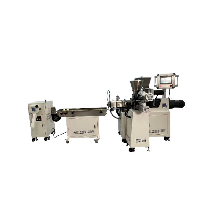

Лабораторная экструзионная линия для экструзии гранул на основе двушнекового экструдера BP-8177-ZB
Обновлено 11.12.2025 1006162
  • Производительность: В зависимости от рецептуры сырья
  • Скорость подачи: 0 – 50 об / мин
  • Точность температуры: 1℃
  • Температурный диапазон: От комнатной температуры до 300℃
  • Диаметр шнека: 20
  • Соотношение длины к диаметру: 40:1
  • Направление вращения шнека: Параллельное, с зацеплением
  • Скорость вращения шнека: 0 – 280 об / мин
  • Шнек:
  • Сердечник: Легированная инструментальная сталь 40CrNiMoA
  • Резьбовые элементы: Износостойкая легированная сталь W6Mo5CR4V2, твердость HRC60
  • Корпус цилиндра:
  • Тип: 5-ступенчатый
  • Материал: Закаленная сталь 45#, облицован a301
  • Втулка: Износостойкий сплав, твердость HRC60, азотированная, закаленная
  • Шероховатость: 0,4 мкм
  • Конструкция шнека: Модульный шнековый комплект, многоступенчатая конструкция цилиндра, с функцией самоочистки
  • Нагревательная зона:
  • Количество секций: 5, из литого алюминия
  • Нагреватель: 1, на головке экструдер
  • Внешняя крышка: Защитное стекло
  • Мощность: 1 кВт на каждую секцию
  • Зона охлаждения:
  • Система охлаждения для циркуляции мягкой воды
  • Расход охлаждающей воды для каждой секции
  • С самозасасывающим насосом
  • Резервуар из нержавеющей стали 304
  • Трубопроводы для подачи и отвода воды
  • Электромагнитные клапаны
  • Контроль температуры для каждой секции
  • Вакуумная зона:
  • Устройство для вакуумной дегазации с циркуляцией воды
  • Водяной кольцевой вакуумный насос
  • Вакуумметр
  • Экструдер для загрузки: Двухшнековый дозатор принудительной подачи с горизонтальным перемешиванием
  • Датчики температуры и давления:
  • Drnicsco
  • Отслеживают изменения температуры и давления в расплавленном корпусе головки
  • Головка:
  • Материал: Легированная сталь Cr12
  • Твердость: HRC60
  • Основная рама устройства: Профильная сталь
  • Двигатель: Редуктор с постоянным крутящим моментом.
  • Защитные функции:
  • Блокировка расплавленного давления с основным устройством
  • Защита от перегрузки
  • Блокировка расплавленной температуры с основным устройством
  • Защита при запуске и остановке
  • Блокировка подачи с основным устройством
  • Защита порядка запусков

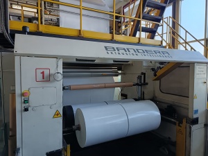

Комплектная экструзионная линия BANDERA
Б/У 2010 г. BANDERA (Италия)
09.10.2026
Борисов (Беларусь)
200 000 $

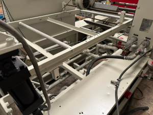

Экструзионная линия для изготовления трубы ЭП 60 Линия предназначена для производства труб диаметром от 16 мм до 63 мм из ПВД, ПНД
13.10.2026
990 000  ₽
