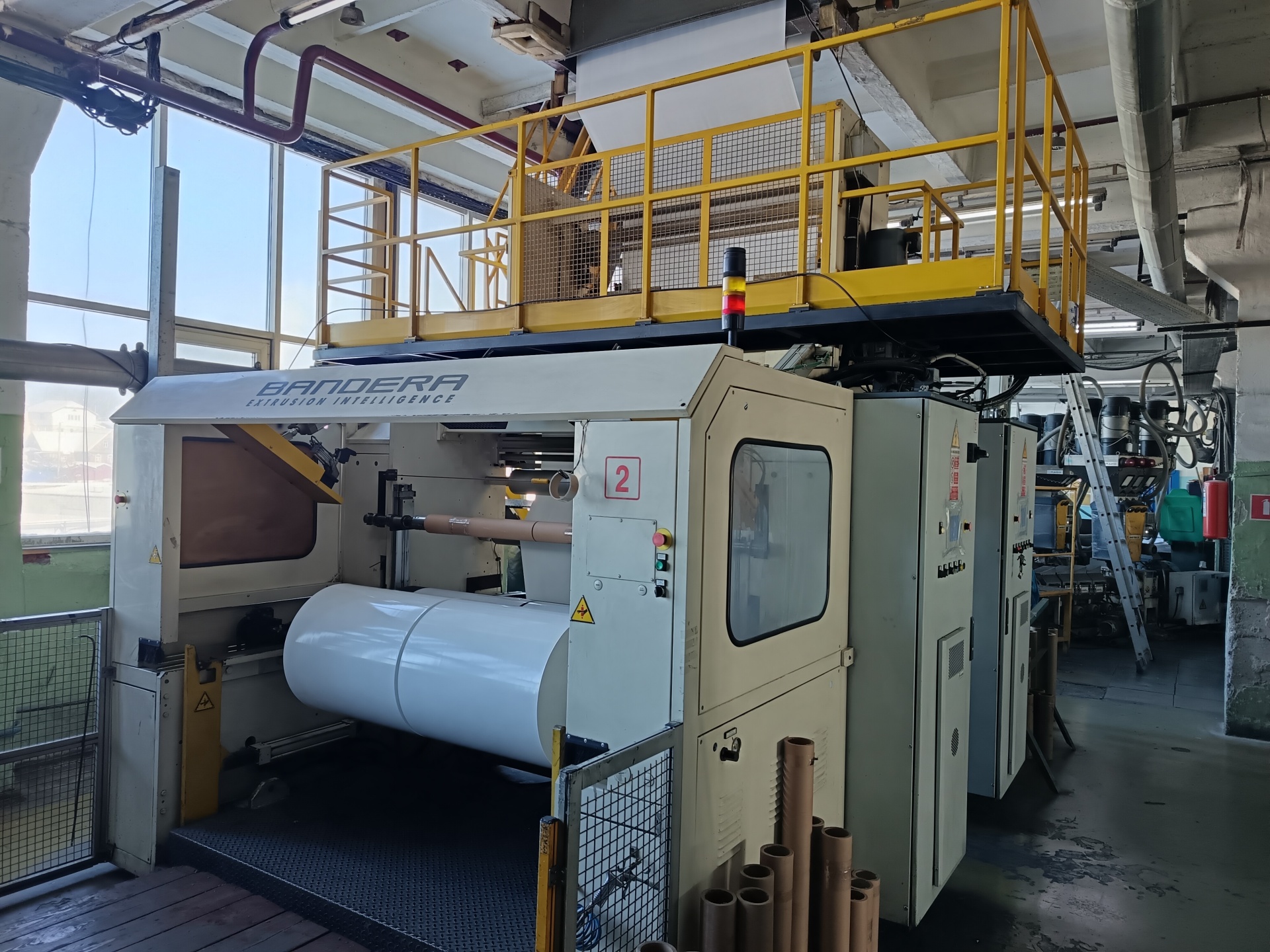

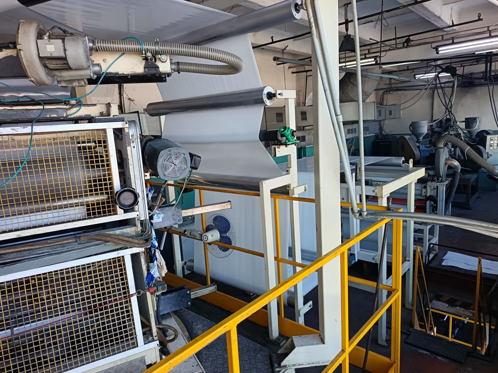

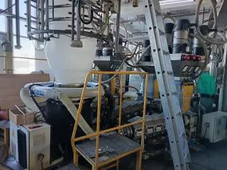

BANDERA· Италия 2010 г. Линии одно-, многослойной пленки
Комплектная экструзионная линия BANDERA
Обновлено 09.10.2026 1010861
ИЗДЕЛИЯ:                                       ПЛЕНКА ДЛЯ ОБЩЕЙ УПАКОВКИ
                                                           ПЛЕНКА ДЛЯ УПАКОВКИ МОЛОКА
                                                           ПЛЕНКА ДЛЯ ЛАМИНИРОВАНИЯ
МАТЕРИАЛЫ:                                LDPE / LLDPE / mLLDPE и смеси с .
                                                     HDPE до 60% в смеси.
СООТНОШЕНИЕ МЕЖДУ СЛОЯМИ:   Внутренний и наружный слой A&C: до 35%
                                                                      Центральный слой B                      : до 70%
ШИРИНА РУКАВА:                      До  1.400 мм (на намотке)
ШИРИНА ВАЛОВ:                        1.600 мм
ТОЛЩИНА:                                     20  ¸ 200 микрон
ПРОИЗВОДИТЕЛЬНОСТЬ: 270 Кг/ч (головка  300 мм)

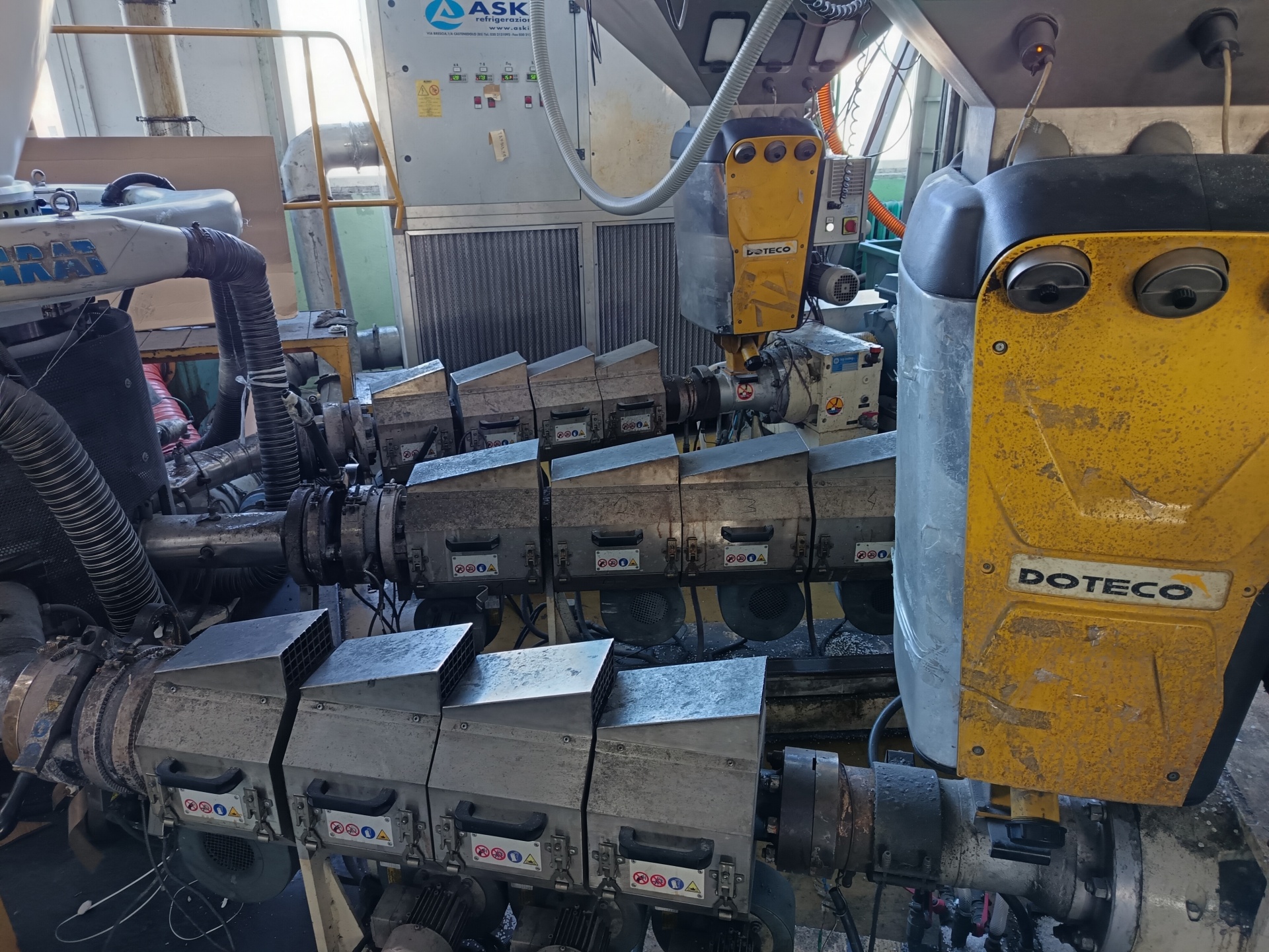

КОМПЛЕКТНАЯ ЭКСТРУЗИОННАЯ ЛИНИЯ СОСТОИТ ИЗ:

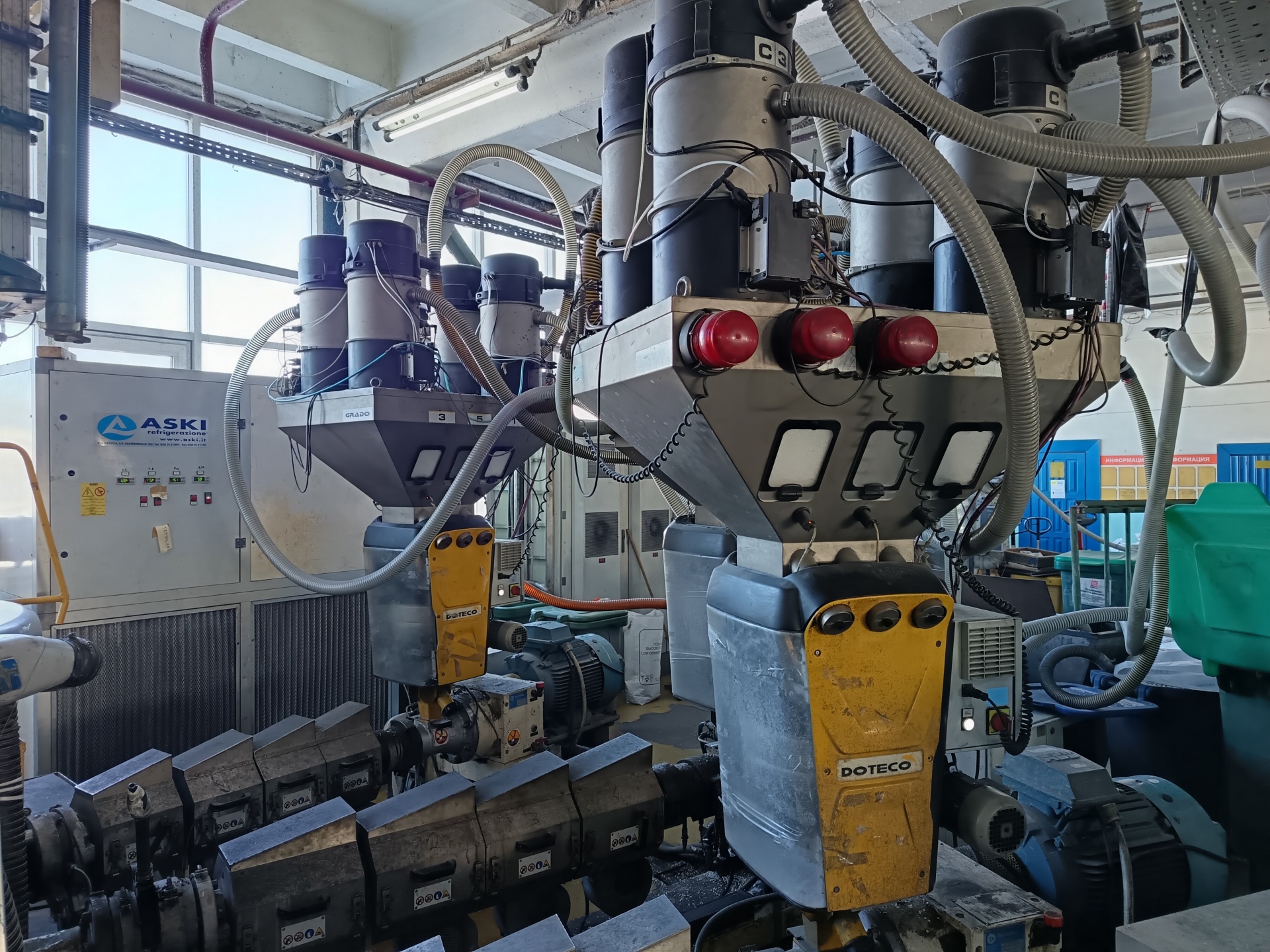

СИСТЕМА УПРАВЛЕНИЯ СЫРЬЕМ ДЛЯ ЭКСТРУДЕРА на 4 КОМПОНЕНТА 4S+4J+4S
Система загрузки для 12 компонентов
Гравиметрический дозатор черырехкомпонентного замеса
ЭКСТРУДЕР TRW 65 - 30DAFS
Для центрального слоя B
- Диаметр шнека 65 мм.
- Соотношение Длины/Диаметра 30/1
ЭКСТРУДЕР TRW 50 - 30DAFS
Для внутреннего и наружного слоев A и C
- Диаметр шнека 50 мм.

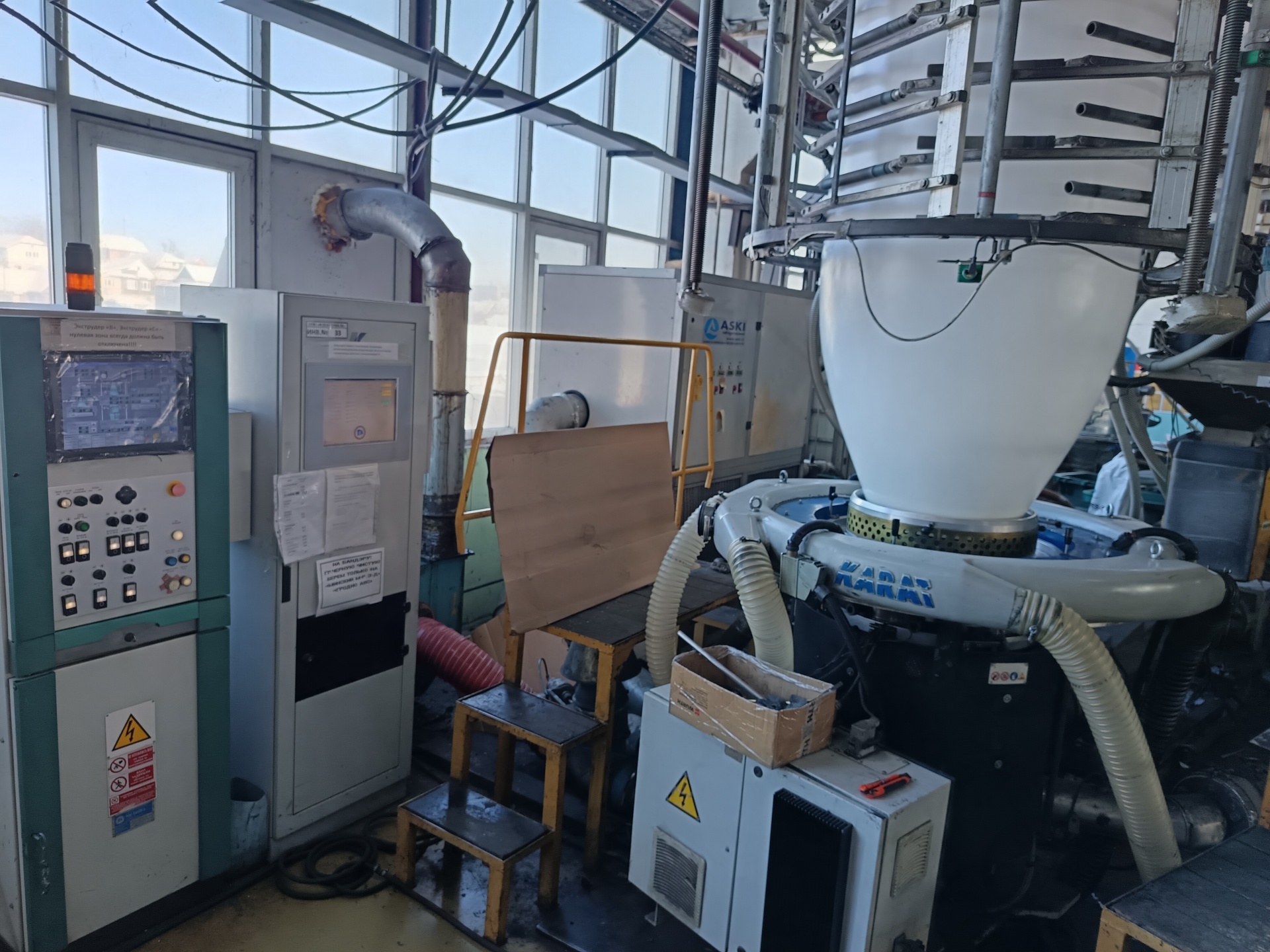

ЭКСТРУЗИОННАЯ ГОЛОВКА ДЛЯ СОЭКСТРУЗИИ 3-Х СЛОЙНОЙ
 РУКАВНОЙ ПЛЕНКИ ТИПА  EXPH 300 CO3
- Установленная матрица Ø 300 мм.
- Матрица хромированная.
ВНУТРЕННЕЕ ОХЛАЖДЕНИЕ РУКАВА
- 1 вентилятор мощностью  7,5 кВт для подачи охлаждающего воздуха
- 1 вентилятор мощностью  7,5 кВт для вытяжки горячего воздуха из рукава
- Скорость двигателей обоих вентиляторов управляются цифровыми
вариаторами частоты
ВЫСОКОЭФФЕКТИВНОЕ КОЛЬЦО ОХЛАЖДЕНИЯ РУКАВА AK2 ТИП
KARATKDESIGN
- Изготовлено из литого алюминия с входными радиальными отверстиями
-  Вставка с двойным выходом Ø 300 мм

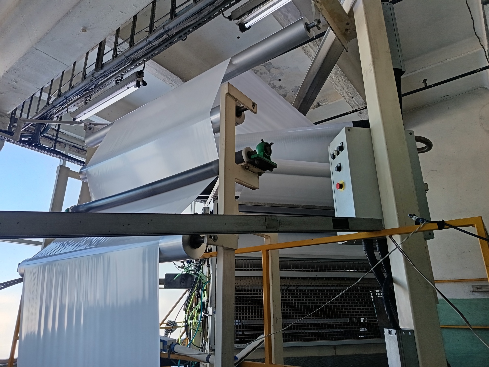

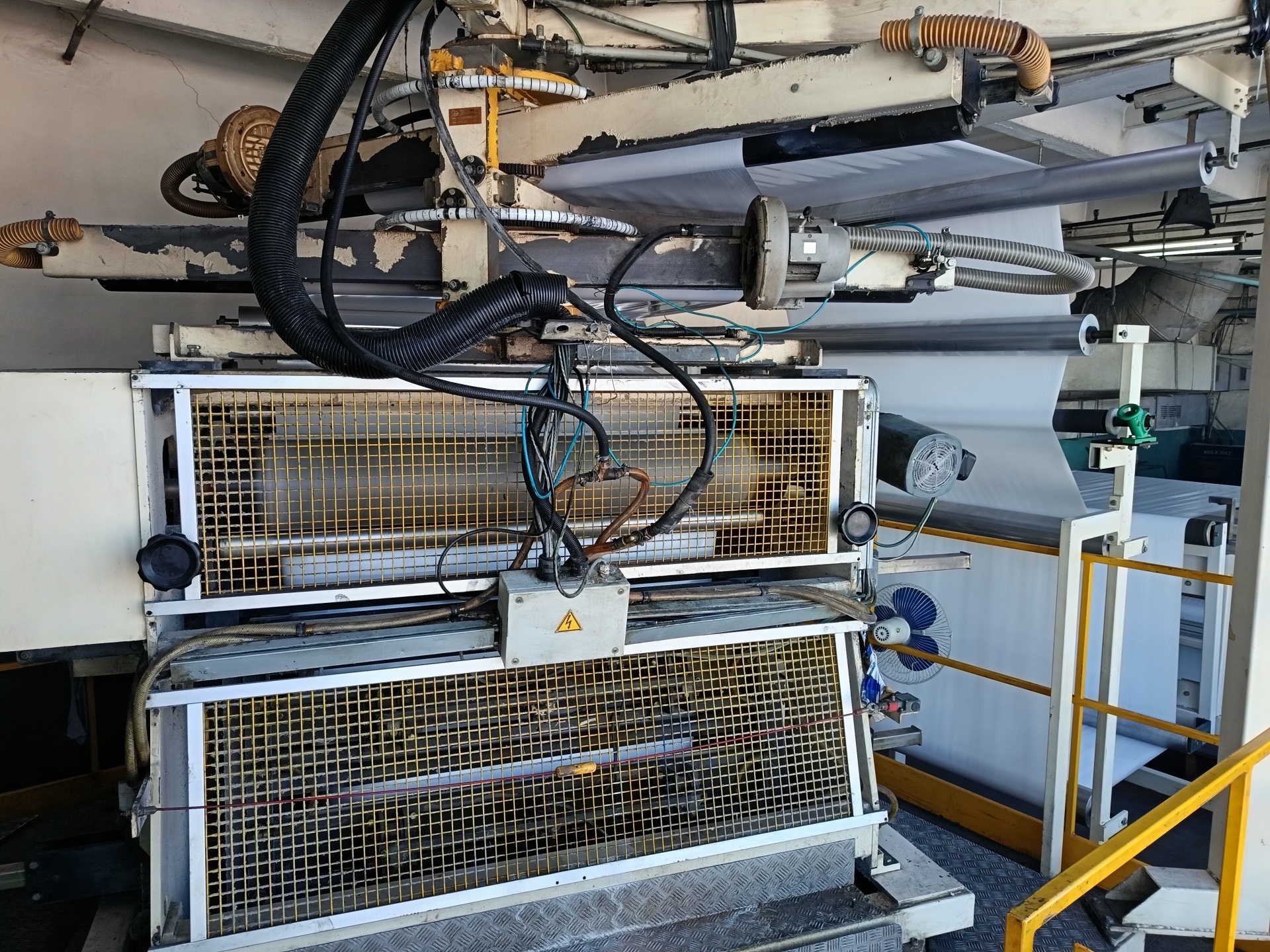

НАПРАВЛЕНИЯ РУКАВА RA 1750 8-5 ROLL
- 8 рычагов для каждого ряда и 5 рядов.
- Контакт пленки с атермичным материалом для исключения возможност
образования полос на пленке.
- Приводная регулировка по высоте двигателем перем. тока с цифровым
потенциометром;
- Макс. ход 1000 мм.
- Приводная регулировка по окружности двигателем перем. тока с цифровым потенциометром;
- Номинальной диапазон раскрытия для рукава 510 – 1800 мм.

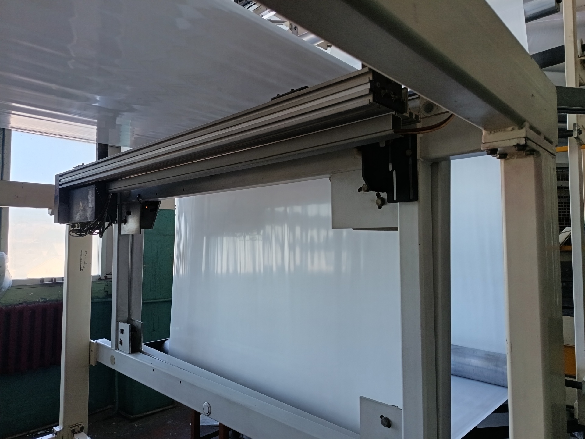

СИСТЕМА ИЗМЕРЕНИЯ ТОЛЩИНЫ ТИПА K300 ROTOMAT KT
- Дисплей для отображения данных.
- Диапазон измерений 1 ÷ 300 микрон.
- Точность считывания примерно +\-1%
- PCD-LJNN сетевой порт и UDP\IP протокол связи.
УЗЕЛ АВТОМАТИЧЕСКОЙ РЕГУЛИРОВКИ ТОЛЩИНЫ KRK 48
- Автоматическая регулировка профиля толщины типа «замкнутое кольцо»
  посредством распределительного диска разделенного на 48 приводных  сегментов.
- 48 шаговых двигателей для регулировки клапанов.
- 48 независимых потоков воздуха на распределителе.
ПАНЕЛЬ УПРАВЛЕНИЯ И ОБРАБОТКИ ДАННЫХ УЗЛА ИЗМЕРЕНИЯ
 ТОЛЩИНЫ.
- Промышленная рабочая станция с монитором 15" TFT и клавиатурой
- Программное обеспечение на базе Windows
- Интерфейс принтера и сети.

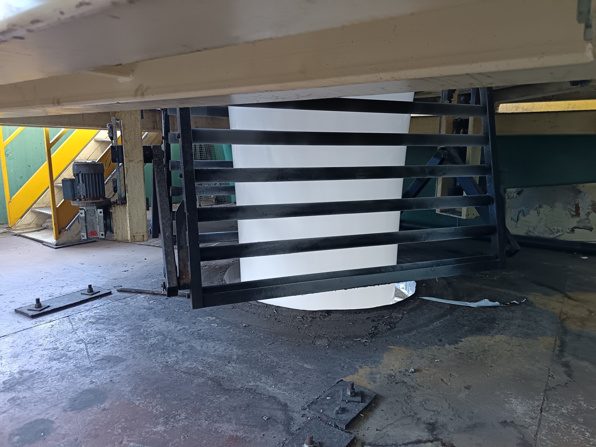

ВРАЩАЮЩЕЕСЯ ТЯНУЩЕЕ УСТРОЙСТВО ST 139 1600
- качание на 360° двигателем переменного тока с контроллером изменения
скорости (инвертер).
- возможность задания угла колебания от 0 до 360° в соответствии с
производственной необходимостью.
- тянущие валки шириной 1600 мм, для рукава максимальным разворотом
 1400 мм (включая обрезку кромки).
- стальной хромированный охлаждаемый вал Ø 238 мм, приводимый двигателем переменного тока на  4 кВт.

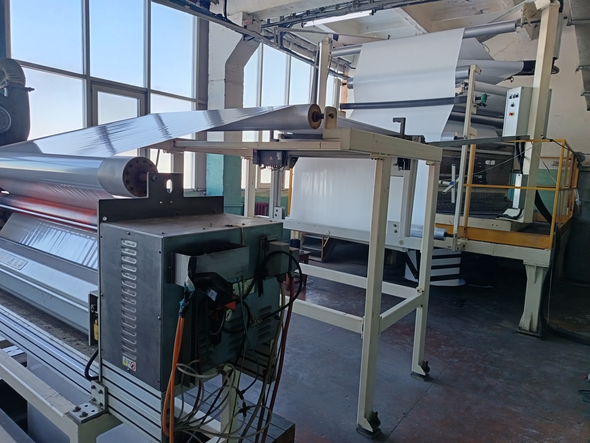

УСТРОЙСТВО НАПРАВЛЕНИЯ ПОЛОТНА 1600 «E+L»
 - Установлено на входе намотчика
- Система с электромеханическим приводом
- Ультразвуковые направляющие датчики с автоматическим поиском кромки
  - Считывающий модуль ширины пленки в сложенном виде
- модуль перемещения пленки макс ±7,5 мм

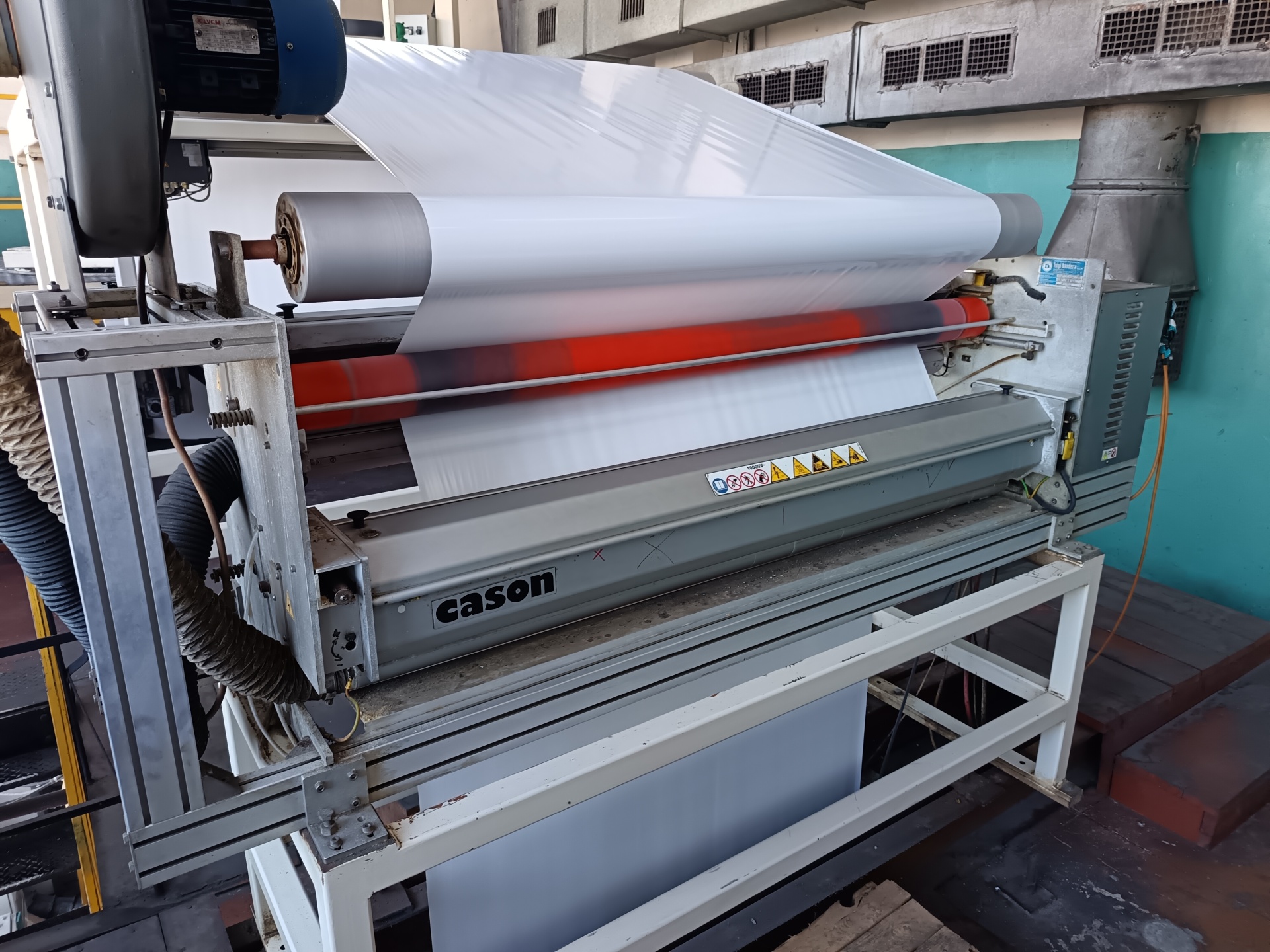

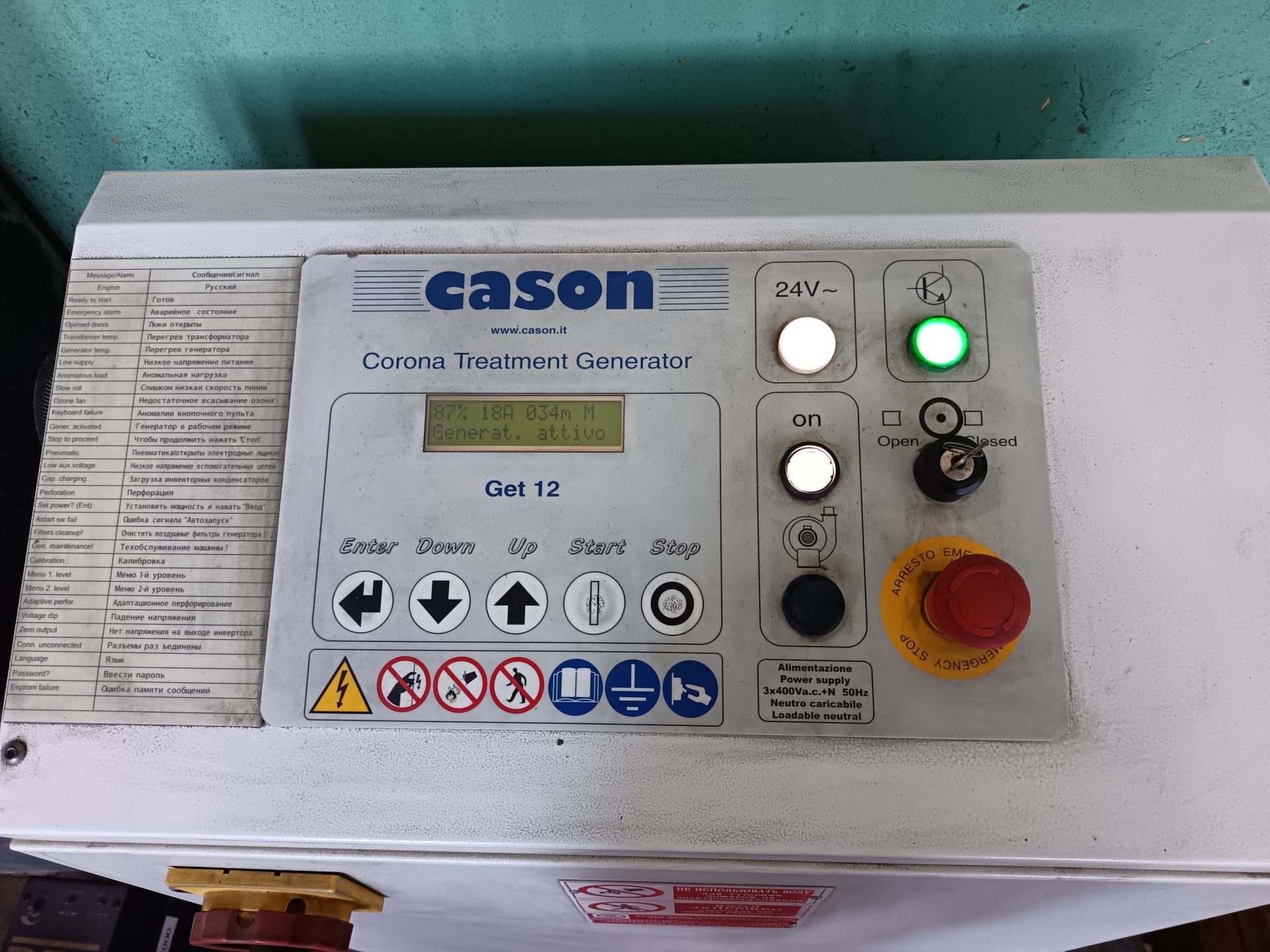

УЗЕЛ ЭЛЕКТРОННОЙ ОБРАБОТКИ ПОВЕРХНОСТИ  (КОРОНИРОВАНИЕ)
 «CASON»
- Для обработки двух наружных поверхностей рукавной пленки
- Полезная ширина обработки 1700 мм.
- Система размыкания и замыкания электродов с пневматическим приводом.
- Электроды с 4 пиками разряда.
- Ролики разряда Æ 100 мм, с изолирующим рукавом из силикона.
- Электронный генератор мощностью 5 КВА
- Вентиляторы для удаления озона (наружный трубопровод не включен)
- Макс. уровень обработки: 42 Дина

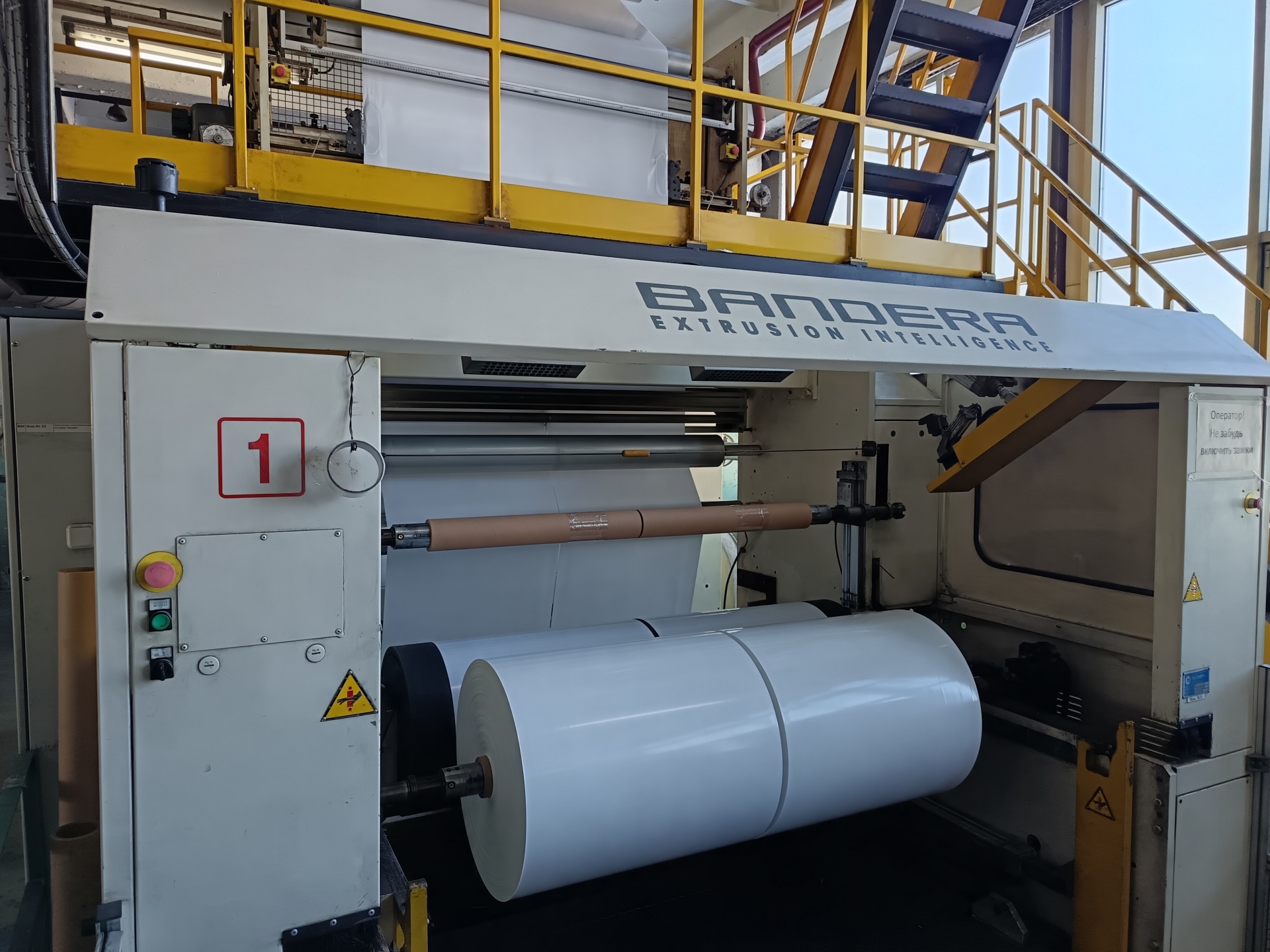

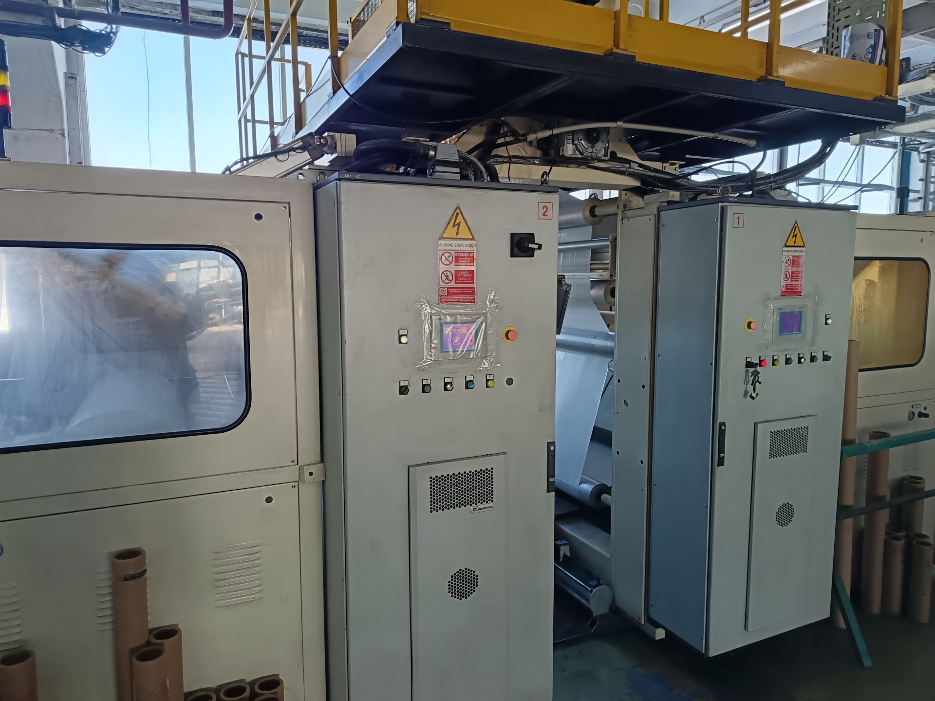

АВТОМАТИЧЕСКИЙ ЦЕНТР ОСЕВОЙ/КОНТАКТНОЙ НАМОТКИ  ТИПА ESR
 9000 TW  1800
- Мостовая оппозитная конструкция с двумя симметричными станциями
- 2 устройства резки  для бокового раскрытия рукава без обрезки кромки,
  установленные на самопозиционирующие тележки. Нож имеет внутреннюю
 систему прохода воздуха для облегчения раскрытия рукава.
-  2 устройства резки с двойным ножом для раскрытия рукавной пленки с
    обрезкой кромок
УСТРОЙСТВО СНЯТИЯ СТАТИЧЕСКОГО НАПРЯЖЕНИЯ 4V2G (ДЛЯ
                      НАМОТЧИКА)
- Установлено на намотчик.
- 2 высокочастотных генератора.
