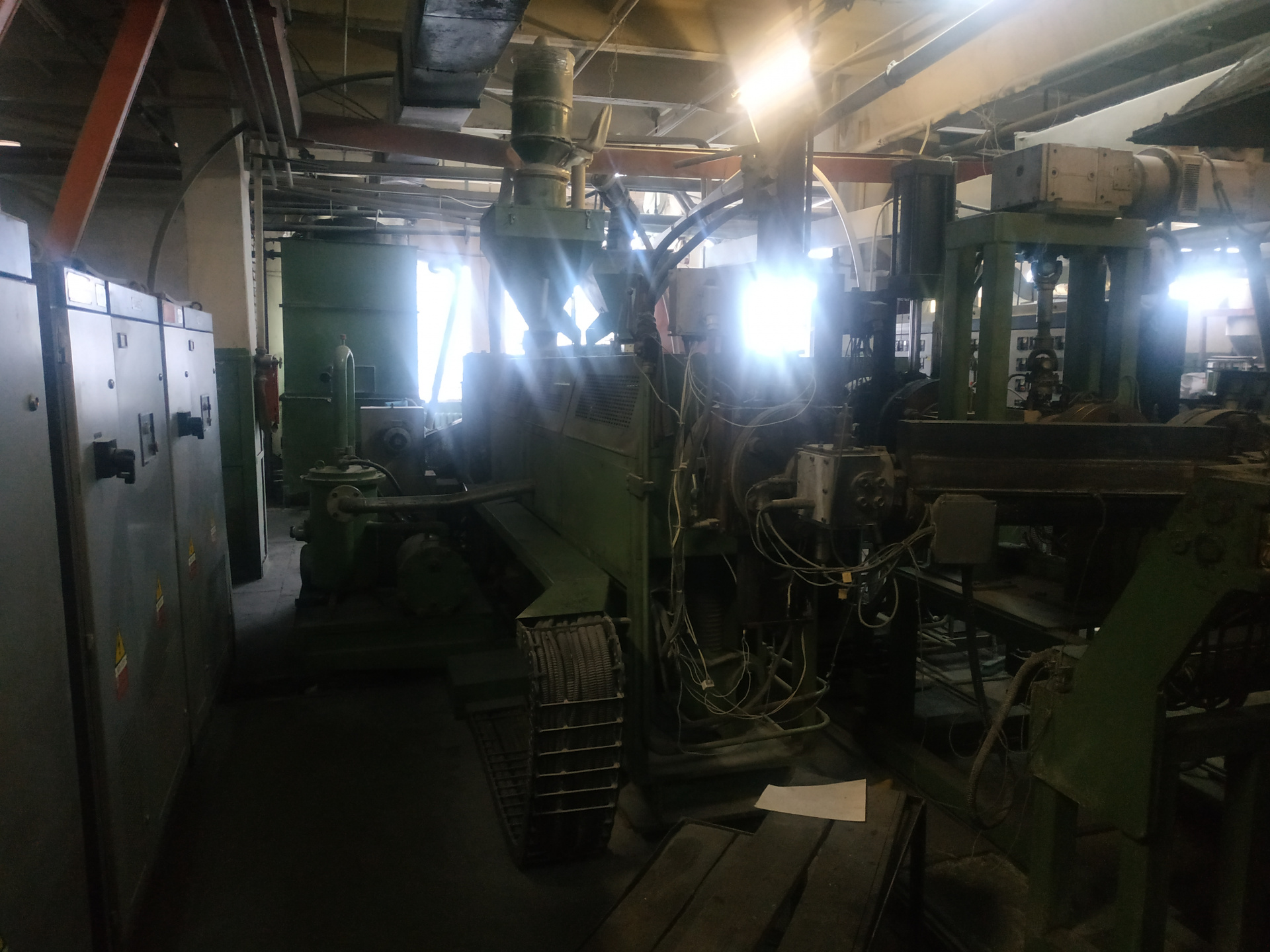

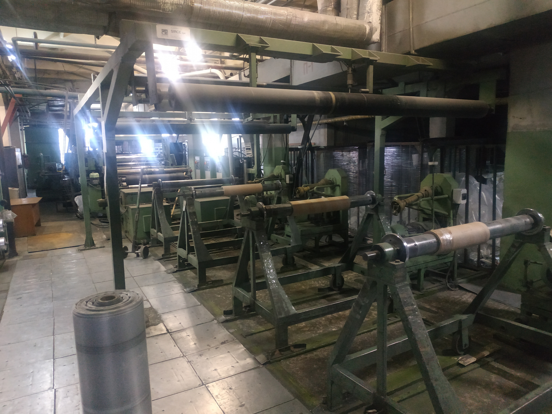

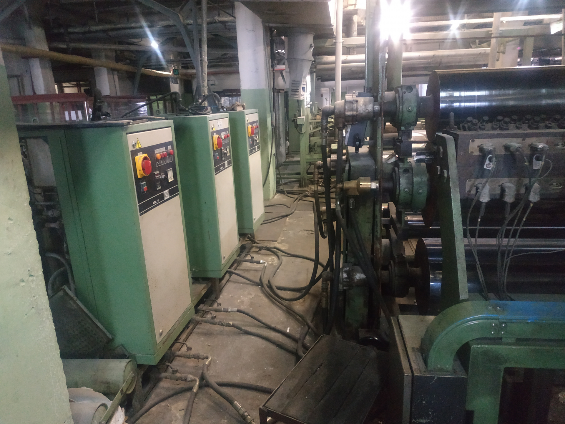

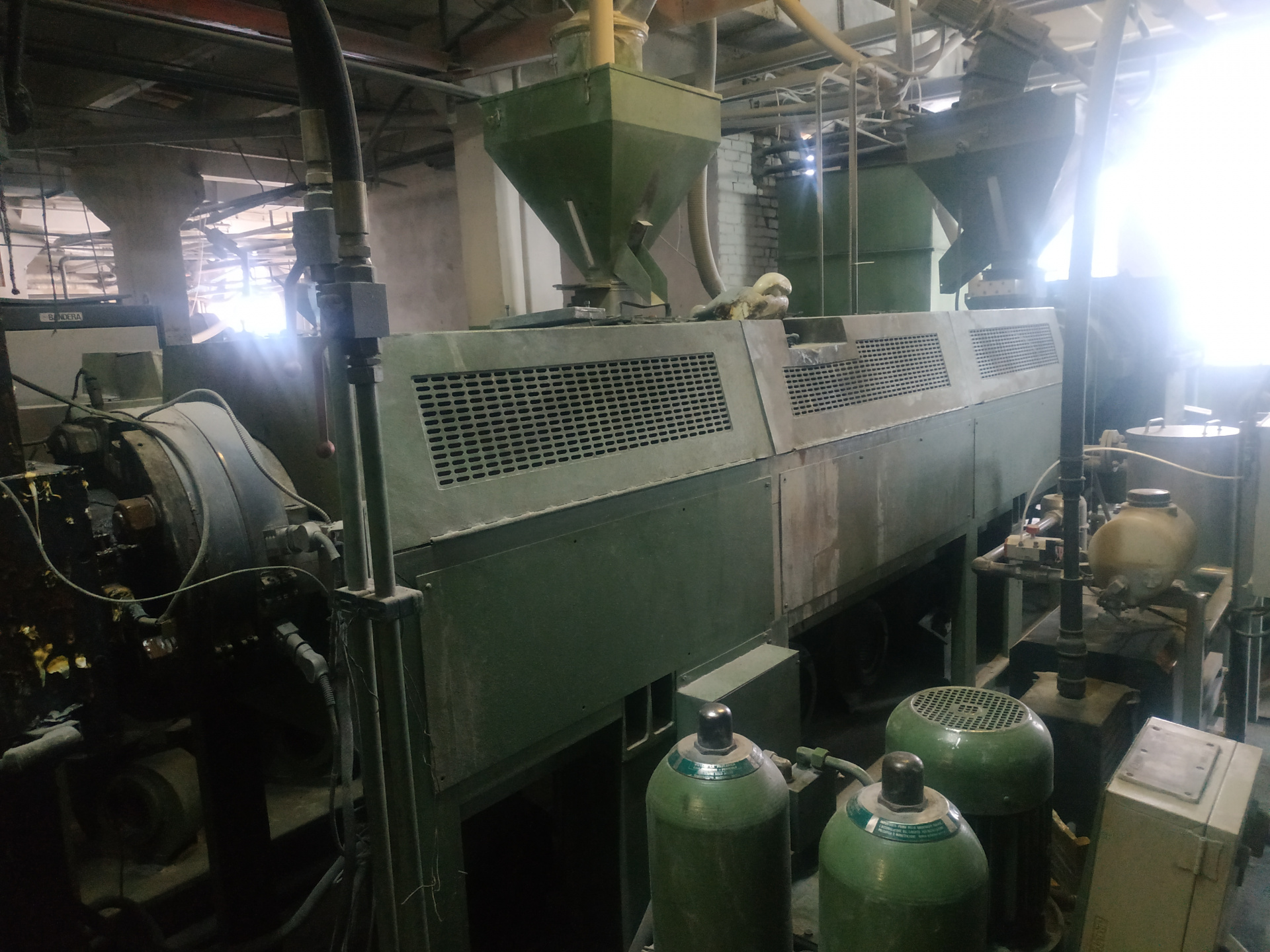

Costruzioni Meccaniche Luigi Bandera· Италия 1990 г. Линии производства листов
Экструзионная линия Bandera
Обновлено 19.08.2026 1018279

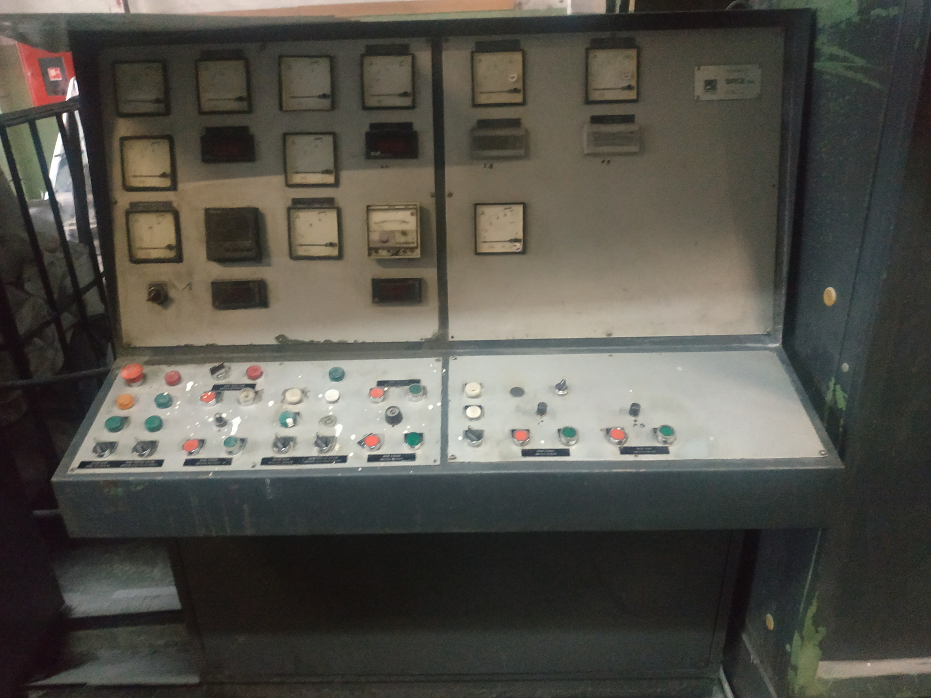

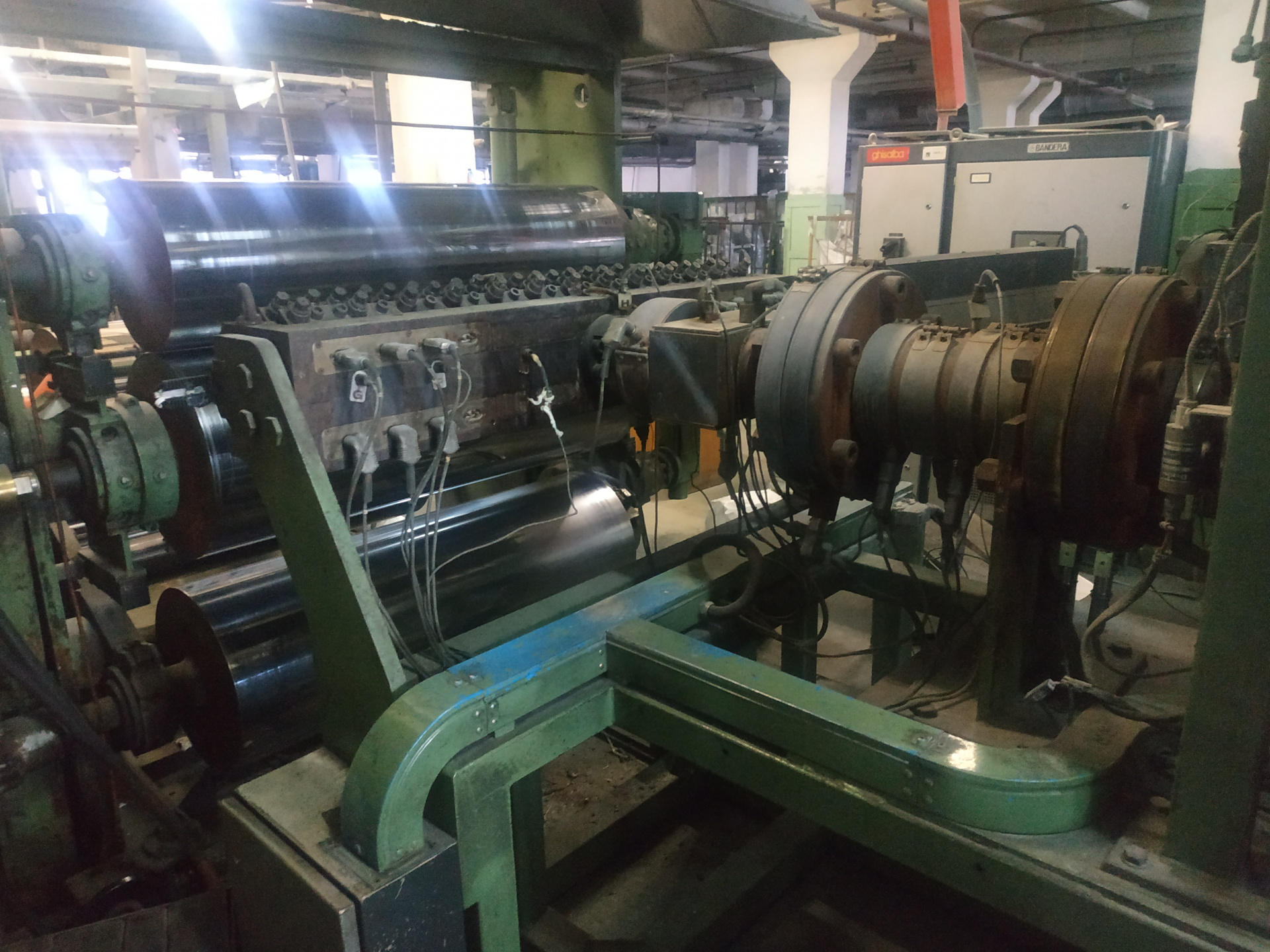

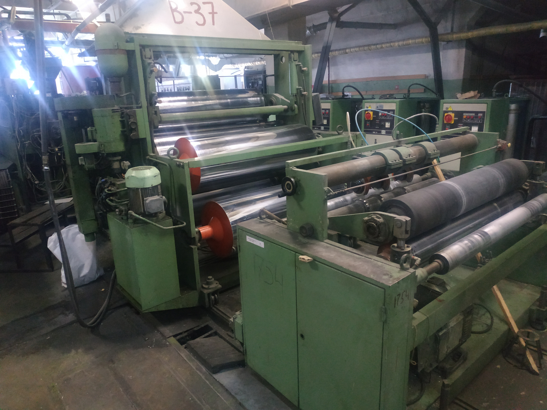

Экструзионная линия Costruzioni Meccaniche Luigi Bandera
Материал-PS
Количество экструдеров 2
Количество слоёв- 2
Ширина листа- 1200мм
Толщина листа- мин.0,3мм/макс2,2мм
Диаметр шнека- 120мм/140мм
Соотношения L/D- 35
Охлаждение шнековой пары- воздушное
Устройство смены фильтра
Система дегазации
Ширина головки- 1200мм
Толщина зазора- 2,0мм
Количество валков- 5
Ширина валков- 1400мм
Диаметр валков- 382/500/500/500/500
Охлаждение валков- Да
Тип намотчика-  гидравлический
Ширина финальной бабины- 1200мм
Диаметр финальной бабины- 1500мм
Производительность:
- 1200кг для ленты толщиной 1,1 мм, шириной 1200мм
- 800 кг для ленты толщиной 0,3 мм. шириной 1200мм
Линия в исправном состоянии.
