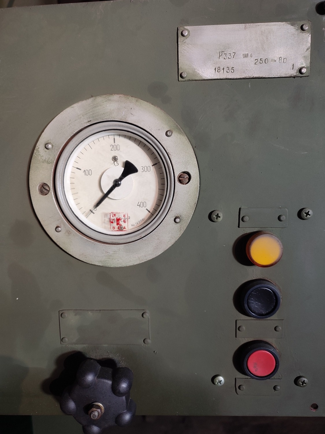

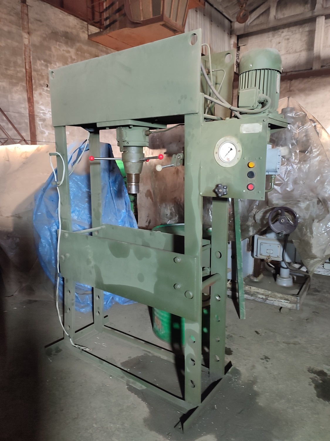

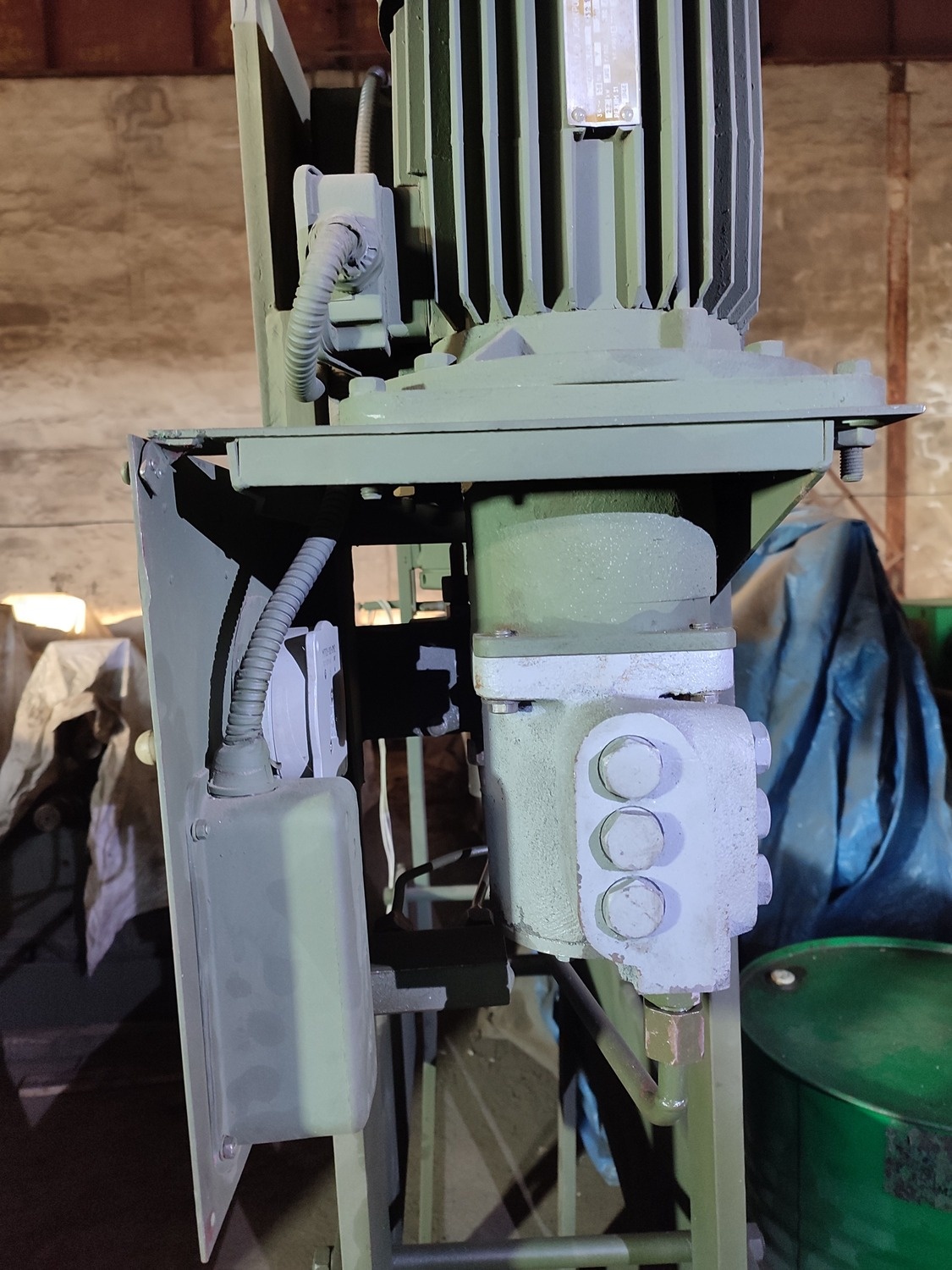

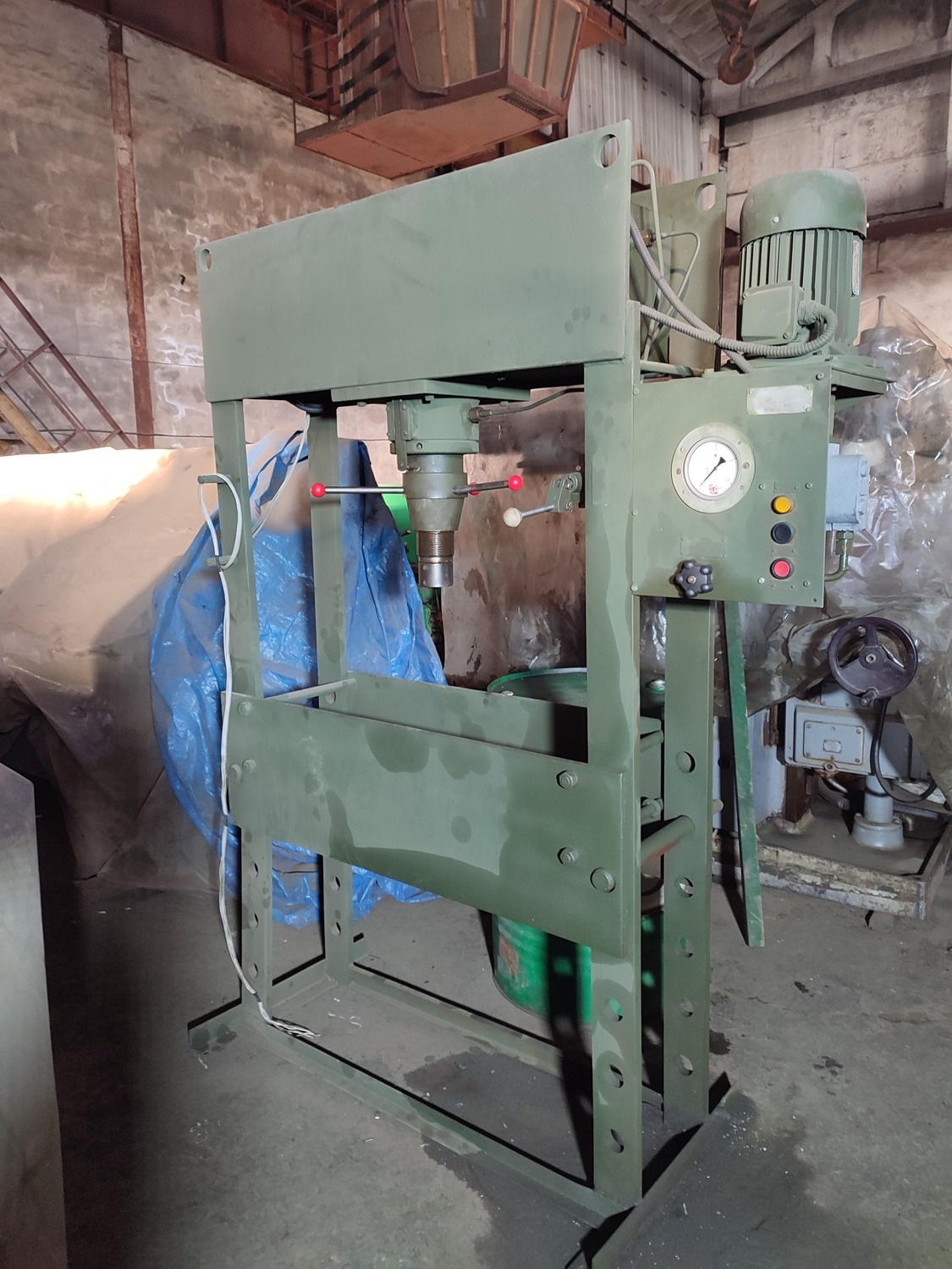

НОВЫЙ Пресс Р337 монтажно-запрессовочный гидравлический двухстоечный, проведена ревизия, продаю с проверкой в работе.
 Габаритные размеры, мм – 1575х640х2000
Масса, кг – 850
Пресс Р337 монтажно-запрессовочный гидравлический двухстоечный усилием 50тс
предназначен для правки деталей, запрессовки и выпрессовки гильз, втулок, подшипников, шестерен, а также других прессованных работ при ремонте тракторов, автомобилей и сельскохозяйственных машин. На прессе можно производить вырубку, гибку, вытяжку и другие операции.
Технические характеристики.
Тип - стационарный, электрогидравлический
Максимальное усилие, кН (тс) – 500 (50)
максимальное рабочее давление в гидравлической системе, МПа (кгс/см2) – 25(250)
Ход поршня, мм – 350
Скорость движения поршня при рабочем ходе, мм/с – 5
Наибольшее расстояние между столом и поршнем, мм – 1000
Наибольшая величина перестановки стола, мм – 750
Размеры просветов между стойками, мм:
спереди назад – 250
слева направо – 1000
Размеры опорных плит стола, мм – 400х450
Рабочая жидкость – масло индустриальное И20А ГОСТ20799-75
Насос тип – эксцентриковый трехплунжерный
подача, л/мин – 5
номинальная частота вращения, об/мин – 1500
потребляемая мощность, кВт – 2,2

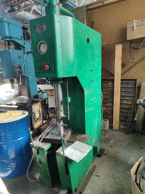

пресс П6324 гидравлический усилием 25 тонн
