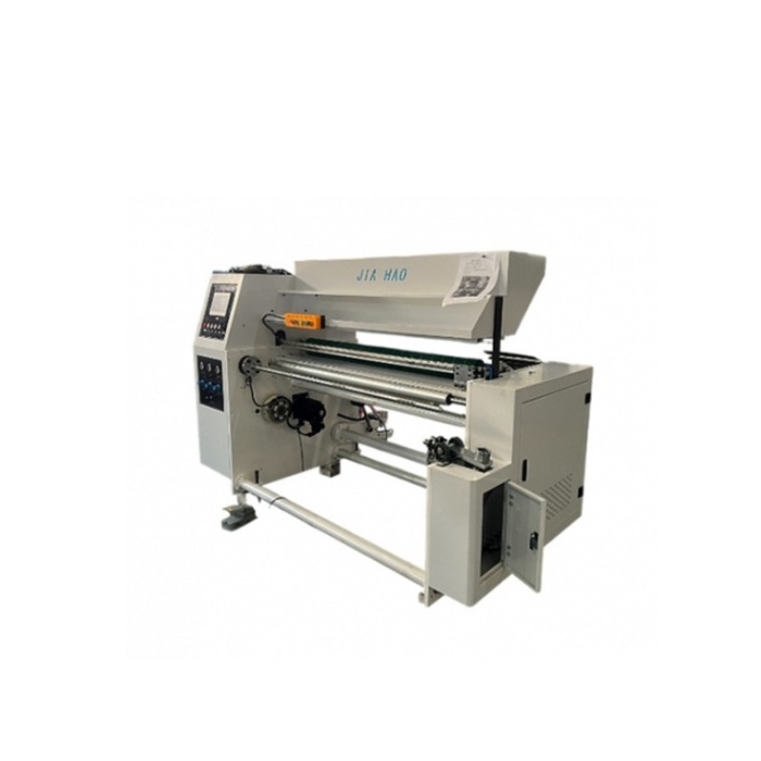

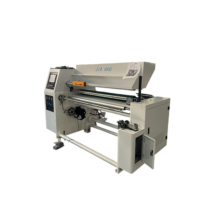

Станок для перемотки ПВХ пленки (жидкого стекла) FJ-B1300
Обновлено 14.12.2025 1006301
  • Модель: FJ-B1300
  • Скорость перемотки: 160 м / мин
  • Диапазон натяжения при размотке: 10 – 100 Н
  • Диапазон толщины материала: 0,02 – 1,7 мм
  • Максимальная ширина материала на размотке: 1300 мм
  • Длина вала: 1350 мм
  • Максимальный диаметр размотки: 800 мм
  • Максимальный диаметр перемотки: 200 мм
  • Точность коррекции: ±0,3 мм
  • Ход коррекции: 150 мм
  • Диаметр втулки: 3 дюйма
  • Ширина перемотки материала: 400 – 1300 мм
  • Натяжитель на размотке: 100 Н.М.
  • Натяжитель на намотке: 5 Н.М.
  • Контроль натяжения при размотке: Постоянное натяжение
  • Регулировка натяжения намотки: Натяжение конуса
  • Давление компрессора: 0,8 МПа
  • Метод коррекции: Шаговый двигатель
  • Электропитание: 380 / 50 Гц
  • Мощность главного двигателя: 3,5 кВт
  • Габаритные размеры: 2 500 х 1 900 х 1 500 мм
  • Вес: 900 кг
