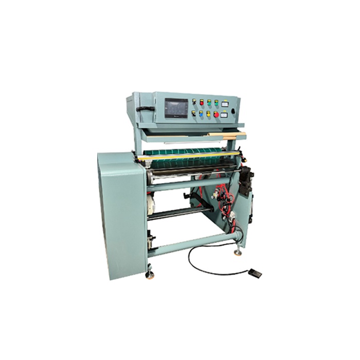

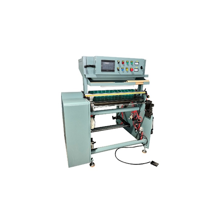

Станок для перемотки ПВХ пленки (гибкого стекла) TS-FJ-1100
Обновлено 28.01.2026 1009798
  • Модель: TS - FJ - 1100
  • Диаметр исходного материала: 1 400 мм
  • Диаметр готового рулона: 250 мм
  • Диапазон толщин материала: 0,3 – 1,7 мм
  • Ширина перемотки: 1 100 мм
  • Скорость перемотки: 200 м/мин
  • Точность длины: ±1 мм
  • Материал рамы: Высокоточная стальная плита
  • Боковые панели: Железные, толщина 200 мм
  • Устройство размотки
  • Внешний диаметр пневматического вала: 80 мм
  • Устройство коррекции: Фотоэлектрическая автоматическая коррекция
  • Мощность двигателя: 5 кВт
  • Магнитный тормоз устройства размотки
  • Модель: FL100A-1
  • Крутящий момент: 100 Н·м
  • Входное напряжение: 24 В
  • Ток: 2 А
  • Устройство перемотки
  • Материала вала: Легированная сталь
  • Диаметр: 20 мм
  • Количество прижимных роликов: 2 шт
  • Устройство резки:
  • Количество ножей: 2 шт
  • Держатель ножей: Линейные направляющие
  • Мощность двигателя: 2,2 кВт
  • Магнитный тормоз устройства контроля натяжения
  • Модель: FL25B-1.
  • Крутящий момент: 25 Н·м
  • Ток: 1,5 А.
  • Система управления: ПЛК
  • Интерфейс: Человеко-машинный, 7 дюймов
  • Общая мощность: 6 кВт
  • Габаритные размеры: ~ 1 650 x 2 000 x 1 750 мм
  • Вес: ~ 980 кг
