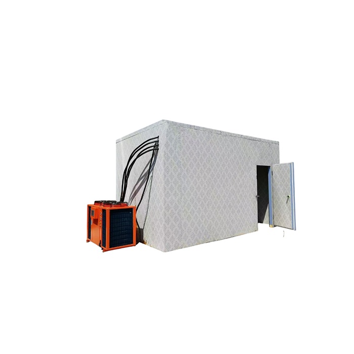

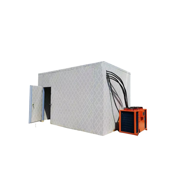

Камера сушильная конденсационная для сушки древесины GHRN-100
Обновлено 15.12.2025 1006311
  • Модель:  GHRN-100
  • Тип: Полностью закрытый
  • Внутренняя стенка сушильной печи: Цветная стальная панель из антикоррозийного алюминия
  • Материал теплоизоляции: Минеральная вата 50 мм, огнестойкость класса A,
  • Циркуляционные вентиляторы:
  • Производитель: Fujian Huada
  • Тип: Осевой
  • Мощность: 0,75 кВт каждый
  • Центробежный вентилятор: 1,5 кВт
  • Тепловой насос: 15 л.с. / 14 кВт
  • Электрический дополнительный нагрев: 3 группы, 8 кВт
  • Система управления: Полностью автоматическое управление с помощью ПЛК
  • Экологические требования:
  • Не выделяться оксид углерода, оксиды азота и другие вредные газы
  • Соответствует национальным требованиям по охране окружающей среды
  • Срок службы: 10 – 15 лет
  • Габаритные размеры:  8 500 х 3 000 х 3 000 мм
