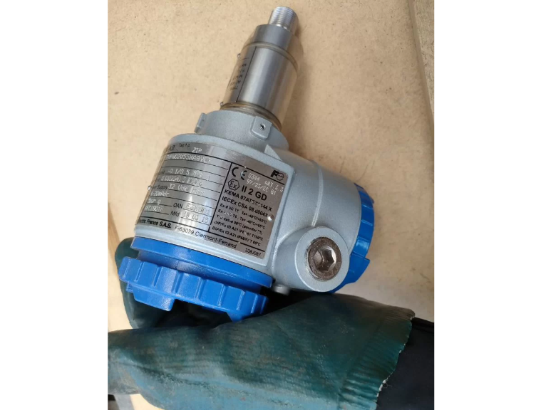

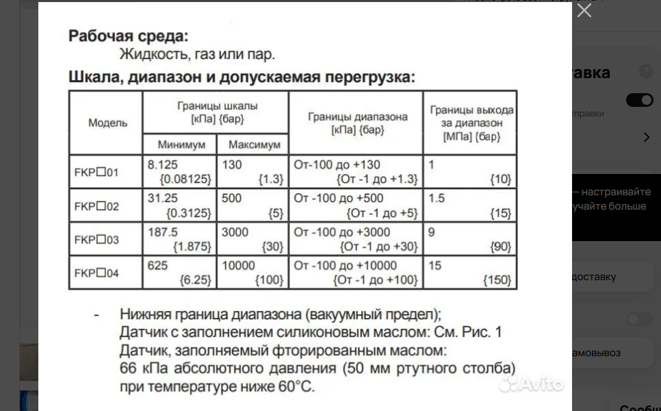

Преобразователь избыточного давления предназначен для непрерывного, пропорционального преобразования измеряемого давления в унифицированный выходной токовый сигнал от 4 до 20 мА. в системах...
ООО «ИНТЭП КОМПЛЕКТ»Датчики давления серии FCX-AII точно измеряют избыточное давление и преобразуют его значение
в пропорциональный выходной сигнал 4-20 мА.
Конструкция датчиков давления основана на использовании уникальных микроемкостных измерительных
элементов, прошедших микрообработку и выполненных в соответствии с самыми передовыми микропроцессорными
технологиями, которые обеспечивают исключительные технические характеристики и функциональные
возможности.
Минимальное влияние со стороны окружающей
среды
Конструкция «плавающей ячейки», обеспечивает защиту
датчика давления от влияния температурных изменений, а
также позволяет выдерживать перегрузки по давлению, значительно уменьшая общую погрешность измерений при
использовании в реальных условиях эксплуатации.
3. Возможность использования двух
протоколов связи Fuji и HART®, а также совместимость с протоколами FOUNDATION™ и Profibus™
Датчики серии FCX-AII обеспечивают возможность использования двух протоколов связи, как фирменного протокола
Fuji, так и протокола HART®. Любые устройства, совместимые
с протоколом HART®, могут производить обмен данными с
датчиками FCX-AII. Кроме того, при обновлении электронных
компонентов также становится доступным использование
протоколов FOUNDATION™ и Profibus™.
Широкие возможности применения
Разнообразие опций, которые делают датчик серии FCX-AII
пригодным почти для любых технологических применений,
включают:
- Наличие согласований на использование во всем спектре
опасных зон;
- Встроенный фильтр для подавления высокочастотных
помех, а также защита от гроз;
- 5-разрядный ЖК-индикатор с указанием единицы
измерения;
5. Расширенный выходной сигнал (нижняя граница:
от 3.2 до 4.0 мА, верхняя граница: от 20.0 до 22.5 мА)
С помощью переносного коммуникатора модели FXW, соответствующего требованиям стандарта NEMUR NE 43, могут
быть заданы критические уровни выходного сигнала для сигнализации тревоги.
6. Сухая калибровка без эталонного давления
Благодаря наилучшему сочетанию уникальной конструкции
механических компонентов (блок датчика) и электронной
цепи (электронного блока) с высокими техническими характеристиками, надежность сухой калибровки без эталонного
давления оказывается точно такой же, как и в случае использования калибровки с эталонным давлением.
Напряжение питания:
Датчик работает от источника питания 10.5-45 В постоянного тока, которое должно быть приложено к клеммам
питания.
Для питания устройств с опциональным предохранительом используется питание 10.5-32 постоянного тока.
Состояние: новый, с хранения 2015 г. Произведено во Франции.
Кол-во: 1 шт
