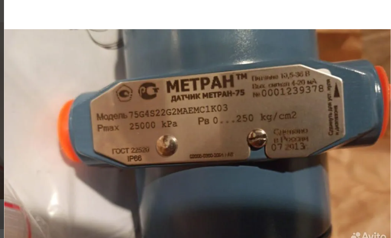

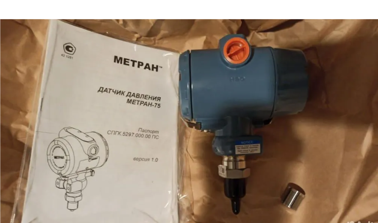

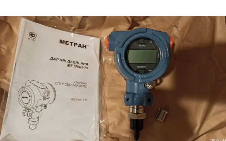

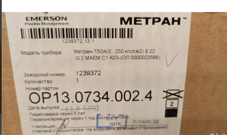

Датчики избыточн давления Метран75G4 0-250кгс/см2

Датчики имеют модели: 75А - датчик абсолютного давления и 75G - датчик избыточного давления.
В датчиках модели 75А полость над чувствительным элементом вакуумирована и герметизирована.
Технические характеристики
Измеряемые среды: жидкости, газ, газовые смеси, пар
Верхние пределы измерений от 10,3 до 25000 кПа
Основная приведенная погрешность ±0,5%; ±0,2%; ±0,1%
Выходной сигнал 4-20 мА/НАRТ
Перенастройка диапазона 20:1
Опционально: ЖК-индикатор, внешние и/или внутренние кнопки управления, кронштейны, клапанные блоки
Взрывозащищенное исполнение вида "искробезопасная цепь" и "взрывонепроницаемая оболочка"
Диапазон температур окружающей среды
от -40 до 85°С;
от -51 до 85°С (опция)
Внесены в Госреестр средств измерений под №48186-11, свидетельство №44364
Состояние: новые, с хранения 2013 г. Произведено в России.
Кол-во: 12* комплектов
