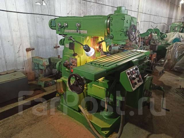

6Т82Ш станок консольно-фрезерный широкоуниверсальный, в хорошем рабочем состоянии, проведена ревизия, продаю с проверкой в работе.
 Габариты , мм 2280 х 1965 х 1970
Масса , кг 3550
Станок предназначен для фрезерования всевозможных деталей из стали, чугуна и цветных металлов цилиндрическими, дисковыми, фасонными, угловыми, торцовыми, концевыми и другими фрезами. Возможность настройки станка на различные полуавтоматические и автоматические циклы позволяет успешно использовать станки для выполнения работ операционного характера в поточных и автоматических линиях в крупносерийном производстве.
На станке можно обрабатывать вертикальные и широкоуниверсальные плоскости, пазы, углы, рамки, зубчатые колеса и т. д
Для обработки различного вида поверхностей, а также крупногабаритных моделей, превышающих по своим размерам габариты стола, шпиндельная головка смонтирована на выдвижном хоботе и может поворачиваться под углом в двух взаимно перпендикулярных плоскостях.
Фрезерование зубчатых колес, разверток, контура кулачков и прочих деталей, требующих периодического или непрерывного поворота вокруг своей оси, производится на данных станках с применением делительной головки или накладного круглого стола.
Технологические особенности конструкции станка 6Т82Ш:
• сверление и растачивание под любым углом
• обработка детали с 5 сторон с одной установки (с накладной головкой)
• возможность работы в автоматических циклах по 3 координатам, включая обработку (цикл) по рамке;
• замедление рабочей подачи в автоматическом цикле;
• возможность одновременной работы двумя шпинделями
Класс точности по ГОСТ 8-82 П
Размеры рабочей поверхности стола (длина х ширина), мм 1250 х 320
Наименьшее и наибольшее расстояние от оси горизонтального шпинделя до стола, мм 30..450
Расстояние от оси горизонтального шпинделя до хобота, мм 155
Расстояние от торца шпинделя поворотной головки до стола, мм 125..545
Расстояние от оси шпинделя поворотной головки до направляющих станины (вылет), мм 260..820
Наибольшее перемещение стола продольное/ поперечное/ вертикальное, мм 800/ 320/ 420
Максимальная нагрузка на стол (по центру), кг 400
Перемещение стола на одно деление лимба (продольное, поперечное, вертикальное), мм 0,05
Перемещение стола на один оборот лимба продольное/поперечное/вертикальное, мм 6/6/2
Быстрый ход стола продольный/ поперечный/ вертикальный, м/мин 4/ 4/ 1,3
Число ступеней рабочих подач стола 22
Пределы рабочих подач стола. Продольных и поперечных, мм/мин 12,5...1600
Пределы рабочих подач стола. Вертикальных, мм/мин 4,1...530
Усилие резания продольной, поперечной, вертикальной подач, Н 15,0/ 12,0/ 5,0
Частота вращения шпинделя поворотной и накладной головок, об/мин 50..1600
Количество скоростей шпинделя 11
Частота вращения горизонтального шпинделя, об/мин 31,5..1600
Количество скоростей горизонтального шпинделя 18
Перемещение пиноли (гильзы) шпинделя, мм 80
Перемещение пиноли шпинделя на одно деление лимба, мм 0,1
Перемещение пиноли шпинделя на один оборот лимба, мм 6
Поворот головки шпинделя к станине/ от станины, град 45
Поворот головки шпинделя в продольной плоскости, град 360
Поворот накладной головки шпинделя в продольной плоскости, град 360
Допустимый диаметр фрез при черновой обработке. Горизонтальный/ вертикальный шпиндель, мм 250/ 75
Выключающие упоры подачи (продольной, поперечной, вертикальной) есть
Блокировка ручной и механической подачи (продольной, поперечной, вертикальной) есть
Блокировка раздельного включения подачи есть
Автоматическая прерывистая подача Продольная есть
Автоматическая прерывистая подача Поперечная и вертикальная нет
Торможение шпинделя есть
Предохранение от перегрузки (муфта) есть
Электродвигатель привода главного движения М1, кВт 7,5
Электродвигатель привода шпинделя поворотной головки М2, кВт 3,0
Электродвигатель привода подач стола М4, кВт 2,2

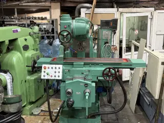

6 Т82 Ш станок консольно-фрезерный широкоуниверсальный с УЦИ Heidenhain
