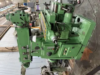

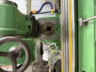

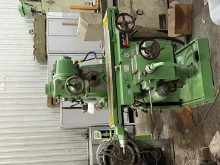

Широкоуниверсальный консольно-фрезерный станок 6Р82Ш предназначен для выполнения разнообразных фрезерных работ, главным образом, при изготовлении металлических моделей штампов, пресс-форм для работ в условиях серийного и единичного производства
С проверкой в работе.
На станке произведен восстановительный ремонт и предпродажная подготовка.
Технические характеристики:
Основные параметры станка
Класс точности по ГОСТ 8-82 П

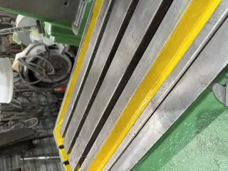

Размеры рабочей поверхности стола (длина х ширина), мм 1250 х 320
Наименьшее и наибольшее расстояние от торца шпинделя до стола, мм 30..450
Расстояние от оси шпинделя до хобота, мм 155
Расстояние от торца шпинделя поворотной головки до стола, мм 35..535
Расстояние от оси шпинделя поворотной головки до направляющих станины (вылет), мм 260..820
Рабочий стол
Наибольшее перемещение стола продольное механическое/ ручное, мм 800/ 800
Наибольшее перемещение стола поперечное механическое/ ручное, мм 240/ 250
Наибольшее перемещение стола вертикальное механическое/ ручное, мм 410/ 420
Максимальная нагрузка на стол (по центру), кг 250
Число Т-образных пазов Размеры Т-образных пазов 3
Перемещение стола на одно деление лимба (продольное, поперечное, вертикальное), мм 0,05
Перемещение стола на один оборот лимба продольное и поперечное, мм 6
Перемещение стола на один оборот лимба вертикальное, мм 2
Быстрый ход стола продольный/ поперечный/ вертикальный, мм/мин 3/ 3/ 1
Число ступеней рабочих подач стола 18
Пределы рабочих подач. Продольных и поперечных, мм/мин 25...1250
Пределы рабочих подач. Вертикальных, мм/мин 8,3...416,6
Усилие резания продольной, поперечной, вертикальной подач, Н 15,0/ 12,0/ 5,0
Шпиндель
Частота вращения шпинделя поворотной и накладной головок, об/мин 50..1600
Количество скоростей шпинделя 11
Частота вращения шпинделя, об/мин 31,5..1600
Количество скоростей шпинделя 18
Перемещение пиноли шпинделя, мм 80
Перемещение пиноли шпинделя на одно деление лимба, мм 0,1
Перемещение пиноли шпинделя на один оборот лимба, мм 6
Поворот головки шпинделя к станине/ от станины, град 45
Поворот головки шпинделя в продольной плоскости, град 360
Поворот накладной головки шпинделя в продольной плоскости, град 360
Наибольший крутящий момент на шпинделе, Н.м 1070
Эскиз конца горизонтального шпинделя по ГОСТ 836-72 3
Эскиз конца шпинделя поворотной головки по ГОСТ 836-72 4
Эскиз конца шпинделя накладной головки по ГОСТ 836-72 4
Конус шпинделя 50
Допустимый диаметр фрез при черновой обработке. Горизонтальный/ вертикальный шпиндель, мм 160/ 100
Механика станка
Выключающие упоры подачи (продольной, поперечной, вертикальной) есть
Блокировка ручной и механической подачи (продольной, поперечной, вертикальной) есть
Блокировка раздельного включения подачи есть
Автоматическая прерывистая подача Продольная есть
Автоматическая прерывистая подача Поперечная и вертикальная нет
Торможение шпинделя есть
Предохранение от перегрузки (муфта) есть
Привод и электрооборудование
Количество электродвигателей на станке 4
Электродвигатель привода главного движения, кВт 7,5
Электродвигатель привода шпинделя поворотной головки, кВт 2,2
Электродвигатель привода подач, кВт 2,2
Электронасос охлаждающей жидкости, кВт 0,125
Габариты и масса станка
Габариты станка (длина х ширина х высота), мм 2470 х 1850 х 1950
Масса станка, кг 3300
