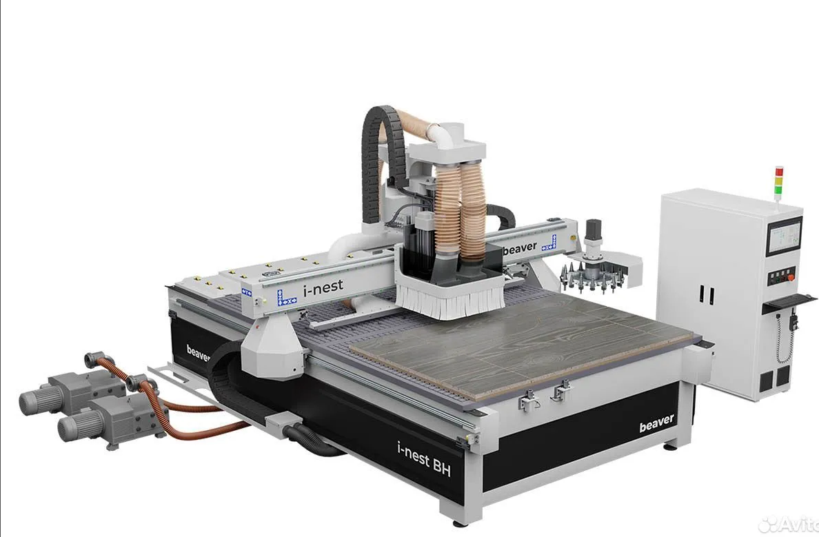

Фрезерный обрабатывающий центр с ЧПУ Beaver i-NEST 2128 BH PRO TPA
Шпиндель
Hiteco (Италия)
Мощность шпинделя, кВт
9,5
Частота вращения шпинделя, об/мин
0 - 24 000
Тип охлаждения шпинделя
Воздушное
Тип инструментального патрона
HSK 63
Тип цанги
ER40
Тип смены инструмента
Автоматическая
Общие характеристики
Размеры зоны обработки, мм
2085 x 2820
Высота заготовки по оси Z, мм
50
воздушное
Тип инструментального магазина
револьверный
Количество мест в магазине, шт.
16
Тип датчика калибровки инструмента
автоматический
Тип рабочего стола
вакуумный
Скорость холостого хода по оси X, м/мин
0 - 45
Скорость холостого хода по оси Y, м/мин
0 - 60
Скорость холостого хода по оси Z, м/мин
0 - 25
Скорость рабочего хода, м/мин
0 - 30
Тип передачи по осям X, Y
косозубая шестерня-рейка
Тип передачи по оси Z
ШВП
Тип электродвигателей перемещения
cервопривод
Система управления
TPA
Сверлильно-присадочная голова
Наличие сверлильной головы
да
Количество сверлильных шпинделей, шт.
10
Частота вращения, об/мин
3000
Мощность двигателя сверлильной группы, кВт
1,7
Принтер печати этикеток
нет
Вакуумный насос
Наличие вакуумного насоса
да
Количество, шт.
2
Производительность вакуумного насоса, м3/ч
160
Общая производительность насосов, м3/ч
320
Мощность, кВт
4
Суммарная мощность насосов, кВт
8
Аспирация
Диаметр патрубков, мм
Ø200 x 1
Требуемая производительность аспирационной установки, м3/ч
4000
Статическое давление воздушного потока вытяжной системы в точке подключения, Па
1800
Скорость воздуха в патрубке, м/с
30 - 35
Воздух
Давление в пневмосистеме, Мпа
0,8
Расход сжатого воздуха, л/мин
400
Энергопотребление
Напряжение, В
380
Частота, Гц
50
Общая установленная мощность, кВт
22
Габаритные размеры
Длина, мм
4100
Ширина, мм
2250
Высота, мм
2000
Вес, кг
2500
