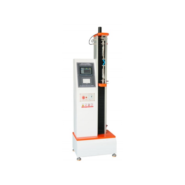

Разрывная машина для пряжи HZ-1005A
Обновлено 16.12.2025 1006654
  • Модель: HZ-1005A
  • Скорость работы: 50 – 300 мм/мин
  • Усилие: На выбор клиента: 500 Н, 1 кН, 2 кН, 3 кН, 5 кН
  • Сенсорный экран: Цветной сенсорный экран 7″ (TFT)
  • Язык управления: Китайский, английский
  • Единицы измерения: Кг, фунт (Lb), ньютон (N) — переключаемые
  • Точность измерения: ±0,5 % от диапазона
  • Разрешение: 1 / 50 000
  • Длина кабеля питания: 2 400 мм
  • Ход испытания: 800 мм
  • Частота выборки данных: 200 Гц
  • Частота: 47 – 63 Гц
  • Напряжение питания: 220 – 240 В / 100 –120 В
  • Максимальная мощность: 256 ВА
  • Мощность: 400 Вт
  • Электропитание: 220 В, 50 Гц, 1 фаза
  • Габаритные размеры: 450 х 550 х 1800 мм
  • Вес: 140 кг
