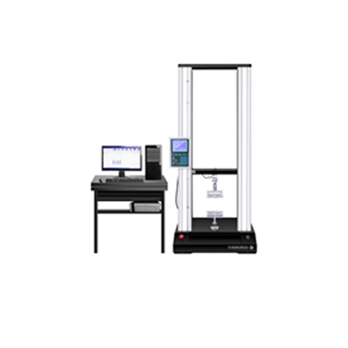

Разрывная машина для пряжи G-02600Y
Обновлено 04.08.2025 993699
  • Модель: G-02600Y
  • Максимальное усилие: 500 Н, 1 000 Н, 2 000 Н, 5 000 Н, 10 кН
  • Класс точности: 0,5
  • Погрешность индикации: ±0,5%
  • Эффективная ширина испытаний: 420 мм
  • Диапазон скорости перемещения: 0,001 – 500 мм/мин
  • Эффективный ход: 1 000 мм
  • Частота дискретизации данных: ≥1 000 Гц
  • Диапазон измерения усилия: 0,4 – 100% F.S (полный диапазон)
  • Разрешающая способность по усилию: ≤1 / 300 000 без деления по диапазонам
  • Испытательное пространство:
  • Одинарное 1 100 мм
  • Двойное: 900 мм
  • Тип испытательного пространства: Одинарное / двойное
  • Контроллер: GUOLIANG
  • Совместимость с ПК и принтером: Да
  • Электропитание: 220 В, 50 Гц ±10%
  • Мощность: 1,2 кВт
  • Габаритные размеры: 720 х 550 х 1 760 мм
  • Вес: 170 кг
