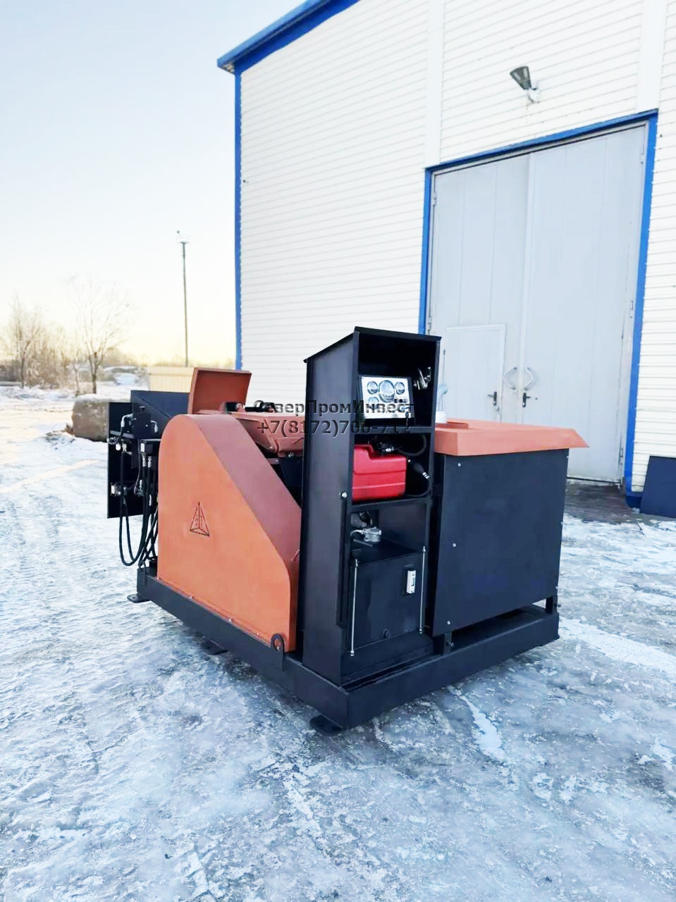

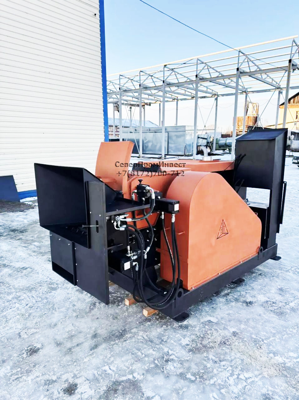

Рубительная машина барабанного типа "БРМ 4-300"
Производительность (расчетная) - 10 куб/час.
Мощность ДВС двигателя - 59 л.с.
Объем масла (ВМГЗ) – 50 литров.
Максимальный диаметр измельчаемого сырья - 280 мм.
Размер приемного окна Ш*В - 360*300
Количество ножей – 4 шт.
Контр нож -1 шт.
Диаметр рубящего барабана – 500 мм.
Скорость вращения об. мин - 750
Сито (квадратное сечение) - 40*40 мм.
Масса маховика - 100 кг.
Толщина маховика – 50 мм.
Канал выброса поворотный.
Габаритный размер транспортировочный Д*Ш*В – 2700*1700*3000 мм.
Габаритный размер в рабочем положении Д*Ш*В – 2700*1700*1500 мм.
Вес – 2300 кг.
Управление:
  • Автоматический и ручной режим;
  • Остановка подачи при перегрузе;
  • Регулировка скорости подачи(частотный преобразователь);
  • Счетчик моточасов;
  • Плавный пуск основного двигателя.
Перерабатывает в щепу:
  • Древесные отходы (без включения металлических элементов);
  • Порубочные остатки;
  • Ветки, сучки;
  • Стволы деревьев;
  • Горбыль;
  • Бруски;
  • Фанеру;
  • Жмых;
  • Лоза;
  • Картонные втулки.
