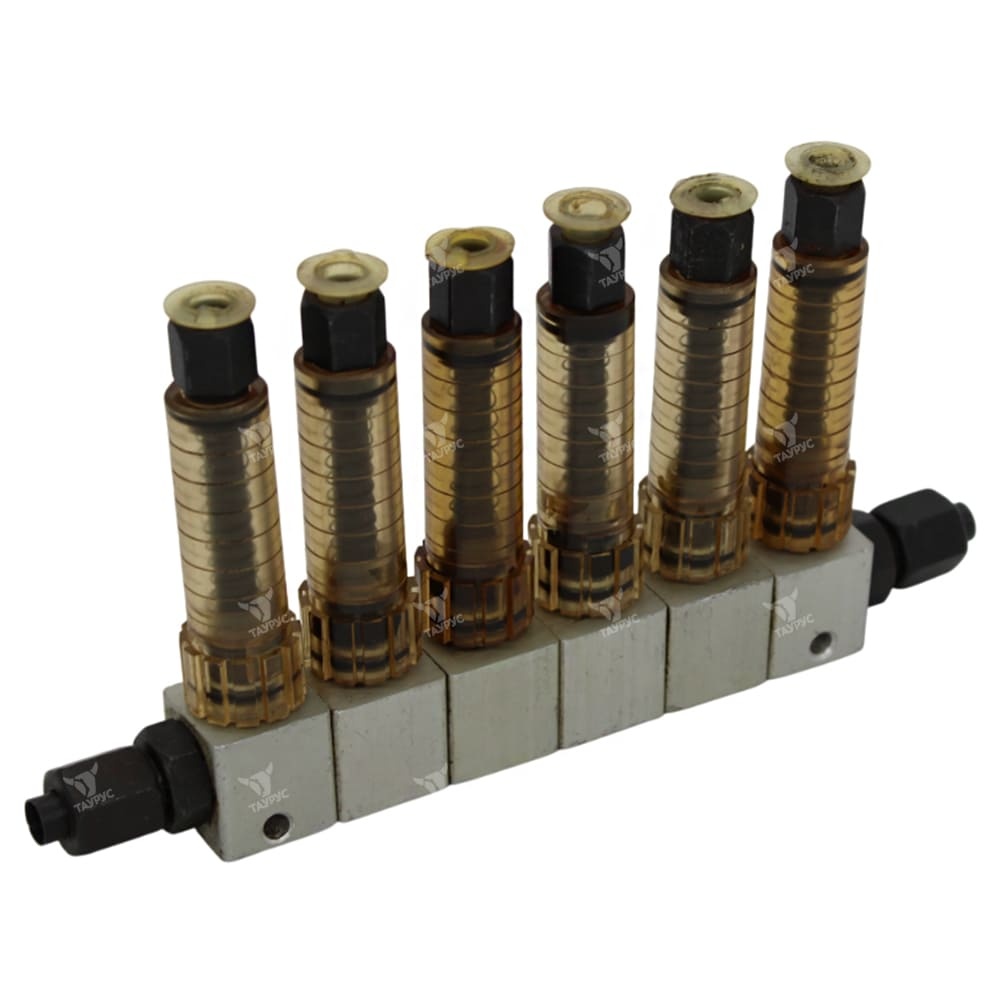

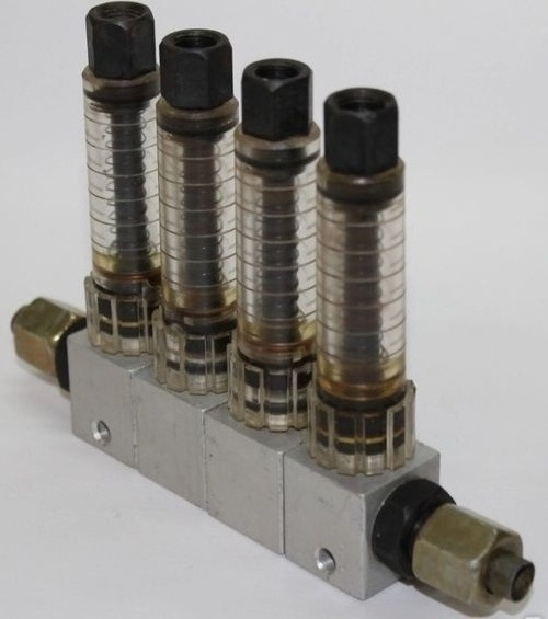

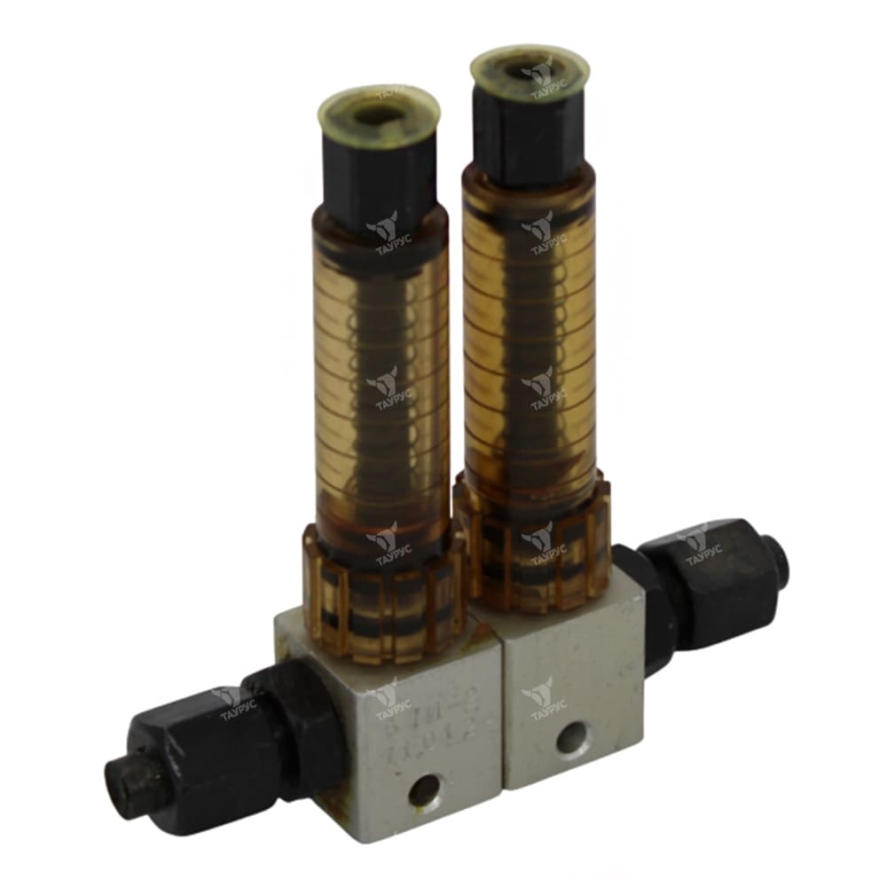

Блок дроссельный смазочный БДИ2, БДИ4 и БДИ6 предназначен для регулирования и визуального контроля расхода смазочного материала, отвода от напорной линии централизованной смазочной системы, подаваемого к трущимся поверхностям станков и механизмов.
Блок БДИ (БДИ-4, БДИ-2, БДИ-6) работает на минеральном масле кинематическая вязкость которого от 17 до 400 мм2/с (сСт) при температуре от 0°С до +50°С. Окружающая среда не взрывоопасная, не содержащая токопроводящей пыли, агрессивных газов, паров в концентрациях, разрушающих металлы и изоляцию. Класс чистоты смазочного материала не ниже 14.
Технические характеристики блоков смазочных БДИ
ПараметрНорма для исполнения
БДИ2БДИ2-1БДИ4БДИ4-1БДИ6БДИ6-1
Номинальный расход в отводе, л/мин0,63±0,06
Наименьший расход в отводе, л/мин0,035
Диапазон расходов, л/мин0,063...0,63
Номинальное давление перед блоком, МПа1,6
Число отводов224466
Число подводов212121
Масса блока сухая, кг0,250,250,450,450,650,65
Устройство и работа блоков БДИ-4, БДИ-2, БДИ-6
Блок БДИ состоит из одноотводных модульных секций соединенных шпилькой. Расход смазочного материала оценивается по положению поплавка. Регулирование расхода осуществляется поворотом трубки, при этом гайка взаимодействуя с шариком, изменяет величину дроссельной щели в коническом отверстии стержня. При повороте по часовой стрелке, если смотреть со стороны отвода, расход увеличивается, и наоборот. При расходах в отводе 0,063-0,63л/мин перепад давлений на дросселе нужно устанавливать 0,1-0,3МПа, при расходах 0,035-0,063л/мин - 0,05-0,1МПа. В этом случае дроссель имеет наибольшие проходные сечения и потому более стабильно держит расход, более устойчив к засорению и облитерации. Повышение давления перед блоком до номинального - 1,6МПа производится при наличии соответствующего противодавления в отводах (1,3-1,5)МПа.
