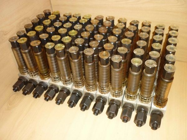

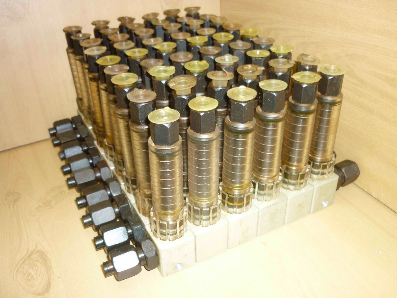

Конструктивно, БДИ представляют собой несколько модульных одноотводных секция, соединенных шпилькой. Модульные секции содержат устройство для плавной регулировки и указатель расхода. Расход смазочного материала оценивается по положению поплавка. Регулирование расхода осуществляется поворотом трубки.
