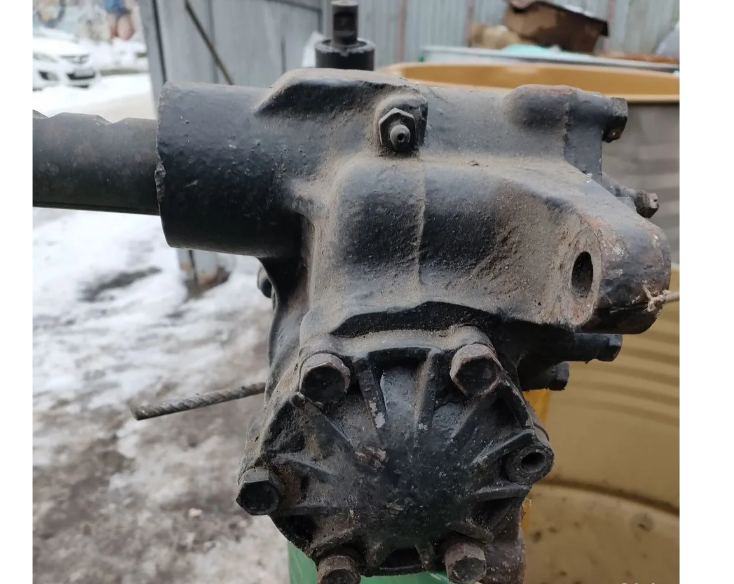

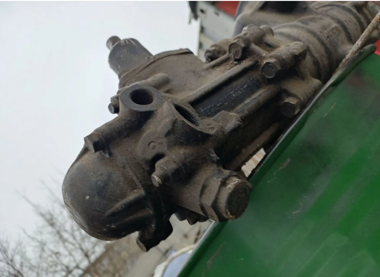

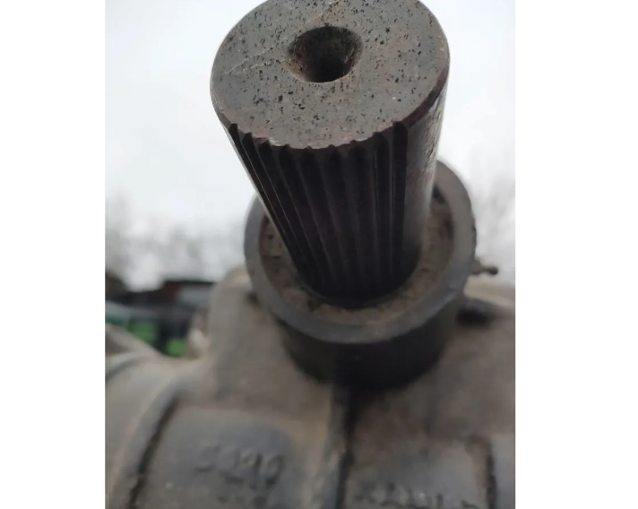

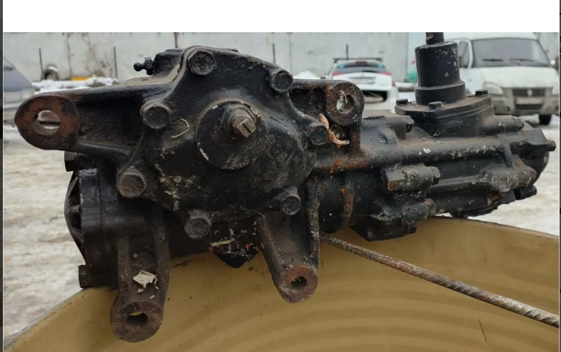

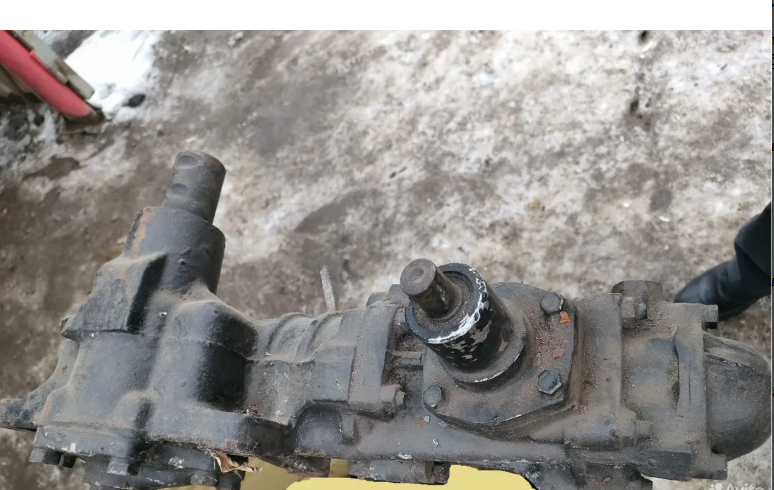

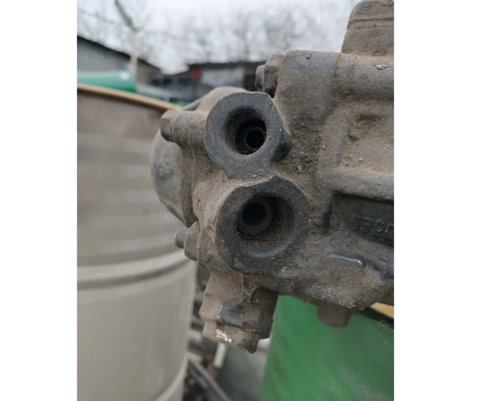

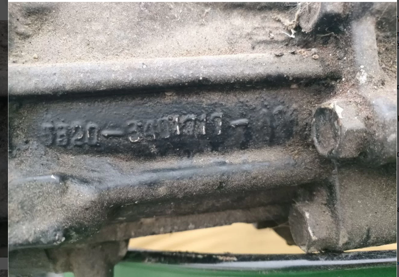

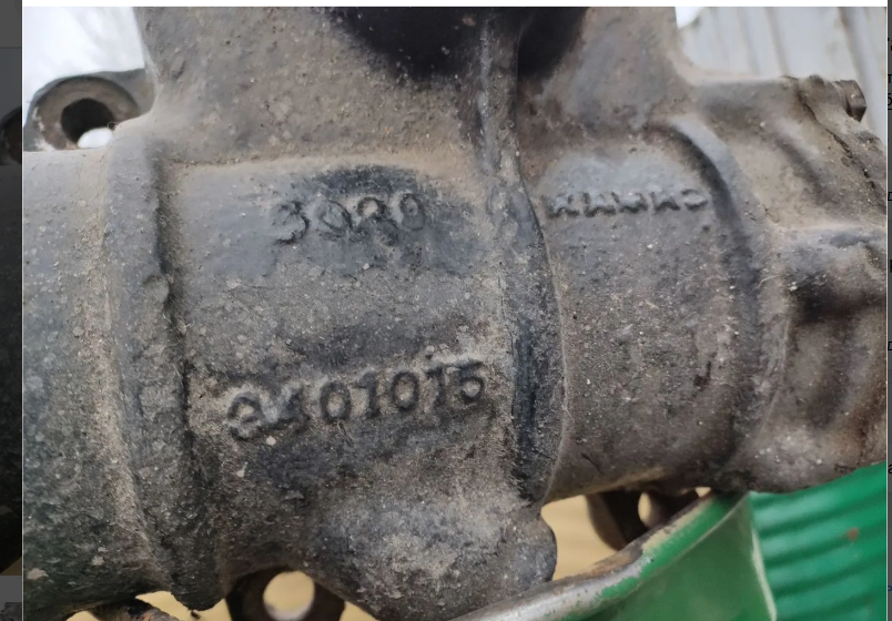

Гур гидроусилитель руля 3401015 Камаз 5320-3401717
Обновлено 16.09.2026 1006840
  • Вид запчасти: Подвеска и рулевое управление
  • Состояние: Б/у
  • Доступность: В наличии
  • Производитель: Delphi
  • Тип запчасти: Рулевые рейки и усилители
  • Номер запчасти: 5320-3401717
4310-3400020-03 КАМАЗ ГУР – главной отличительной особенностью является наличие встроенного концевого
выключателя, который служит для уменьшения нагрузок в механизме и повышения его долговечности при максимальных
углах поворота рулевого колеса. Конструктивно концевой выключатель осуществляет перепуск рабочей жидкости из
полости нагнетания рулевого механизма в полость слива при перемещении поршень-рейки в крайнее правое положения
(то есть в механизме пропадает усиление в крайнем правом положении. Угол поворота вала сошки, на котором происходит
выключение усиления в состоянии поставки составляет 32°). При этом исключается деформация продольной тяги,
крепления кронштейна рулевого механизма и другие вредные явления.
Модели автомобиля КамАЗ 43118, КамАЗ 43253, КамАЗ 43255, КамАЗ 43502
Направление винтовой канавки шарико-винтовой передачи Левое
Максимальная нагрузка на управляемую ось 6000 кг
Максимальный крутящий момент на выходном валу механизма при максимальном давлении равном 8,5 МПа 4500 Нм
Момент на ведущей шестерне 19 Н∙м
Передаточное отношение механизма 21,7:1
Давление в подводящей магистрали при повороте ведущей шестерни до упора в обе стороны
и подаче 9 л/мин 10-11 Мпа
Настройка клапана ограничения давления 10-11 МПа
Давление нецентрирования 0,15 МПа
Пропускная способность распределителя 15 дм³/мин
Угол поворота вала сошки 86°
Люфт входного вала в среднем положении вала-сошки 0°25'
Суммарный свободный ход ведущей шестерни до начала повышения давления в рабочей полости 10°
Диапазон рабочих температур -60°… + 50°С
Максимально допустимая эксплуатационная температура рабочей жидкости в системе гидроусилителя руля
автомобиля 90°С
Максимально допустимая влажность при температуре +35°С 98%
Масса 49 кг
Состояние: бу. Произведено в России.
Кол-во: 1 шт
