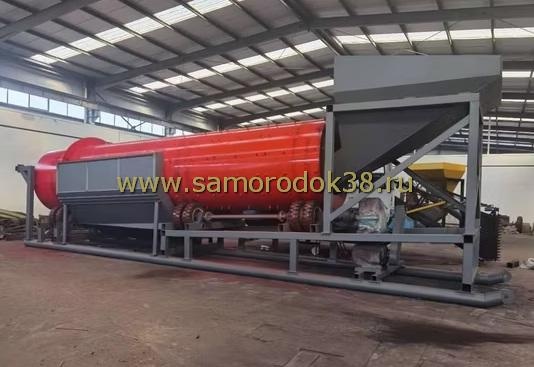

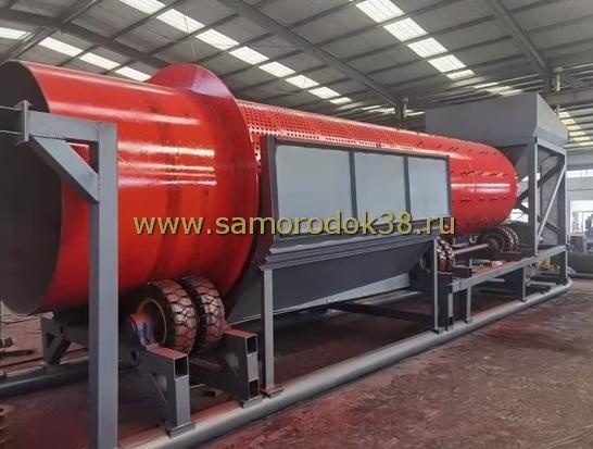

Скруббер бутара СБ-200 для добычи золота
Обновлено 02.11.2026 1002558
- производительность м3/час: 200
- диаметр скруббер-бутары, мм: 1900
- длина сеющей части, мм: 3600
- длина дезинтегрирующей части, мм: 3900
- длина бочки скруббер-бутары, мм: 8600
- марка металла скруббера: 09Г2С
- толщина металла скруббера, мм: 14
- марка металла сит: 10ХСНД
- толщина металла сит, мм: 20
- размер перфорации сит и форма перфорации – по определению заказчика
- электрический двигатель, кВт: 75
- футеровка выходной части скруббер-бутары:
- металл 09Г2С, толщина, 10 мм
- количество оборотов скруббер-бутары при загрузке: об/мин: 14
- наклон рамы, град: 6
- размер завалочного окна на загрузочном бункере:
- д*ш, 4200 х 2200 мм
- габаритные размеры СБ-200 в сборе
- д*ш*в 13100 х 4200 х 5800 мм
- масса в сборе, т: 30,5
Комплектность:
- бочка скруббер-бутары СБ-200 с футеровкой выходной части
- увеличенный загрузочный бункер, ороситель по периметру завалочного окна
- рама-сани с опорно-приводной платформой на базе а/м КАМАЗ 5320
с заданным углом наклона в 6 градусов
- комплект сменных сит и прижимных сегментов
- электрический двигатель с защитным кожухом
- шкаф управления с частотным преобразователем
- ороситель скруббер-бутары на всю длину бочки с наборными форсунками
- приемный водораспределительный коллектор
- с регулируемыми задвижками в комплекте
- с водоподводами к загрузочному бункеру и к оросителю скруббер-бутары
- подбочечный бункер (пульпоприёмник)
- лоток отвода галечника
- работаем по договору купли-продажи на оборудование.
- авансовый платеж 50%. Остаток оплаты 50% при отправке оборудования.
- высылаем фото и видео отчет отправки оборудования.
- отправляем в любой регион РФ транспортной компанией.
- изготовление оборудования под заказ до 50 дней!
