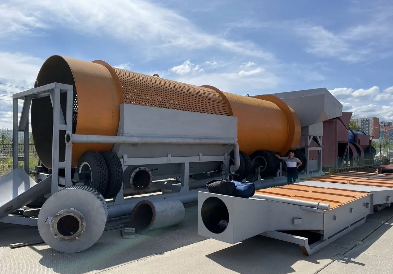

Скруббер бутара СБ-400 для добычи золота
Обновлено 02.11.2026 1002560
- производительность м3/час: 400
- диаметр скруббер-бутары, мм: 2200.
- длина скрубберной части, мм: 4000.
- длина бутарной части, мм: 5100.
- длина бочки скруббер-бутары, мм: 10900.
- угол наклона рамы скруббер-бутары, град 6.
- электрический двигатель, кВт: 110.
- количество оборотов скруббер-бутары, об/мин: 14.
- диаметр входного окна бочки скруббер-бутары, мм: 1500.
- удерживающий порог от обратного выплеска внутри скруббер-бутары.
- упорный фланец скруббер-бутары съёмный (для удобства транспортировки).
- толщина металла скруббера, мм: 14. Марка стали 09Г2С.
- толщина металла футеровки скруббера, мм: 10. Марка стали 10ХСНД.
- толщина металла порогов скруббера, мм: 20. Марка стали 09Г2С.
- высота удерживающих порогов скруббера, мм: 100.
- протоки в удерживающих порогах скрубберной части, Д*Ш, мм: 100*25.
- без устройства протоков между скруббером и бутарой.
- шаг удерживающих порогов скруббера, мм: 1300.
- наполнение скрубберной части – рыхлители-лифтёры. Марка стали 10ХСНД
- сита сменные на прижимных сегментах.
- толщина металла сит, прижимных сегментов, мм: 20. Марка стали 10ХСНД.
- ш*д сита, мм: 1000*1000.
- высота порогов между ситами по окружности, мм: 30.
- масса в сборе 44,5 т.

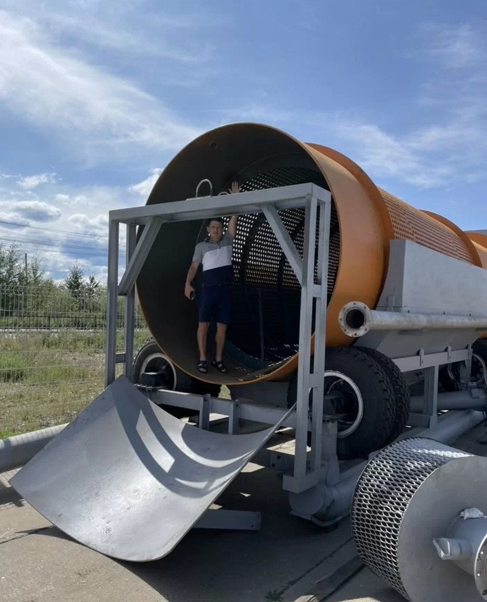

Комплектность:
- бочка скруббер-бутары СБ-400 с футеровкой скрубберной и выходной части
- рама-сани с опорно-приводной платформой на базе а/м КАМАЗ 6520, с заданным углом наклона 6 градусов
- электрический двигатель с защитным кожухом
- шкаф управления с частотным преобразователем
- ороситель скруббер-бутары на всю длину бочки с наборными форсунками
- приёмный водораспределительный коллектор с регулируемыми задвижками в комплекте
- с водоподводами к загрузочному бункеру и к оросителю скруббер-бутары
- футерованный подбочечный бункер
- футерованный лоток отвода галечника
- футерованный загрузочный бункер с оросителем по периметру завалочного окна под самосвальную подачу
