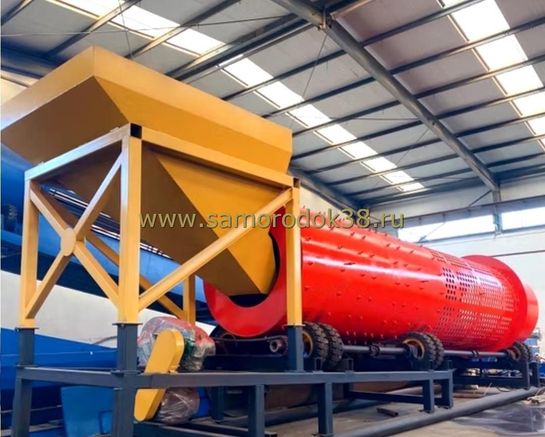

Скруббер бутара СБ-50 для добычи золота
Обновлено 02.11.2026 964336
- производительность 50 куб/час
- диаметр скруббер-бутары, мм: 1600
- длина сеющей части, мм: 1800
- длина дезинтегрирующей части, мм: 3000
- длина бочки скруббер-бутары, мм: 5800
- марка металла скруббера: 09Г2С
- толщина металла скруббера, мм: 14
- марка металла сит: 10ХСНД
- толщина металла сит, мм: 20
- размер перфорации сит и форма перфорации -
по определению заказчика (от 10мм)
- электрический двигатель, кВт/об в мин: 37,5
- футеровка выходной части скруббер-бутары:
- металл 09г2с, толщина, 10 мм
- количество оборотов скруббер-бутары при загрузке, об/мин: 14
- размер завалочного окна на загрузочном бункере:
- д*ш: 4200 х 2200 мм
- габаритные размеры СБ-50 в сборе:
- д*ш*в: 10785 х 4200 х 5100 мм
- масса в сборе, т: 18
Комплектность:
- бочка скруббер-бутары СБ-50 с футеровкой выходной части
- рама-сани с опорно-приводной платформой на базе а/м ГАЗ-66
- увеличенный загрузочный бункер
- ороситель по периметру завалочного окна
- комплект сменных сит и прижимных сегментов
- электрический двигатель с защитным кожухом
- шкаф управления с частотным преобразователем
- ороситель скруббер-бутары на всю длину бочки с наборными форсунками
- приемный водораспределительный коллектор
- с регулируемыми задвижками в комплекте
- с водоподводами к загрузочному бункеру и к оросителю скруббер-бутары
- подбочечный бункер (пульпоприёмник)
- лоток отвода галечника
- отправляем в любой регион транспортной компанией.
- оборудование под заказ в течении 30 дней!
