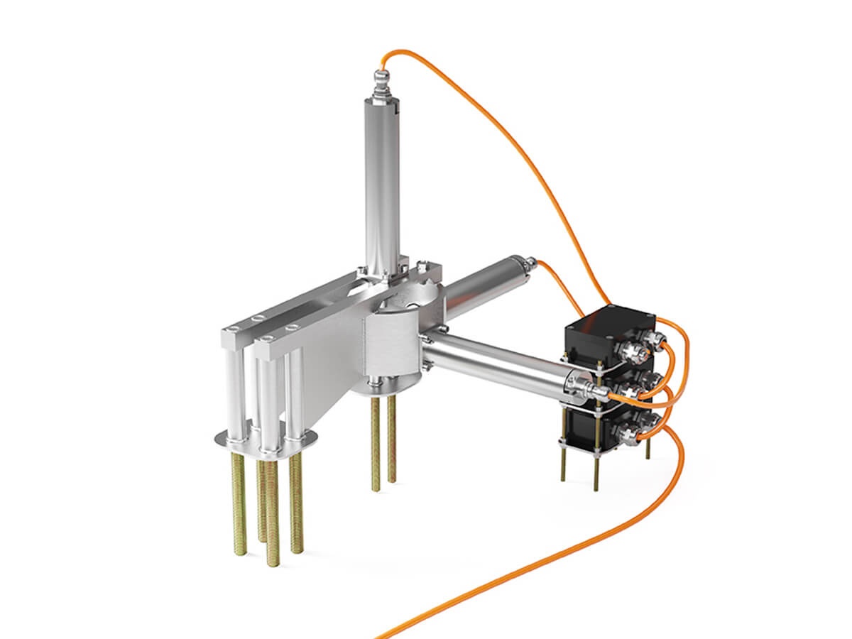

Автоматический трехосевой щелемер (трещиномер) ±25 мм  представляет собой металлическую конструкцию, предназначенную для контроля раскрытия трещин или деформационных швов по трем направлениям, на которой устанавливаются цифровые датчики перемещения серии CMG, производства НТП “Горизонт”.
Измерения раскрытия трещин или деформационных швов  производятся автоматически посредством  трех датчиков перемещения CMG, подключаемых по цифровой линии RS-485 или технологии LoRaWAN.
Датчик перемещение CMG устанавливается в дополнительный футляр, обеспечивающий подпружинивание штока датчика.
Установка трехосевого щелемера производится на клеевой анкер. Материал изготовления – нержавеющая сталь.
По отдельному заказу трехосевой трещиномер поставляется с защитным кожухом.
Область применения
Автоматизированные системы мониторинга АСДК ГТС
Технические характеристики
Кол-во измерительных осей3
Тип сбора данныхавтоматический
Применяемый датчик перемещенияCMG-D21-100
Диапазон измерений раскрытия щели±25мм
МатериалСталь
Способ установкиШпилька D18мм/Химический анкер
Температура окружающей среды-50+85°С
Масса14кг
Габаритные размеры (ДxШxВ), с установленными датчиками550x370x360
