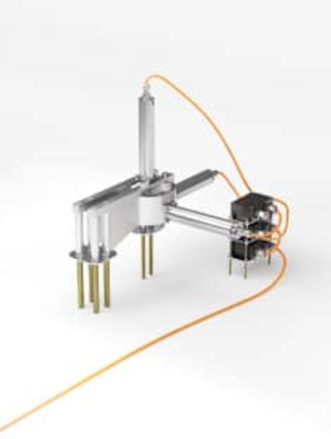

Автоматический трехосевой щелемер (трещиномер) ±25 мм представляет собой металлическую конструкцию, предназначенную для контроля раскрытия трещин или деформационных швов по трем направлениям, на...
Трехосевой щелемер (трещиномер) ±25 мм автоматический представляет собой металлическую конструкцию, предназначенную для контроля раскрытия трещин или деформационных швов по трем направлениям, на которой устанавливаются цифровые датчики перемещения серии CMG, производства НТП “Горизонт”
Измерения раскрытия трещин или деформационных швов автоматически посредством снятия показаний с датчиков перемещений CMG, подключаемых по цифровой линии RS-485 или технологии LoRaWAN.
Датчик перемещение CMG устанавливается в дополнительный футляр, обеспечивающий подпружинивание штока датчика.
Установка трехосевого щелемера производится на клеевой анкер. Материал изготовления – нержавеющая сталь.
По отдельному заказу трехосевой трещиномер поставляется с защитным кожухом.
