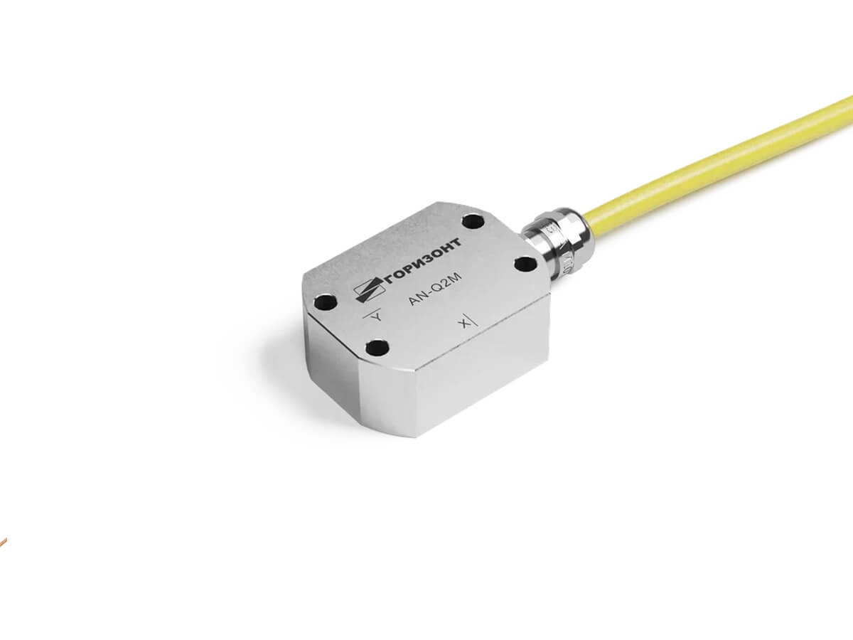

AN-Q2M Акселерометр трехосевой
Обновлено 18.12.2025 1006918
Трехосевой цифровой акселерометр предназначен для измерения колебательных ускорений строительных конструкций в системах мониторинга СМИК. Акселерометр имеет малые габариты, что позволяет использовать его в системах контроля натяжения вант.
Области применения
  • Мониторинг строительных конструкций
  • Контроль натяжения вант и канатов
  • Системы мониторинга АМС
Особенности исполнения
  • Цифровой выход RS-485
  • Пыле-влагозащита IP68
  • Пылевлагозащищенный корпус
  • Перестраиваемый диапазон измерения ускорений
Технические  характеристики
МодельAN-Q2M-1.8
Диапазон измерений виброускорения, м/с2от 0,001 до 17,6от 0,001 до 35,3
Диапазон рабочих частот, Гцот 0,1 до 40от 0,1 до 70
Пределы допускаемой относительной погрешности измерений ускорения в диапазоне рабочих частот, %±5
Неравномерность АЧХ, в диапазоне рабочих частот, дБ, не более– 3
Относительный коэффициент поперечного преобразования, %, не более4
Интерфейс передачи данныхRS-485
Протокол обмена данныхАН-Д3
Напряжение питанияот 9 до 28
Потребляемый ток при напряжении 24В, мА,5
Габаритные размеры измерителей, без учета кабельного ввода, мм, 75×40×20
Масса, кг, не более0,3
Температура эксплуатации, °Сот -50 до + 60
