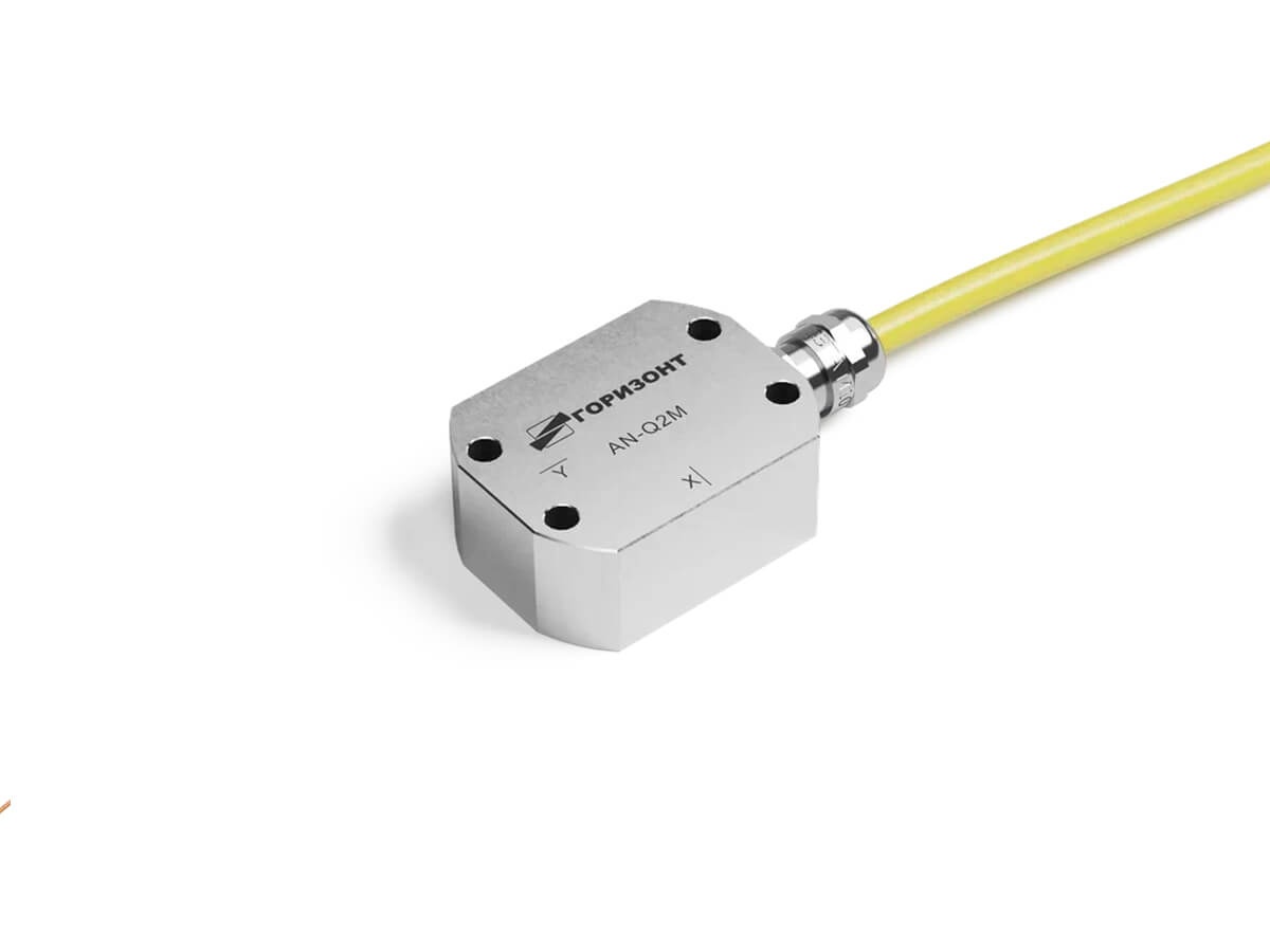

Датчик угла наклона (наклономер) IN-Q2M предназначен для измерений углов наклона по двум координатам в широком диапазоне углов. Датчик наклона выполнен в пыле-влагозащищенном корпусе IP68. Возможны различные корпусные варианты исполнения: c установкой измерителя на запресcованные опоры, установкой на опорную плоскость. Инклинометр выполнен из нержавеющей стали.
Датчик угла наклона (наклономер) IN-Q2M предназначен для измерений углов наклона по двум координатам в широком диапазоне углов. Датчик наклона выполнен в пыле-влагозащищенном корпусе IP68 из нержавеющей стали. Возможны различные корпусные варианты исполнения: c установкой измерителя на запресcованные опоры, установкой на опорную плоскость. Инклинометр выполнен из нержавеющей стали.
Инклинометр IN-Q2M имеет цифровой выход RS-485 с протоколом ModBus, что позволяет подключать до 40 датчиков в одну измерительную линию на расстояния до 800 м.

| Модельный ряд | IN-Q2M-6 | IN-Q2M-12 | IN-Q2M-24 | IN-Q2M-48 | IN-Q2M-60 | IN-Q2M- 90 |
| Диапазон измерений | ±6° | ±12° | ±24° | ±48° | ±60° | ±90° |
| Разрешающая способность | 0,001° | 0,005° | ||||
| Предел основной погрешности измерений, % от диапазона измерений | ±0,05% | |||||
| Частота опроса | до 50 отсчетов/сек | |||||
| Рабочий температурный диапазон измерителей с цифровым выходом | от –40 до +60°С | |||||
| Угол между радиальными измерительными осями измерителя | 90 ±1º | |||||
| Пыле-влагозащищённость, степень защиты | IP67 | |||||
| Выходной интерфейс | RS-485 | |||||
| Протокол обмена | ModBUS, AN-D3 | |||||
| Скорость обмена данными | 9600 Бит/с | |||||
| Напряжение питания | +9+28В | |||||
| Токопотребление, при напряжении 24В | 2мА | |||||
| Количество инклинометров на линии RS-485 | до 25 | |||||
| Общая длина кабельной линии | до 800м | |||||
| Напряжение питания | от 9 до 28 | |||||
| Габаритные размеры инклинометра (высота x Ø ) | 20хD52 мм | |||||
| Масса инклинометров | 0,25кг | |||||
