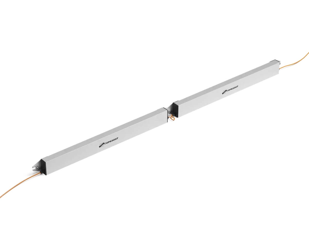

Балочный инклинометр предназначен для мониторинга вертикальных или горизонтальных смещений элементов строительных конструкций, между которыми он закреплен. Последовательная установка балочных инклинометров в измерительные цепи позволяет производить контроль относительной осадки, изменения профиля протяженных объектов, таких как тоннели и мостовые переходы.
Балочный инклинометр предназначен для мониторинга вертикальных или горизонтальных смещений элементов строительных конструкций, между которыми он закреплен. Последовательная установка балочных инклинометров в измерительные цепи позволяет производить контроль относительной осадки, изменения профиля протяженных объектов, таких как тоннели и мостовые переходы. Вертикальная установка измерительных инклинометрических цепей позволяет производить контроль смещений бортов котлованов, контроль стенок резервуаров.
Области применения
  • мониторинг деформаций протяженных конструкции кровли, перекрытий
  • геотехнический мониторинг осадки земляного полотна автомобильных дорог и железнодорожных путей
  • контроль прогибов мостов, путепроводов, эстакад
  • контроль высотного отклонения оси тоннеля от проектного положения
  • контроль деформаций формы сечения тоннеля
  • контроль высотного отклонения оси тоннеля наклонного хода
  • контроль деформаций бортов котлованов
Особенности исполнения
  • Измерение углов наклона по двум осям
  • Пылевлагозащищенный корпус IP68
Технические характеристики
Тип инклинометровВ-IN-Q2M
Измерительная база (длина балки)0.5/1/2м
Диапазон измерения углов наклона6/12/24/48°
Предел основной погрешности  измерений,  % от диапазона измерений±0,05%
Способ установкиВертикально/Горизонтально
Рабочий температурный диапазон измерителей с цифровым выходомот –40 до +60°С
Пыле-влагозащищённость, степень защитыIP67
Выходной интерфейсRS-485
Протокол обменаModBUS
Скорость обмена данными9600 Бит/с
Напряжение питания+9+28В
Токопотребление, при напряжении 24В4мА* N, где N- количество инклинометров в цепи
Количество инклинометров  IN-Q2M в одной цепидо 50
Длина измерительной цепидо 800м
Напряжение питанияот 9 до 28
Габаритные размеры инклинометра (длина/ширина/ высота)L x 50 х 100, где L – измерительная база инклинометра
