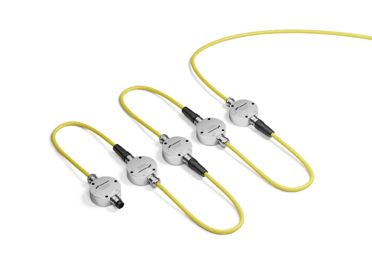

Инклинометрическая цепь MS-IN-Q2M состоит из последовательно подключенных инклинометров IN-Q2M, объединенных в одну цифровую линию. Инклинометрические цепочки применяются в составе систем мониторинга строительных конструкций и грунтовых оснований для контроля прогибов.
Инклинометрическая цепь MS-IN-Q2M состоит из последовательно подключенных инклинометров IN-Q2M, объединенных в одну цифровую линию. Инклинометрические цепи MS-IN-Q2M применяются в составе систем мониторинга строительных конструкций и грунтовых оснований для контроля прогибов. Установка датчиков инклинометрической цепи производится через заданное расстояние в зоне возможного прогиба. Расчет осуществляется посредством измерения углов наклона в разных точках объекта мониторинга с последующим пересчетом в прогиб.
